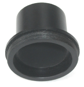

J'ai reçu aujourd'hui cet adaptateur :
Il permet d'un coté de fixer un 350D muni d'une bague T2 et de l'autre de fixer un filtre ou une lentille de barlow en 31.75mm.
Après montage de l'ensemble, par exemple 350D+T2+Adaptateur+Filtre UHC-S, on met le tout dans le PO.
Mon problème arrive là, je n'arrive plus à atteindre le foyer ! :cry:

Mais là pour utiliser l'ensemble il me faut la partie noire et du coup le foyer est trop loin... j'ai été con j'aurai du y penser avant... :cry:
Est-ce que vous voyez une solution à mon problème ?

En fait Lin je perds beaucoup de centimetre à cause de la partie noire (2 ou 3 cm), cet adaptateur T ne me fait gagner que quelques millimetres. Dans la config EOS+T2 j'ai aucun souci de MAP.
As-tu essayé d'introduire l'adaptateur SANS la partie noire? Il me semble que ça devrait passer, en diamètre.
Certes, il faut trouver un moyen de fixer l'ensemble pour que ton EOS ne se retrouve pas sur le carreau si tu vises autre chose que le sol :D
Oui j'ai essayé, ca rentre pas de souci, et la MAP devrait pourvoir se faire.
Par contre ca nage un chouia, peut etre des petites bandes de je sais pas quoi autour de l'adaptateur pour corriger ça. Et ensuite faut que je trouve un moyen de faire tenir tout ca, pas simple...
Bon j'ai résolu mon problème en y ajoutant une barlow :)
Bon evidement je perds du champ, mais c'est mieux que rien.
