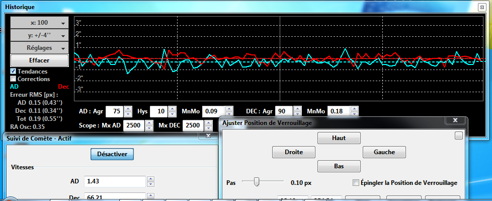

Cette nuit j'ai testé le guidage cométaire avec PHD , il suffit de rentrer les coordonnées de la comète et de choisir une étoile proche pour que phd commence l'apprentissage .
J'ai été étonné du suivi qui s'est fait sans encombre .
Par contre sous DSS malgré le changement de l'option du traitement cométaire je n'arrive pas à la figer et avoir des filets d'étoiles , c'est la comète qui est un trait .
avez vous déjà eu ce cas ?
