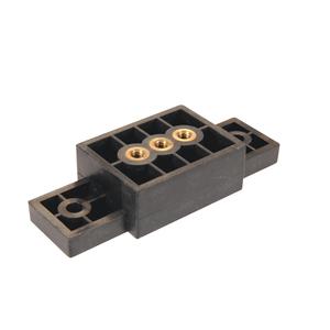

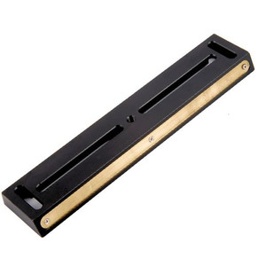

Alors, je me suis pris une petite lunette achro 80/400 Sw pour faire mon guidage.
Avec la lunette il y a des anneaux, et un truc comme ça:
Skywatcher-Platine-de-montage-multifonctionnelle.jpg.2a545ba258f40d3caa82402bb81e0c0b.jpg

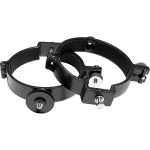

Sur la lunette Orion (80/600) acheté d'occasion, j'avais des anneaux de guidage, avec un grande queue d’aronde. J'ai acheté les colliers "normaux", diamètre intérieur 100mm pour avoir quelque chose de droit....
Orion-Colliers-d-attache-diametre-interieur-100-mm.jpg.431ec3c6a8f2b0441252802aa6dd8fc4.jpg
J'ai les memes sauf la taille pour la lunette de guidage.

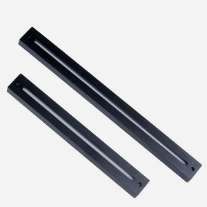

Ouf, question :
Est ce que je peux acheter ça, pour mettre entre les colliers de chaque lunette ?
ASToptics-Universal-Vixen-style-dovetail-300mm.jpg.a1c7e9e54a2e9d88a142d265b34bfa91.jpg
Ou alors ça ?
J'ai peur que l'épaisseur soit trop grande pour les vis fixé sur les colliers ..
Je préfère demandé avant d'acheter pour rien, c'est bien galère à trouver les petits accessoires qui sont compatibles entre eux  !
Merci pour vos retours,
Ce sont des barres queue d'aronde classiques, standard Vixen/Synta. Cela existe chez quasi chq fournisseur et/ou magasin astro à des prix et des qualités très variables. Soit les vis de tes colliers sont assez longues (généralement oui), soit il faut remplacer par des vis de magasin de bricolage.
