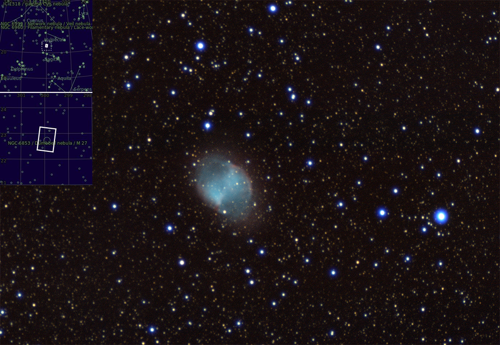

Salut à tous,
Une petite prise faite hier soir dans mon jardin en agglomération.
Toujours même setup à savoir :
Monture : Meade LXD75 ;
Instrument imageur : Bresser 152/1200 ;
Imageur : Canon 30D ;
Instrument guide : newton 76/300 ;
Caméra de guidage : Inova PLA-M.
Prétraitement Deepskytacker, traitement CS6
24 poses de 3 min à 800 ISO, 12 darks, 30 offset, 28 flat.
Modifié par mingus
slt, belle prise, les couleurs sont fidèles à ce que l'on obtient en RVB, ce qu'il faudrait améliorer c'est les grosses étoiles bleues, elles sont vraiment prononcées par rapport au reste de l'image.
jc
Merci.
Pour les grosses étoiles je pense que ma map n'était pas précise. J'ai eu beaucoup de mal à la réaliser.
Sur mes précédents clichés les étoiles sont plus fines.
Belle image, et belle performance (de ma compétence) :)
Le suivi est impeccable, le fond de ciel harmonieux et même pas de coma sur les bords !
De plus, il me semble que les couleurs sont très bien restituées, ce qui est toujours un challenge en achromatique !
Il y a 6 heures, silver-frog a dit :
Merci Silver, même si l'image est recadrée la full ne comporte aucune trace de coma.
Pour les couleurs il me reste le chromatisme bien présent sur les étoiles très lumineuses mais l'objet en lui même est simple à traiter.
Même si ce n'est clairement pas un instrument pour ce genre d’exercice, la grosse achro ne s'en sort pas trop mal (et que dire de la pauvre LXD 75 qui doit la porter :be:).
Il y a 6 heures, sifoto a dit :
Très belle image !
Merci à toi !
