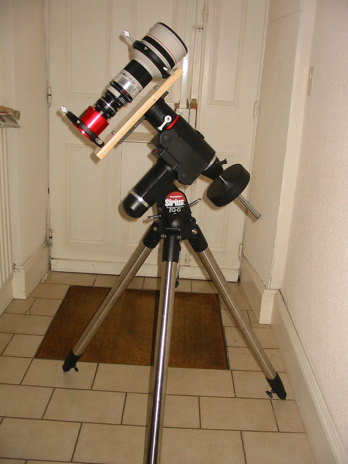

Je dispose d'une monture orion Sirius (clone HEQ5), voici la gueule du setup:
L'ensemble pèse environ 3,2kg.

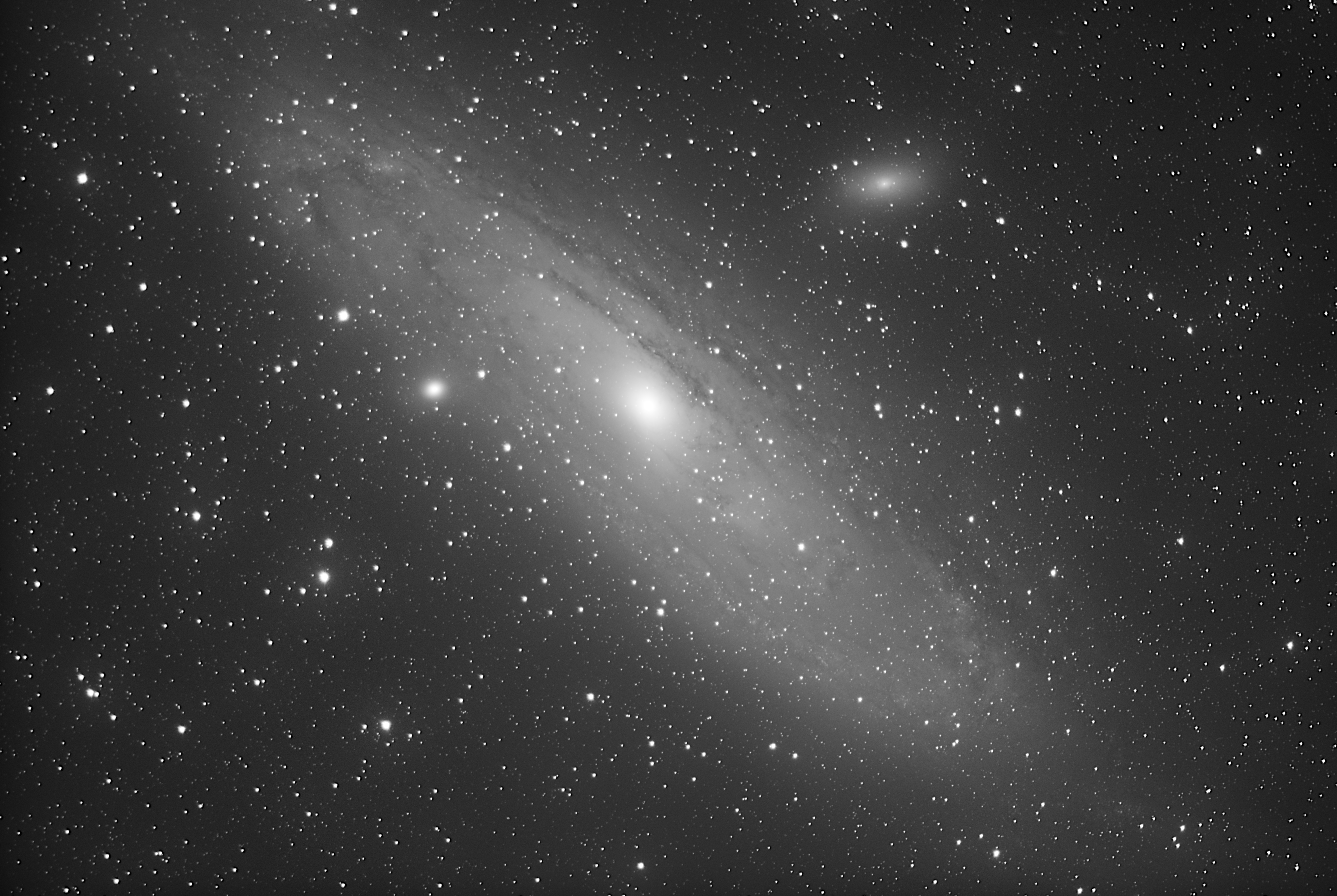

Hier, j'ai fait un essai à l'arrache sur M31 (première mise en station de la monture par le viseur polaire- j'ai galéré pour trouver la polaire dans le viseur) , la caméra n'était pas refroidie pour cause de carence d'énergie. 62 X 1 minute à F/D de 2,8.. La mise au point est assez délicate, car, pour 1/50ème de tour voire moins, la MAP n'est plus bonne.
La MAP est peut être incertaine, la mise en station également. les étoiles sont victime de coma(?)
