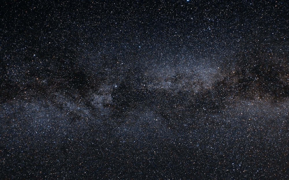

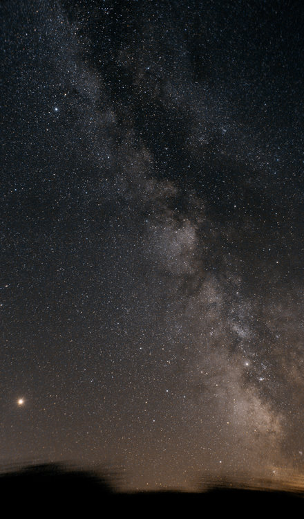

Bonsoir à tous.
Voici mes deux premières images de la VL.
J'ai pas mal galéré avec le pré-traitement, notament à cause de mes Flat qui sont foireux.
Du coup j'ai juste soustrait le dark (qui contient aussi le offset... je crois) au light.
Appareil : Canon 60D
Focale : 18mm
Monture : Fixe
Light : 50 x 10s T/5 3200 ISO
Dark : 50 x 10s T/5 3200 ISO
Pré-traitement sous Siril et traitement sous Photoshop (simple calque de niveau, courbe, WB)
Vos critiques (négative ou conseils) sont plus que bienvenue !! Lâchez-vous :)
PS : Merci à Archange34 et Lock042 pour leurs conseils avisés et leur bienveillance envers un débutant.
Il y a 6 heures, VVB a dit :
Exact. Chaque image possède l'offset. Donc en soustrayant le master offset non corrigé a tes images tu as également soustrait l'offset. Parfait.
Et belles images  !!!
Rajouter des darks n'enlève pas de bruit.
Le master dark rajoute du bruit mais enlève le signal thermique.
Donc la bonne solution est de poser plus longtemps :).
Donc faut poser plus longtemps pour augmenter le S/B. Donc il faut une monture avec suivit si je veux depasser les 10s de pose avec mon aps-c a 18mm. Ou prendre plus de light pour faire comme si j'avais posé plus longtemps (mais le S/B ne va pas changer ?)
Modifié par VVB
En aps-c 18mm tu peut poser normalement 20secondes sans avoirs de filé :)

Il y a 1 heure, Ghost-boy a dit :
Petite question le fait de mettre des offset dark etc.. font gagner en rendu ?
J arrive pas a avoir de tel detail de couleur avec un 18mm
Salut Ghost-boy, pour le temps de pause j'ai fait le calcul suivant : 200 / 18.
Le 200 c'est pour les APS-C et tu prend 300 pour les Full-frame. Cela me donne donc 11s de temps de pause.
Quand je vois la photo que tu as posté à 19s de temps de pause on voit quand même le filé des étoiles qui apparait.
Sur ces deux images j'ai juste soustrait le signal dark/offset.
Je pense que plus tu prends de brut, et plus tu gagnes en couleur et en détails... Mais je n'ai pas assez d'expérience en la matière pour te dire que mes réponses sont vraiment correctes !
Quand je prends les photo j'essai d'éviter d'aller à la plus haute valeur d'ISO car souvent les limites des appareils grand public sont plus des arguments commerciaux au détriment de la qualité.
Je te conseillerais de prendre a 3200iso / 10sec / diaph 5 et de prendre 4 fois plus de cliché pour essayer de voir si tu as pas plus de couleur. et pareil concernant le diaph de ton optique, évite d'ouvrir à fond car tu augmente des aberrations chromatiques et donc tu perds en piqué.
