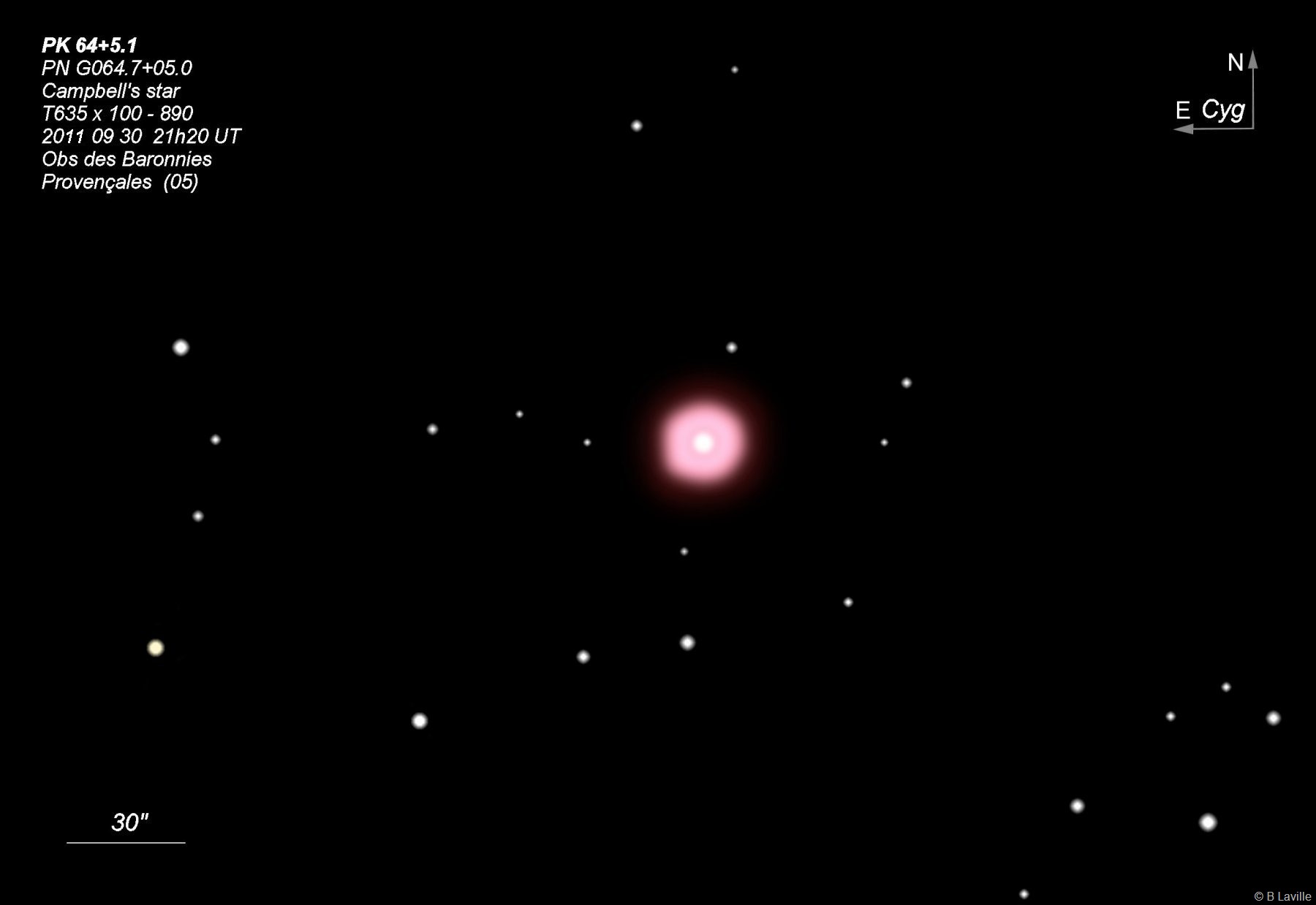

Je tente ARO 11, soit PK 064+05.1, dans le Cygne, mais comme les autres fois je ne parviens pas à repérer cette NP.
Je commence à me demander si mon 400 est suffisant, mais pourtant sa magnitude de 11.4 et sa taille de 0,2' devraient être à sa portée... :?:
À moins que ce ne soit moi qui m'y prends comme un manche, pas impossible... :be:
Mais je l'aurai, un jour, je l'aurai ! ;)

Tu as déjà vu ARO 11 ? Je m'y casse les dents à chaque fois ! Au 500 tu dois pouvoir la repérer plus facilement que moi.
il y a 8 minutes, paradise a dit :
C'est quoi ça ? une galinette cendrée :?:
il y a une heure, HP73 a dit :
Pas loin ! :be:
C'est une NP dans le Cygne, j'en parle dans mon CROA édité, c'est PK 064+05.1
Elle est citée ici :
https://www.cloudynights.com/topic/618523-pk-064051-the-red-blinking-planetary-nebula/
Le gars  a un 500, apparemment il faut au moins grossir 200 ou 300X pour repérer la couronne gazeuse entourant une étoile rouge.
Bertrand Laville  la cite et la décrit dans son site Dessins du ciel profond extrême : http://www.deepsky-drawings.com/pk-0655-1/dsdlang/fr
