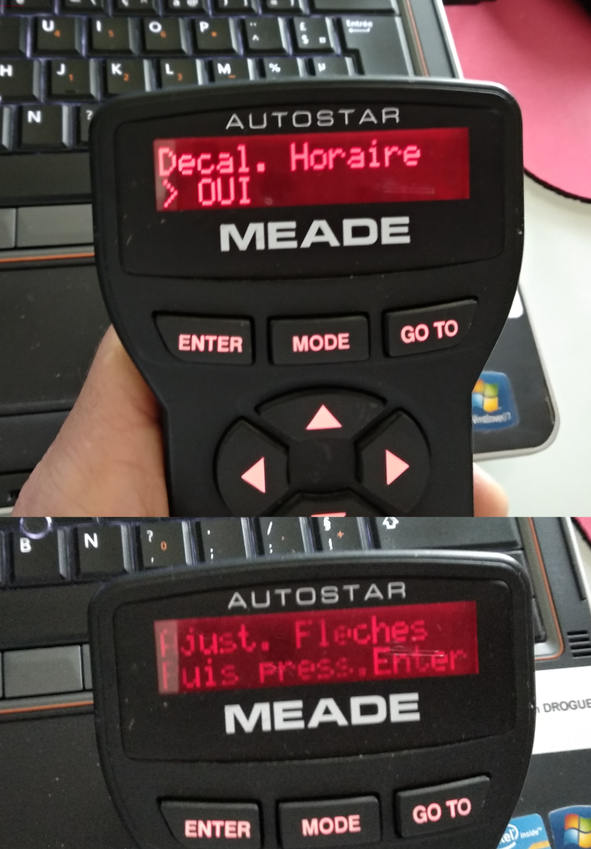

C'est la troisième ou quatrième fois que la raquette de l'ETX me fait des misères : au démarrage, l'affichage est impeccable, puis au bout de quelques seconde quand je fais la mise en station, l'écran perd sa lisibilité : en fait le problème apprait dès que j'arrive sur la phase d'alignement !
C'est difficile à rendre en photo car la prise de vue améliore le contraste ; sur la photo on dirait que l'affichage est correct, mais de nuit,  il est presque impossible de lire ce qui est affiché (sans connaitre les menus de l'autostar, il ne serait presque pas possible de s'en servir).
Aussi je ne comprends pas pourquoi le problème n'apparait pas de suite (dès la mise sous tension) et d'où il peut venir :

Je n'ai rien constaté de tel, et ce soir, la raquette s'éclaire mais plus rien n'est présent sur l'écran.
Je vais commencer par changer le câble, d'ailleurs je peine à trouver sa référence.
