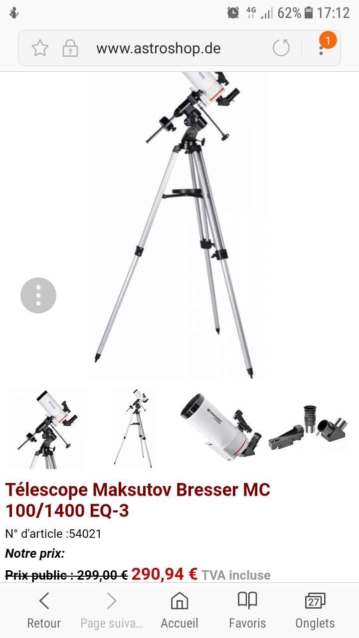

Tout est dans le titre, voila le premier telescope dont je desire m'equipper auquel j'ajouterais un oculaire plus grossissant pour le planetaire.
Un Maksutov pour l'encombrement, la mobilité et la possibilité ornitho.
Mon message a pour but d'etre confirmé dans se choix et aidé pour le choix d'un occulaire avec un grossissement plus important.
Attends d'autres avis, mais une monture équatoriale pour faire de l'ornitho... Je pense que ce n'est pas très adapté. Je choisirais plutôt une monture altazimutale.

Je pense que l'idéal serait de nous en dire un peu plus sur tes contraintes et tes attentes pour t'indiquer la pertinence ou non de ton choix.
Je connais pas trop la difference les montures. Au pire pour l'hornitho je met le mak sur mon pied photo. Mes attentes ne sont pas bien defini je cherche un materiel pas trop degueulasse pour decouvrir l'astronomie sans debourser mon salaire. Pouvez vous m'expliquer la difference entre les differentes montures et me conseiller un oculaire pour rendre se matos un peu plus polyvalent.

Non, pas Mak sur Dobson. Malheureusement ce n'est pas possible... Sauf les Dobsons de table, pour mon 127 j'ai essayé et je n'ai pas du tout était convaincu.
J'ai effectivement homis l'utilisation terrestre ! Il faut donc penser en plus a un redresseur terrestre qui fait augmenter la facture.

://www.astroshop.de/fr/telescopes/telescope-maksutov-skywatcher-mc-102-1300-skymax-102-az-pronto/p,55215
Si je prend sa a la place de la bresser me faudra aussi un oculaire qui tient la route ou je pourrais m'amuser avec ceux fourni ? Et le redresseur terreste sa marche comment sa se met ou ? J'en aurais besoin obligatoirement ?

Pour le matos dont tu donnes le lien, il y a un 25mm et un 10mm. Tu sais comment calculer le grossissement.
Pour les grossissements, c'est correct. Tu as donc les grossissements 52x et 130x. En théorie, avec un 100mm, on peut pousser à 200x mais 130, c'est déjà bien pour débuter en planétaire. Pour le ciel profond, 52x est un grossissement passe partout. On raisonne souvent en terme de champ couvert. Je ne sais pas quels sont ces oculaires mais supposons un type plössl (52° de champ apparent) en 25mm. Ca donnera un champ de 52 / (1300/25) = 1°. Ca couvre la plupart des objets du ciel profond.
Avec le matos fourni, tu as déjà de quoi faire. C'est à l'usage que tu verras s'il te manque quelque chose. Un 7mm par exemple donnerait 185x pour le planétaire lunaire. Mais tu peu largement t'en passer pour le moment.
Concernant le redresseur terrestre, je ne sais pas s'il n'ajoute pas un modificateur de focale. Il me semble en avoir vu qui multipliait par 1,5x la focale de l'instrument.
Pour l'astro, pas besoin de redresseur terrestre mais tu dois utiliser un renvoi coudé à 90°, fourni avec le matos (sinon, c'est presque impossible d'observer les objets au dessus d'une certaine hauteur sur l'horizon.
Dernier point: j'ai eu l'occasion d'essayer des Newton en diurne pour l'observation de la lune. A faible grossissement, le miroir secondaire était très génant et provoquait un gros point noir au centre de ma vision. Je ne sais pas ce que ça donne avec un Mak, d'autant plus que la taille du secondaire est encore plus grande.
De mon expérience le 25mm est bien, a gardé un petit moment. Par contre le 10 m'a fait peur des le départ, c'est un trou de serrure. Donc utilisable bien entendu mais des qu'on maîtrise un peu son télescope, on peut regarder ailleurs. Ce que je veux dire ne te jette pas sur les accessoires et prend le temps d'apprivoiser ton chercheur, puis la monture et enfin ton télescope.
Je suis d'accord avec Gontran, a termes un oculaire autour de 12 ( pour remplacer le 10) et puis vers 7 (pas moins à mon avis).
Je ne sais pas pour le redresseur terrestre, par contre sur astroshop il est très cher !!! Ne pas acheter la bas, deux fois moins chers chez pierro astro ou promo-optique.

Merci pour vos conseil. Donc le mieux c'est peut etre d'acheter l'equipement me faire la main et voir ulterieurement pour les accessoires. La mak 102 sur az pronto c le meilleur rapport qualité prix ou autre chose peut etre envisager ?
Tu as de dizaines de différentes options... Mais ton budget va les limiter.
Pour 300€, 100 mm de diamètre, ça n'est pas exceptionel mais le tube a l'avantage d'être très compact et facile à transporter. La monture, je ne connais pas.
Vouloir trouver un instrument qui permet de tout faire n'est, à mon avis, pas la meilleure solution: si tu veux faire de l'ornitho et de l'astro, tu achètes un instrument ornitho et un instrument astro. Par exemple, Pour pratiquement le même prix, tu peux avoir un Dobson de 200 mm, soit 4 fois plus de lumière. (et je dis ça sans être un adèpte du dobson ;) )
Maintenant, si pour 300€, ton objectif est d'avoir un instrument diurne/astro compact, ton choix est cohérent.

Je me dirigerais plutôt sur une marque comme Skywatcher ou Perl.
Car je connais pas la marque que tu souhaites.
