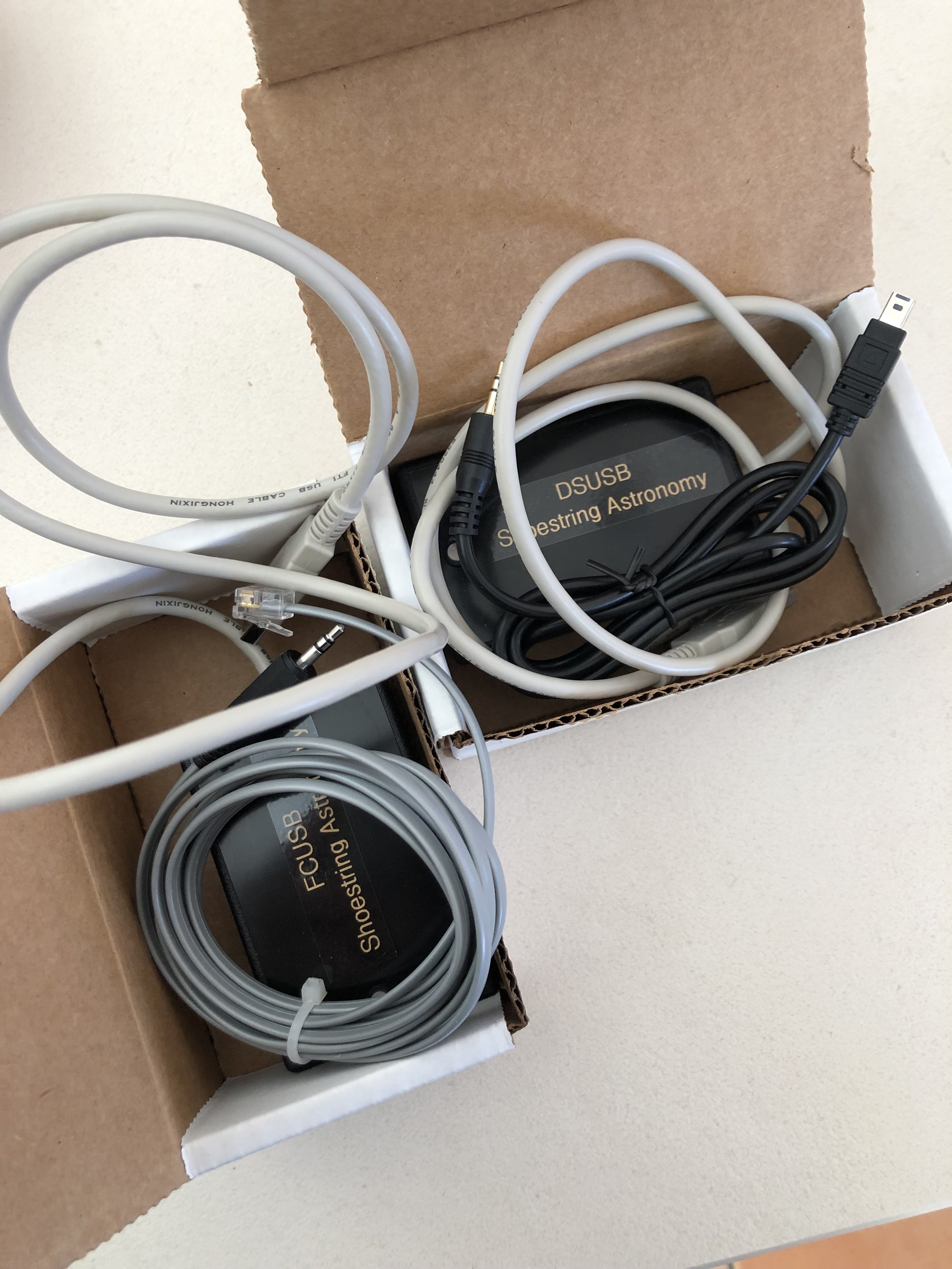

Pour finir j’ai fini par acheter l’interface usb de chez  Shoestring astronomy
La DS USB et le câble qui va  pour mon model , avec maintenant mon APN et entièrement contrôlable (live view y compris ) et avec possibilité d’utilisé Le bulb comme je veut :)
Au au passage je leur est acheter l’interface  FCUSB et le câble’ pour moteur skywatcher courant continu
et la aussi du coup ma mise au point et contrôlable sur mon mac  avec le logiciel astro dslr  que j’utilise il prend en charge les deux interface  et permet de faire des MAP automatique ça c’est cool :)

mon D5100 est brancher sur le hub usb avec son usb + relié au câble usb "bulb" du boitier shoestring astronomy vue plus haut
et un moteur  courant continu skywatcher de mise au point avec le boitier usb shoestring astronomy pour le contrôle via astro dslr ou astro imager
