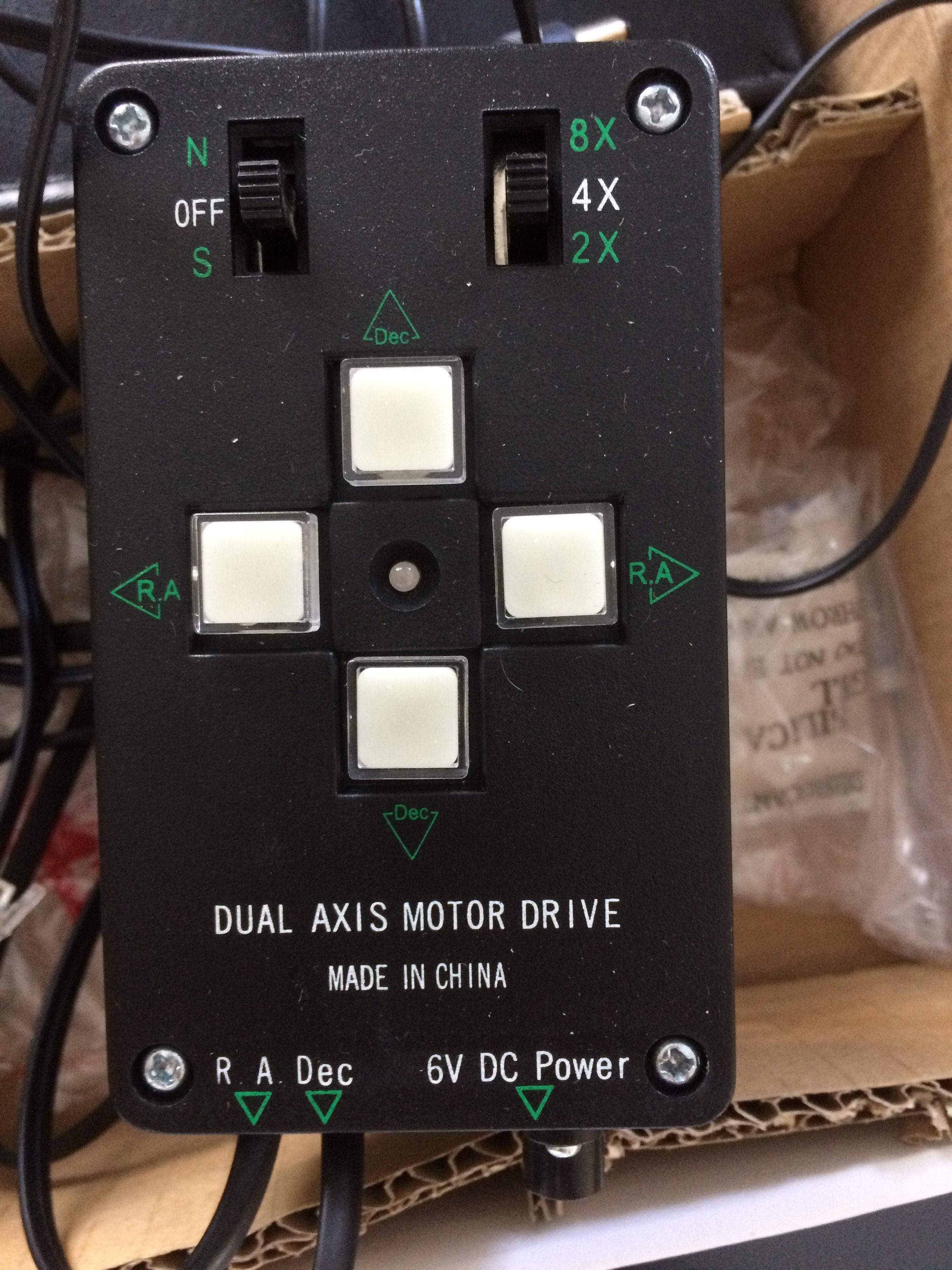

Ok je vais essayer aussi. Question bête : j’ai une neq5 motorisée en AD et Dec, je peux utiliser le port RJ45 de la monture et l’envoyer dans celui du PC directement pour contrôler le moteur AD ?
Modifié par Lensed Star
il y a 19 minutes, Lensed Star a dit :
oula... à priori non, tu vas tout péter
une petite photo de ta raquette de commande ? (pour confirmer)
Au mieux, tu dois pouvoir faire du ST4 en bidouillant un machin
il y a 15 minutes, gehelem a dit :

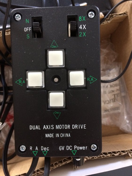

La voilà
il y a une heure, Lensed Star a dit :
La voilà
bon bin voilà, il faut bidouiller un machin pour faire du ST4, tu ne pourras pas faire mieux avec ces moteurs.
