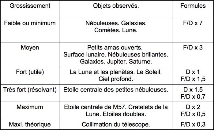

Voici un petit tableau bien utile.
Pour commencer, je te conseille par un  grossissement moyen ex : f/D x 3.
Pour le deuxième oculaire:
Si le premier est un moyen choisi un  faible grossissement et inversement.
