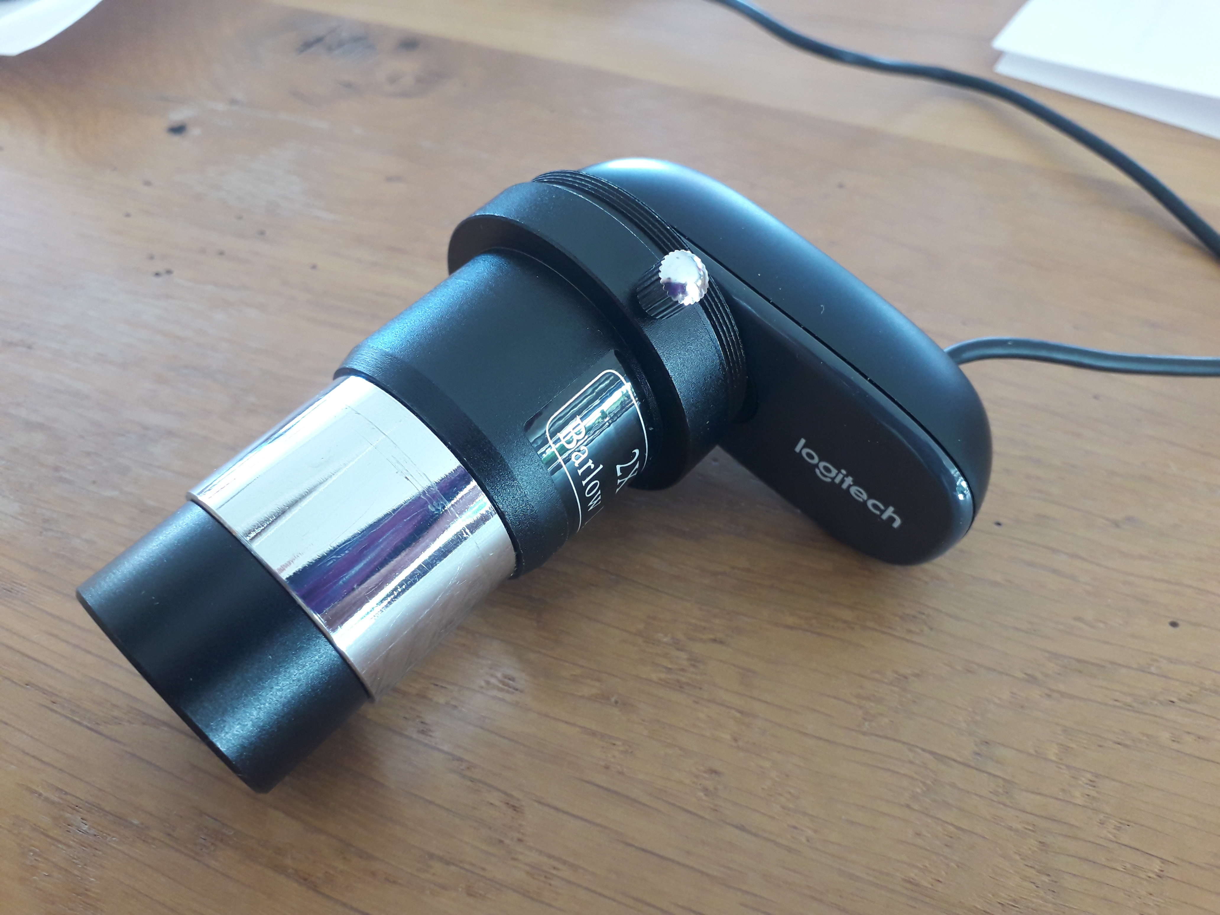

Après quelques belles observations et étant en vacances, j'aimerais bien essayé "l'astrophoto". j'ai donc acheté une webcam logitech C270HD que jai modifié en suivant les tutos.
Jusque là pas de soucis. N'ayant pas encore pu l'essayer de nuit (ciel très nuageux en ce moment) j'ai voulu m’entraîner de jour. J'utilise le logiciel logitech pour la capture.
Le problème c'est que je ne visualise rien...je pense fortement que la lumière du jour en est la cause mais au cas ou, je préférai poser la question avant un essai ce soir j'espère .
Ci-joint ma webcam modifiée
tu devrait avoir une image :)
Entraine toi sur un objet lointain avec du contraste comme le cloché ou une horloge
utilise SharpCap  plutot, plus complet et commence sans la barlow

il y a 42 minutes, julien47550 a dit :
Bon nickel ça fonctionne!
Merci
Super attention en planetaire si tu n'as pas de repère de reglage ;) tu commence par surexposé pour trouver la cible, tu centre tu fais la map, tu baisse l'expo et le gain pour ne pas avoir de zone cramé ;)
l'Ideal est de se faire la main sur la lune étant plus grosse cela sera un bon entrainement et plus facile a trouvé sur le capteur ;)
