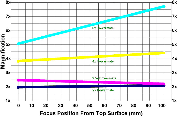

La Powermate x2 à l'avantage de rester en x2 quelque soit le tirage, donc avantage à ne pas à se retrouver avec un x3 en sortie de bino par exemple.

A défaut de powermate, tu as également le correcteur de coma / glasspath spécial pour newton de baader. Amplification 1,7 x donc un peu moins que la powermate. 200 € donc beaucoup moins onéreux que la PM
C'est ce que j'utilise. Tu mets ensuite des oculaires de 10 à 14mm, avec le correcteur ça te fait l'équivalent de 6 à 8mm...
Ce correcteur "rattrape" 80mm de tirage, donc si tu as une bino dont le tirage est de 110 mm (cas fréquents), il faut que tu ais à la base une marge d'au moins 30 à 40mm ;)
Attention, j'ai vu des dobson avec lesquelles la mise eu point étaient impossible en bino même avec la powermate 2x...A bien vérifié
