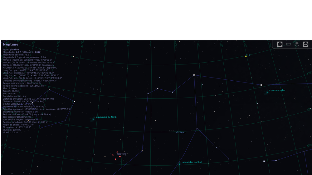

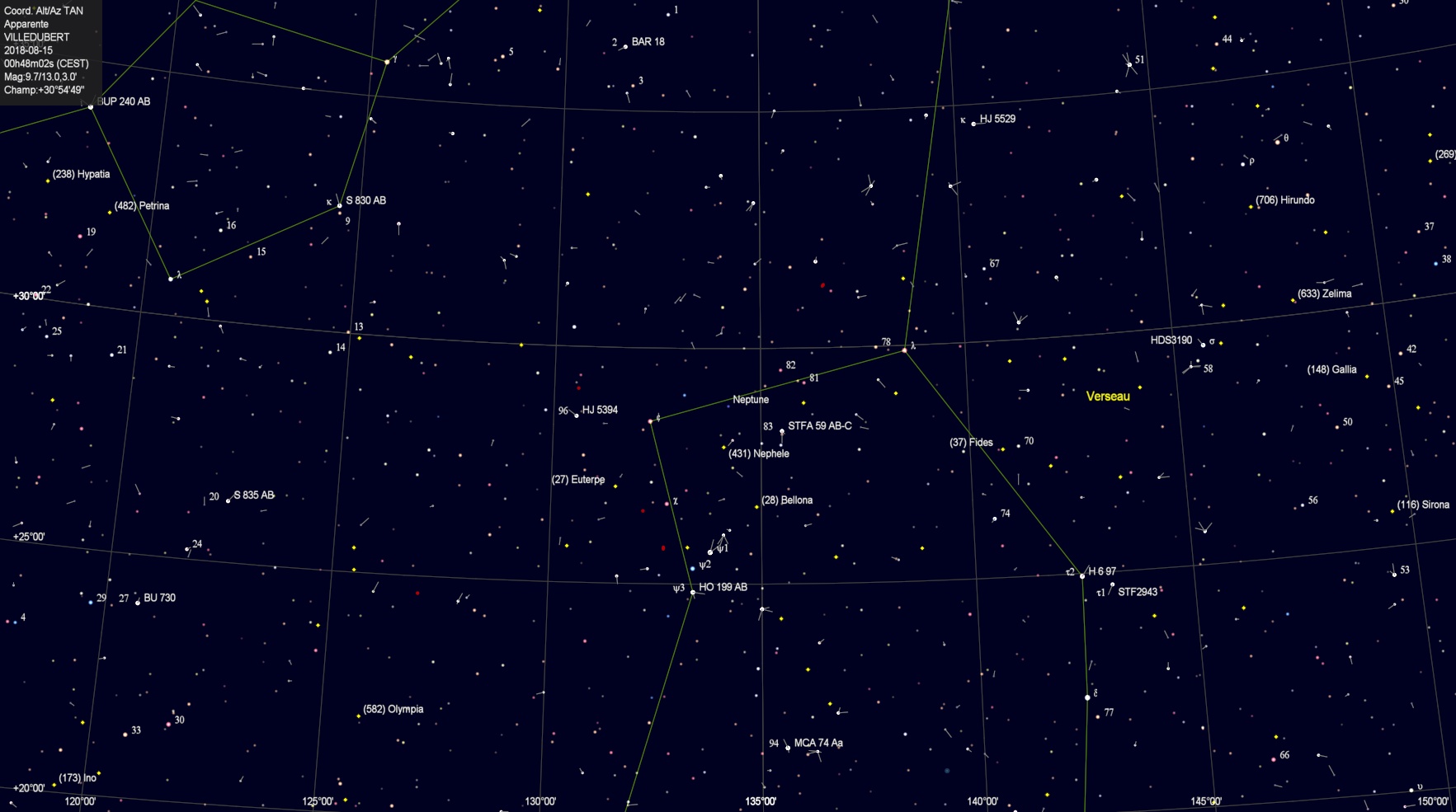

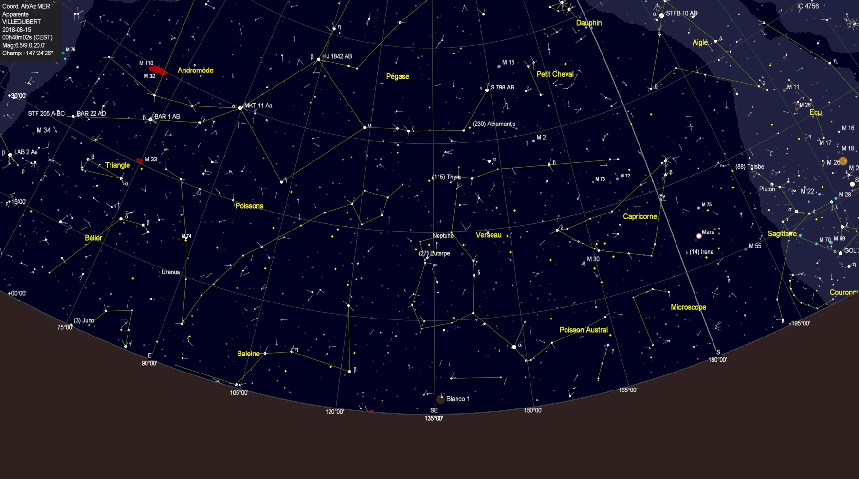

Je te poste 2 images tirées de Cartes du ciel. Elles te donnent la position de Neptune à l'instant où je la poste. Cela dit elle aura très peu bougé en une journée.
Avec ton 10 mm, tu devrais la voir comme une petite bille bleue.
Bon ciel.

Dis toi que pour la trouver, tu dois chercher une "étoile" un peu plus grosse que les autres... puis grossir. C est petit dans un 25 mm.
Une carte étoilée permet de la repérer plus sûrement avec un cheminement d étoile en étoile.

J ai mis du temps à la trouver. J étais passé plusieurs fois dessus. Pour t en sortir, imprime une carte détaillée de la région et fait un cheminement d étoiles pour savoir où tu dois grossir.
