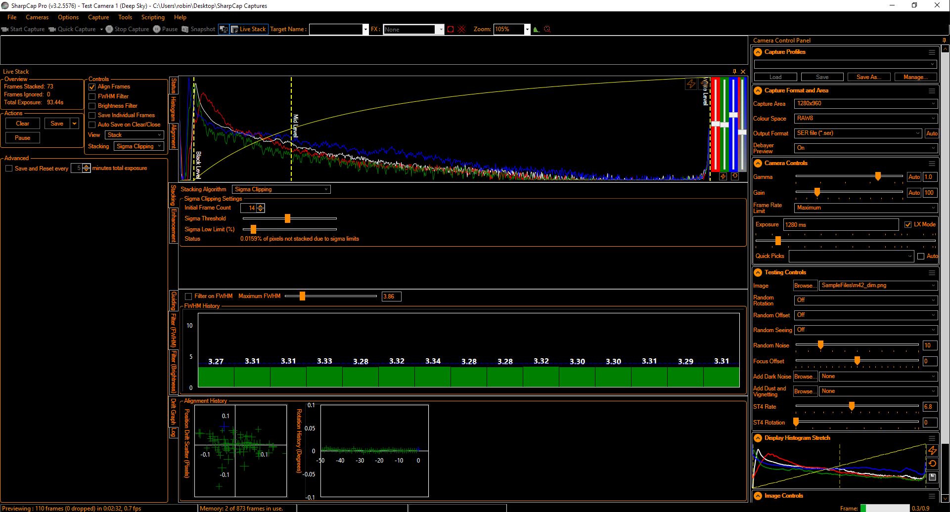

La version béta 3.2 de sharpcap est dispo et c'est avec plaisir que je viens de l'essayer.
J'ai particulièrement bien aimer l'ajout d'une barre de saturation dans l'histogramme du live stack en version pro.
Le lien pour les nouvelles fonctions https://www.sharpcap.co.uk/news/whats-new-in-sharpcap-3-2

Cette nouvelle version de sharpcap met l'accent sur les nouveautés pour le live en direct
suite à une demande de plus en plus forte des personnes utilisant cette méthode
et à l'heure actuel il devient surement l'un des plus performant du moment.
En début de post je vous est parler de cette première nouveauté avec l'ajout d'un contrôle de saturation
dans la balance des blanc de l'histogramme:
Il va en réglage fin de zero pour mono jusqu'à 3 pour saturation fortement améliorée ,
comme je l'ai dit plus haut cela m'a bien bluffer, ça apporte tout de suite du peps à l'image
avec un bon contrôle du fond.

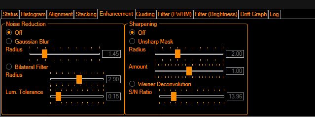

Autre nouveauté, un post-traitement en direct du bruit et de la netteté, Noise Reduction and Sharpening.
Alors la partie haute est accessible en version gratuite, la partie basse est accessible en version pro.
traduit du site sharpcap:
La réduction du bruit flou gaussien et la netteté Accentuation sont des outils de base que vous trouverez
dans la plupart des applications de manipulation d'images.
Ils sont relativement rapides à calculer. L'inconvénient de ces options est que l'utilisation de l'outil de
réduction du bruit « flou gaussien » aura tendance à réduire la netteté de l'image et l'outil d'affûtage « Masque flou »
aura tendance à augmenter le bruit de l'image. Avec un réglage précis des paramètres, ces outils simples peuvent
suffire à donner des améliorations d'image utiles dans de nombreux cas. L'outil de réduction du bruit flou gaussien
ne nécessite pas de licence Pro SharpCap à utiliser.
SharpCap utilisateurs Pro ont également la possibilité d'utiliser les outils plus sophistiqués:
réduction du bruit du filtre bilatéral qui peut réduire le bruit avec moins d'effet de flou que l'option Flou gaussien.
Cet outil aura tendance à éliminer le bruit dans les zones de couleur similaire sans flou une zone d'une couleur dans une zone voisine d'une autre couleur.
L'option de rayon sélectionne sur la taille d'une zone (en pixels), le lissage est efficace alors que la tolérance de luminance spécifie comment les différentes
couleurs doivent être de l'algorithme pour tenter de préserver les différences entre eux. Réglage de la tolérance de luminance trop élevée fera cet algorithme
donne des résultats similaires à l'option de flou gaussien.
Weiner déconvolution est un algorithme de netteté de l'image avancé qui utilise une estimation de la PSF
(fonction de point de diffusion) de l'image pour essayer de corriger le flou introduit par l'optique, de voir et d'empilage.
L'estimation de la PSF est calculée à partir des formes d'étoiles détectées dans l'image empilée (cette fonctionnalité d'affûtage ne fonctionne que pour les images contenant des étoiles).
Le seul contrôle qui doit être ajusté pour cet algorithme est le rapport signal-bruit curseur, ce qui aide l'algorithme de déterminer quelles parties de l'image sont le bruit
(et ne devrait donc pas être affûtée) et quelles parties sont utiles l'image (et devrait être aiguisé).
Notez que les deux algorithmes avancés nécessitent plus de calculs que les simples, donc l'utilisation est conseillé un PC rapide, en particulier pour les caméras haute résolution.
pour les possesseurs de la version pro, la possibilité d'utilisé deux moniteurs, un pour les paramètre l'autre pour l'affichage de l'image.

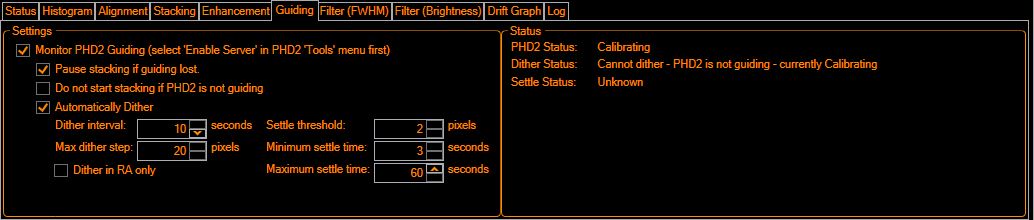

Nouveauté intéressante, la possibilité de faire de l'autoguidage en gestion direct par le live stack:
traduit du site:
SharpCap 3.2 ajoute le support pour le contrôle de l'état de la demande de guidage PHD2 et également déclencher automatiquement la fonctionnalité d'activation de PHD2 à un intervalle sélectionnable. Lorsque l'intervallomètre tramage expire, SharpCap attendra la trame en cours à la fin, empiler, mettre en pause l'empilage en direct et envoyer un message à PHD2 pour commencer le mouvement de tramage. Une fois PHD2 rapporte que le mouvement de tramage a réglé, SharpCap attendra le cadre actuellement en cours à la fin, puis réactivez empilage en direct et démarrer la minuterie de tramage fonctionne à nouveau. Cette séquence doit veiller à ce que tous les cadres qui sont striés par le mouvement de tramage ne sont pas inclus dans la pile.
En outre, il est désormais possible de mettre en place SharpCap pour arrêter automatiquement l'empilage si PHD2 perd son guide de verrouillage et / ou refuser de commencer à empiler si PHD2 ne guidait - la première option est utile pour éviter une pile d'être gâté si le guidage échoue et le second aide tout simplement éviter les erreurs si vous voulez toujours guider tout empilage.
Surveillance de l'état de PHD2 et l'arrêt automatique d'empilage si PHD2 cesse de guider ne nécessite pas de licence Pro SharpCap, mais la fonction automatique tramage fait. Notez qu'actuellement l'application ne guide pris en charge est PHD2 et il doit être en cours d'exécution sur le même ordinateur que SharpCap.
Bon je vous laisse le soins d'aller voir sur le site le reste des nouveautés apporté à cet excellent logiciel pour le visuel assisté :)

La réduction du bruit et l'augmentation de la netteté ont l'air vraiment pas mal.
Les réglages sont fins ?
La possibilité de brancher 2 écrans semble intéressante mais niveau pratique j'ai des doutes. A moins d'être en observatoire ou de pouvoir trouver un petit écran...
A moins que ça soit une autre fenêtre. Dans ce cas il y a la possibilité d'afficher les fenêtre côte à côte le temps des réglages ?
