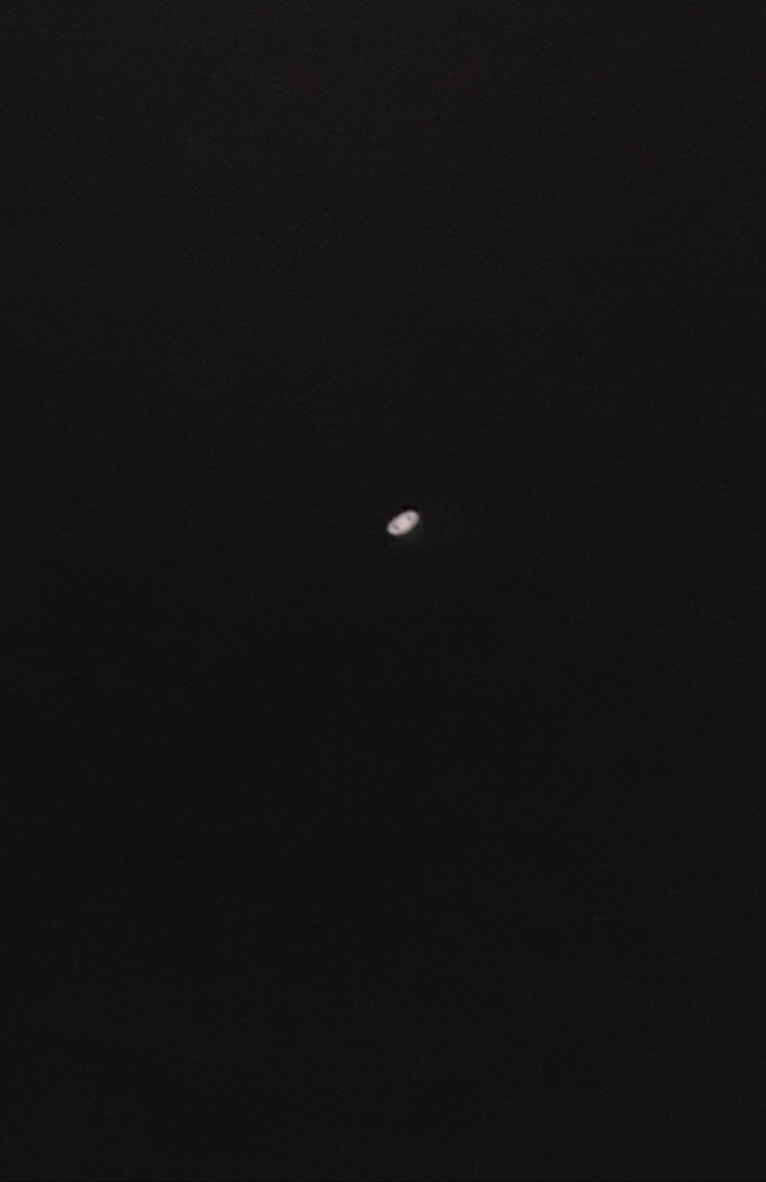

Greenood, oui oui je me doutes, je voulais juste me faire une idée de ce que j'allais voir en visuel niveau taille des objets déjà
hier entre 2 nuages, j'ai pu voir saturne et ses anneaux dans mon 10mm. Un pur plaisir. J'attends le 6,7 pour en voir un peu plus.
Certains prennent quelques photos ds leur dobson? Je cherche pas qualité juste des techniques pour améliorer un mini les photos un peu comme ci joint (photos prisent hier soir avec mon portable posé sur l'oculaire)
Modifié par Morgan45astro
si tu veux faire des photos planétaires au dob il te faudra une cam
et un barlow pour avoir la définition max
mais sans suivi, c'est quasi impossible ....  ça bouge trop vite. (le but étant de prendre un film)
ou alors il faudra se contenter d'avoir saturne en tout petit.

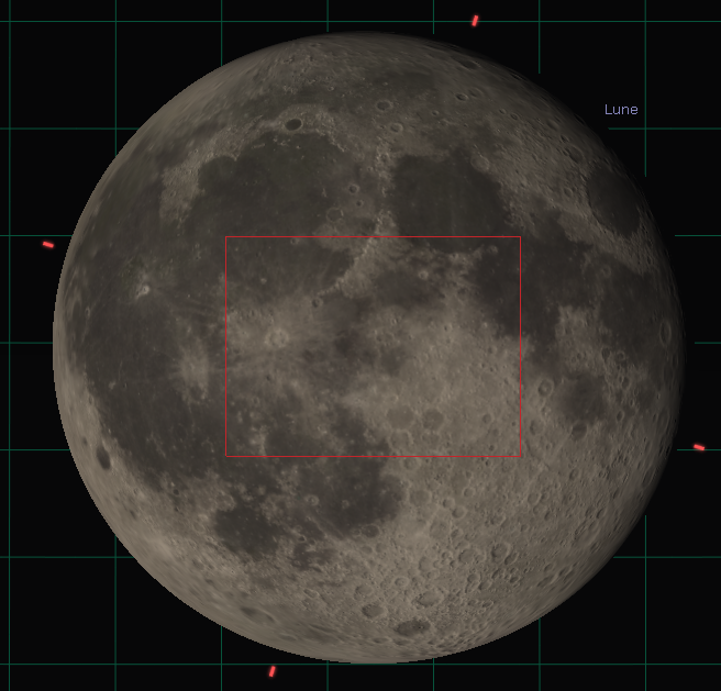

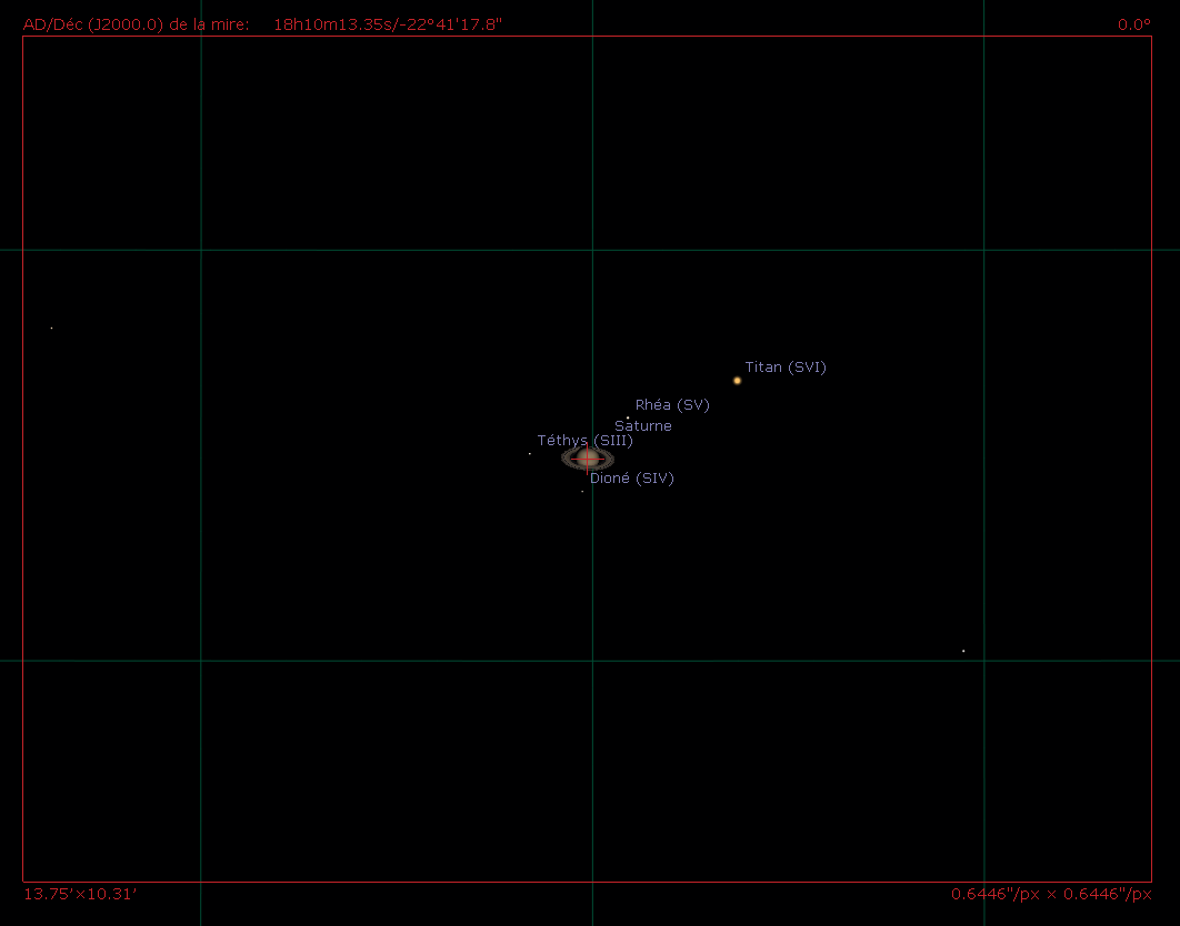

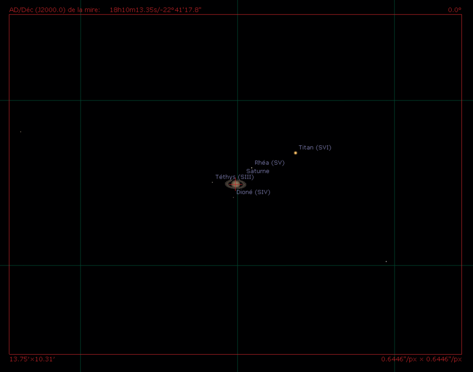

va faire un tour sur stellarium tu peux simuler les champs des différentes cam (en cherchant la taille des capteurs + la focale de ton scope)
Modifié par Greenood
Bonjour à tous
merci Jeap (oui j'avais vu ce simulateur) et Greenood (ok pour stellarium)

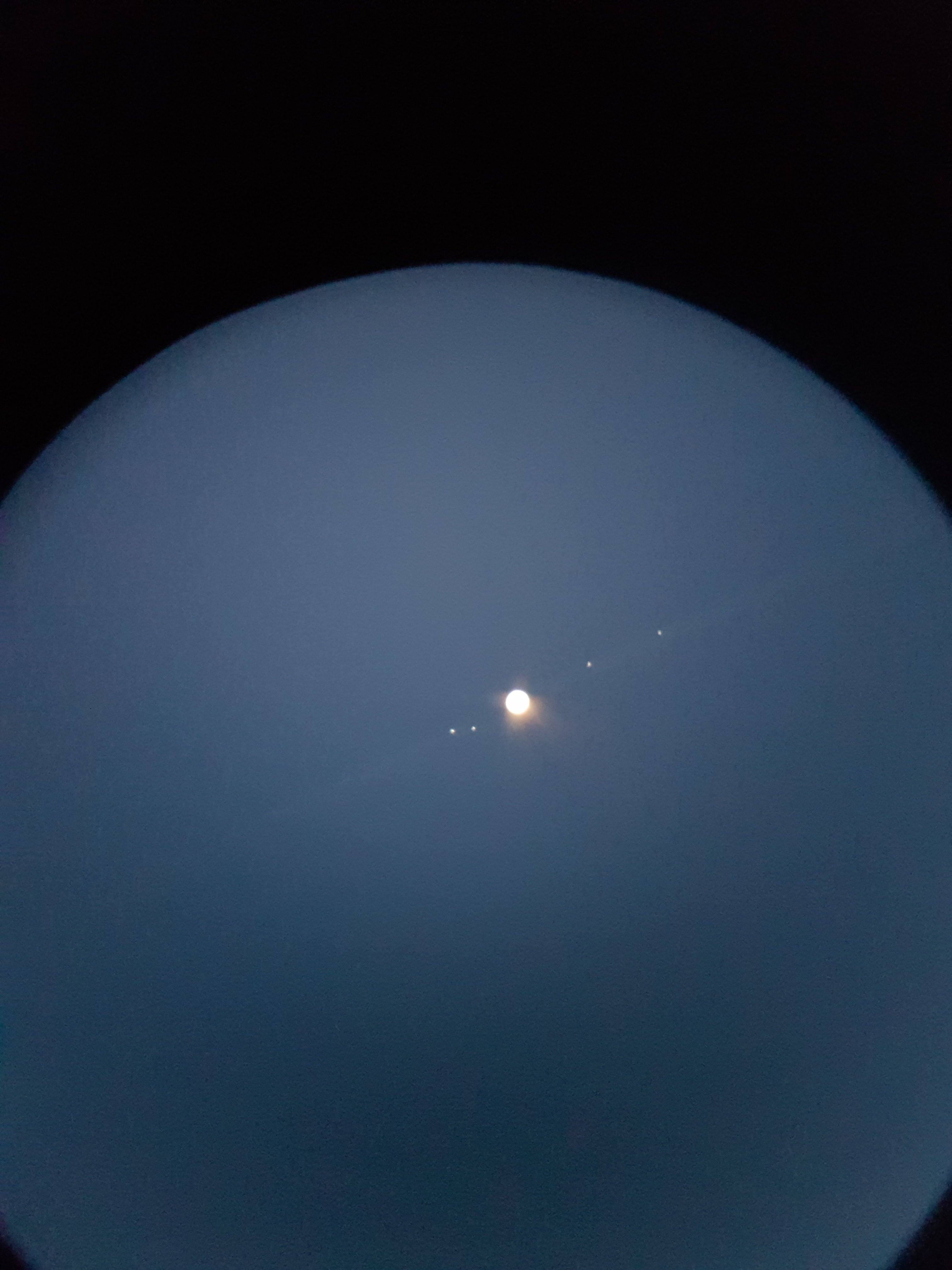

Petite question hier avec mon dobson j'ai regardé mars venus et jupiter.
Le truc c'est que jupiter apparait toute blanche et sans details avec mon 10mm est ce normal? Est ce un problème de collimation?
Ci joint une photo moins nette qu'a l'observation mais qui traduit bien
Mais j'ai deja adoré voir jupiter sans details et ses lunes. C'est vraiment magique.
Merci pour vos retours.

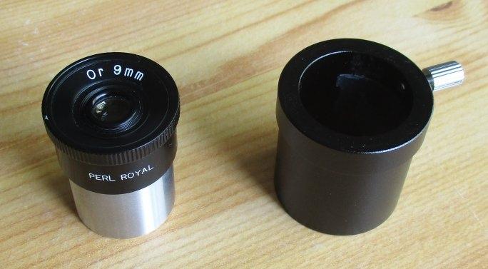

Bonjour jeap
quand j'enfonce l'oculaire à fond dans mon porte oculaire et que j’atteins la buté je vois flou ou je vois l’araignée. Je suis obligé de monter délicatement l'oculaire dans le porte oculaire et dès que l'image et la plus nette possible je visse pour la caler. Mais du coup c'est très approximatif. Est ce normal? quand j'enfonce à fond c'est comme si le point focal n'était pas atteins. Est ce normal?

@ Morgan45astro :
Je ne comprends pas ton histoire de déplacement de l'oculaire dans le PO !
Ton oculaire doit être placé dans le PO jusqu'à sa butée. Ensuite tu dois faire la map en tournant les molettes du PO.
Attention, c'est hyper précis et je ne peux que te conseiller de trouver une astuce (ca ne manque pas) pour ''augmenter le diamètre'' d'une des molettes.
De cette manière, tu vas gagner en précision de MAP.

Lionel25 c'est ça le problème quand j'enfonce à la buté c'est flou et je vois l'araigné.
Là je joue avec la partie grise et je visse quand l'image devient possible à mettre au point avec la molette.
Quel est le problème?

C'est pas très clair, la partie grise, je visse ?
Une photo du Po avec l'oculaire serait la bienvenue
Mettre un oculaire et voir l'araignée, pour moi, c'est normal !
Tu dois faire la MAP à partir de la.
Petit test (tu peux faire ca sur un arbre ou autre au loin de manière à ne pas avoir de mouvement à compenser et avoir tout ton temps) :
Tu rentres ton PO au maximum, tu mets ton oculaire dans le PO (et en butée. Je suppose que tu as des plossl ou de même acabit avec bague chromée et pote lentilles noir. La partie noire ne doit pas rentrer dans le PO).
Tu sorts ton PO pour faire la MAP.
Tu y arrives ou pas ?
Ton PO arrive en butée avant que ce soit net ?
Tu as bien le Perl Dumbell et les oculaires d'origine ?
Si c'est le cas, pas de raison de ne pas pouvoir faire la MAP.

Lionel a parlé de la (des) molette(s) du porte-oculaire : les utilises-tu ?
L'idée de Jeap pour une chtite photo ne sera pas de trop ... :be:
Sinon, one question : combien de vis as-tu sur le P.O. ?
(il y en a déjà une, c'est certain, pour fixer définitivement l'oculaire dans le tube très souvent inox du P.O., mais en as-tu une autre ?)

effectivement plus simple avec des photos, là je suis au travail, je vais prendre des photos et vous envoie tout çà vers 18h30.

jeap, quand je dis la partie claire je parle de la partie grise métalisée sur l'oculaire (photo ci-joint sous PERL ROYAL) qui rentre dans le porte oculaire.
je l'enfonce pas jusqu'à la buté
je joue à monter l'oculaire jusq'au point où l'image est nette, la partie grise n'est donc pas totalement rentré sur la buté et je visse pour maintenir avec les petite visse du porte oculaire
