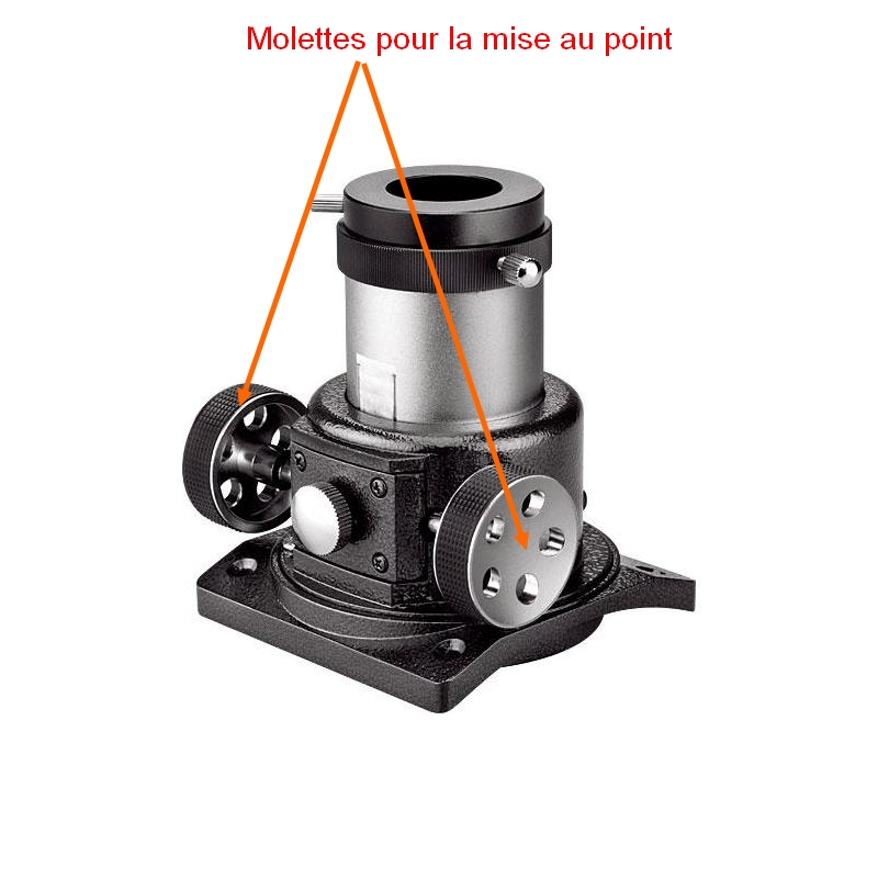

Au cas où il y aurait une confusion sur la mise au point avec les molettes ;)
La lecture de la notice serait un plus
il y a 10 minutes, jeap a dit :
merci Jeap
aucun problème avec la mise au point au molette, je sais le faire
quand j'enfonce à fond l'oculaire dans le porte oculaire, aucune mise au point possible en tournant la mollette dans tous les sens possible

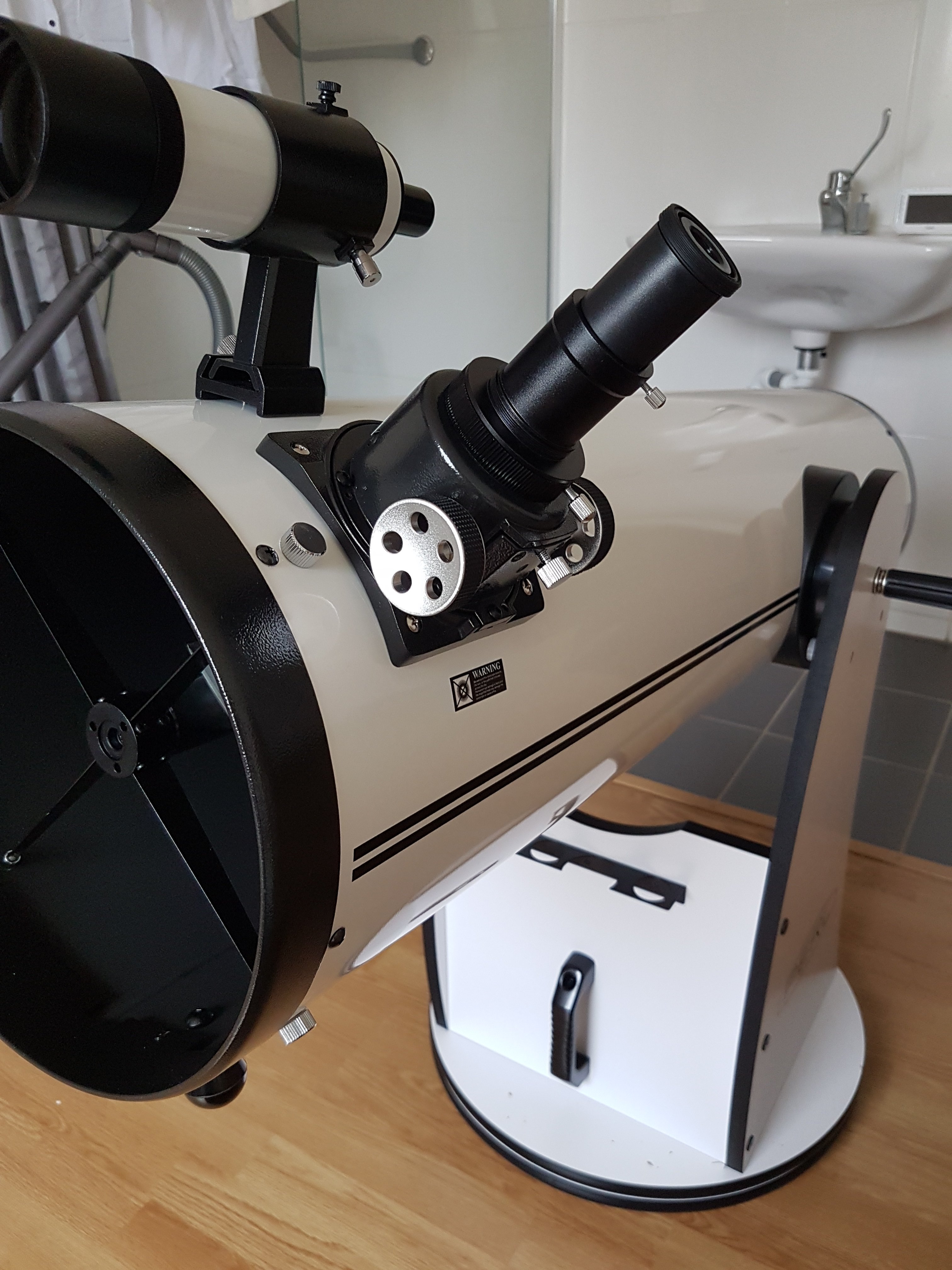

je vous prend en photos soir mon montage j'ai peut être fait une erreur

je vous prend une photo en rentrant j'ai du faire une erreur de montage - vous me direz
Vraiment bizarre cette histoire de focus, si ça fait pareil sur les 4 oculaires, alors il doit avoir un défaut ton tube, vu que le PO était déjà inclus sur le tube il n'y a donc pas d'erreur d'assemblage.
Pour moi, c'est la distance entre le miroirs secondaire et le porte oculaire, peut être aussi que ton réducteur PO est trop long.
Dans mon humble expérience, le P.O.  de mon LightBridge avait une vis qui permettait de " désactiver " la montée\descente du P.O.
Ok.
Sous le PO, tu as une vis a tête moletée
Regarde en serrant ou desserant.
Le problème est la
Edit : tu as déjà la réponse ci-dessus.
Modifié par Lionel25
Ha ben tiens !
Faut bien payer la trouvaille ! :be:
Soit dit en passant sur ta photo, on dirait qu'il y a le tube allonge, pas forcément nécessaire ...
Il y a 2 heures, Chtit Bilou a dit :
Pourtant je n'arrête pas de le signaler (parfois on me renvoi dans mes 22) le PO de certaines marque dont SkyWatcher ou Perl ici est non standard et nécessitent ces rallonges même pour des oculaires en 2 pouces ! Ca peux déranger comme certains peuvent s'en accommoder ... :)

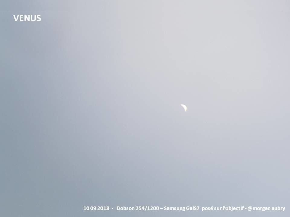

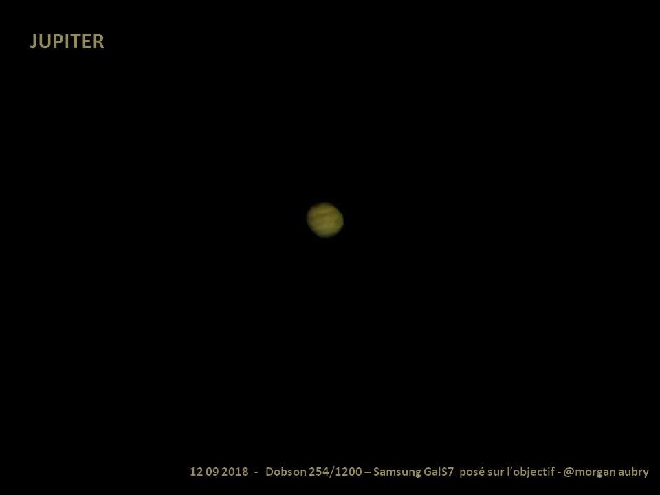

Mais je reviens vers vous pour vous remercier encore de tous vos conseils et partagez avec vous mes premières observations en images.

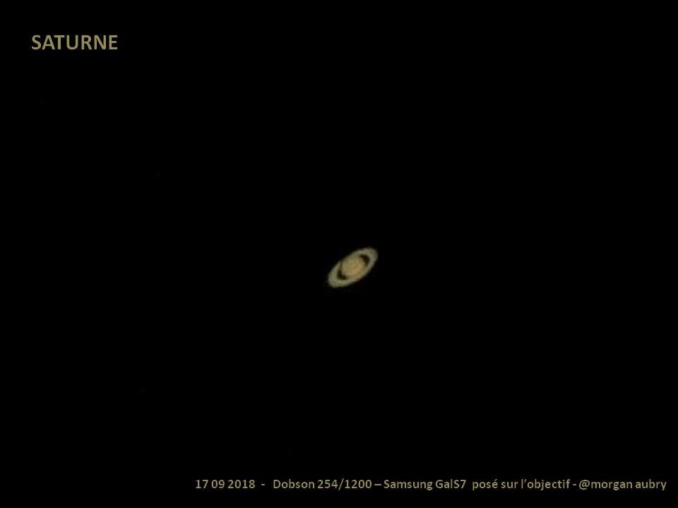

merci pour ta réponse. Alors hier j'ai passé 2h30 à chercher Uranus et Neptune et grâce à mes applications smartphone (pas terrible je le conçois pour l'adaptation nocturne des yeux) je suis tombé dessus (ci-joint photos prisent avec mon smartphone). Au vu des couleurs et de la zone observée je suis quasiment sur que c'étaient elles. J'avais bien l'impression de voir un disque. L'observation a été faite avec l'oculaire 6,7 (Dobson Perl 254/1200).
Je voulais également ton avis pour ce clicher de Saturne afin de savoir si les points autour  pourraient être des satellites ?

Oui ce sont ses satellites :) Généralement si tu vois des petits points autour d'une planète ce sont ses satellites :)
Modifié par Jupiter41
Normalement oui mais ce n'est jamais sûr, logiquement c'est Titan, Encelade et Tethys ou Rhea.
En tout cas, je vois que tu as taper fort des le début, Uranus et Neptune sont un vrai défi.
