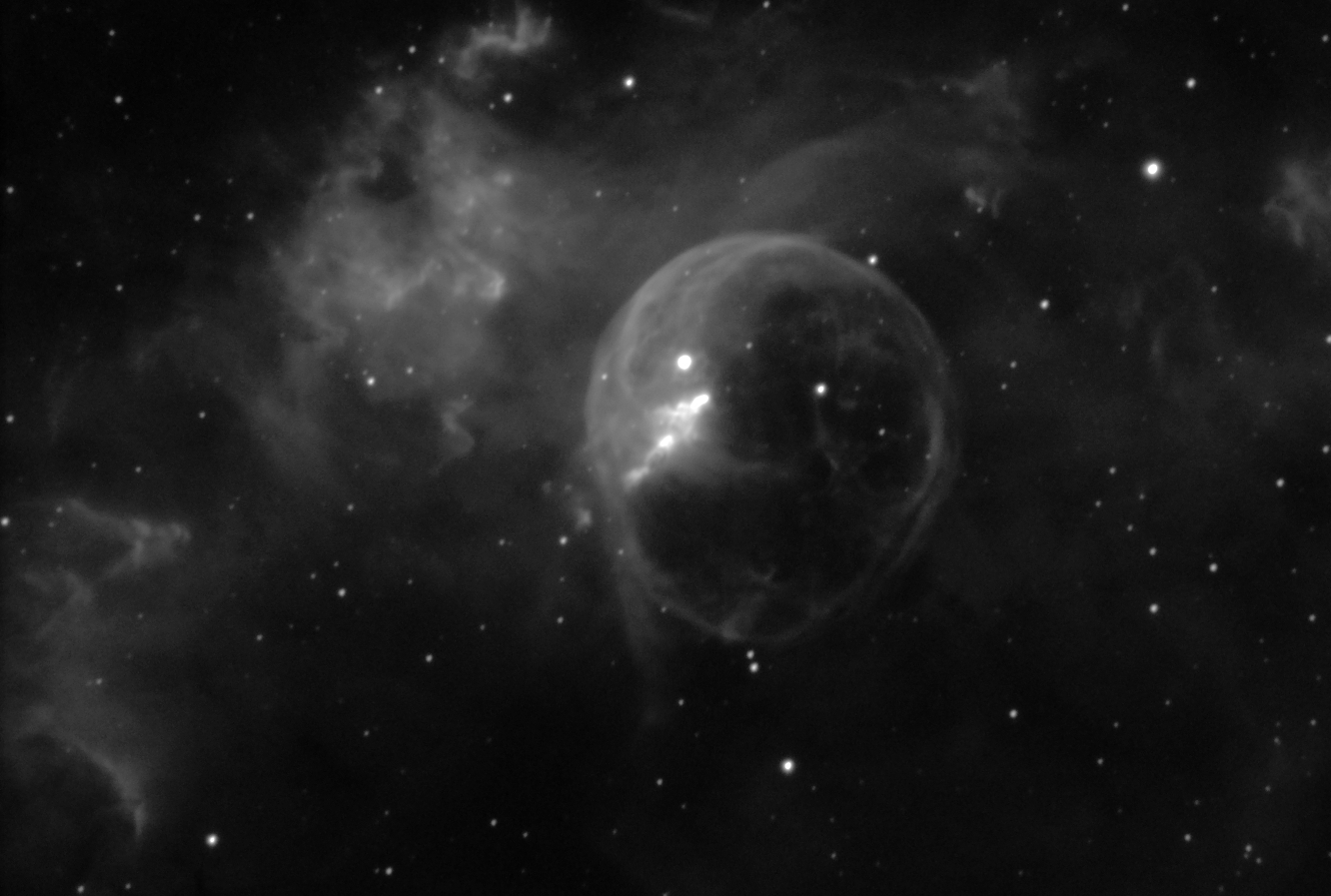

Je vous présente NGC 7635 située dans la constellation de Cassiopée. C'est mon premier essai en ciel profond au C14.
Je n'ai pas fait d'autoguidage.
Temps de pose : 58 minutes (78 x 45 secondes)
Matériel : C14 sur EQ8 / réducteur / filtre H-alpha 6nm / Atik 414EX

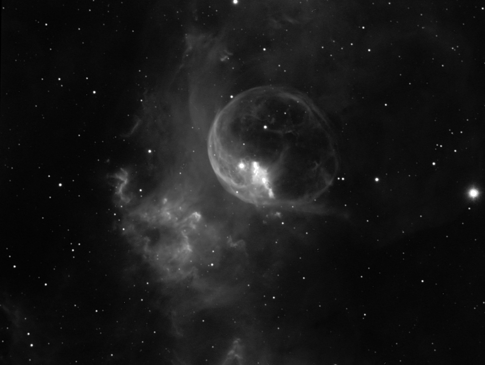

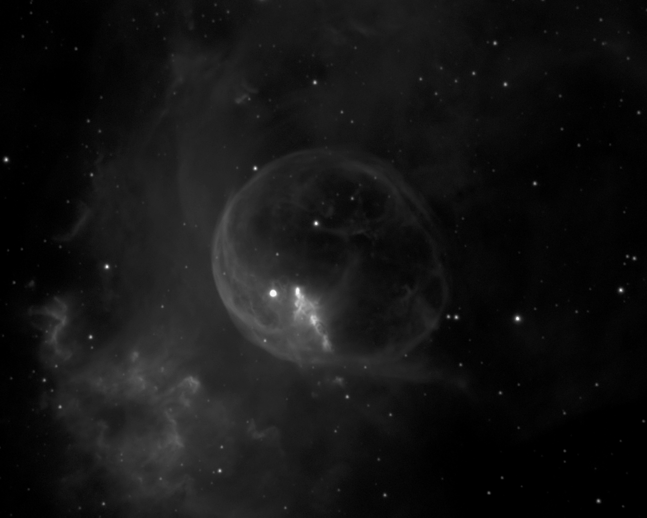

Version 2 :
Version 3 :

Elle est superbe avec une bonne résolution
Quel est le traitement ??
Faut il un ciel transparent pour cet objet ??
Cordialement Daniel
Merci Daniel.
J'ai utilisé les logiciel Siril et Gimp.
Citation
Non je suis en région lyonnaise et il y a beaucoup de pollution lumineuse mais j'utilise un filtre Ha à bande étroite.
Modifié par oli14
Citation
Tu est a quelle résolution la?
La focale est de 2457 mm et l'échantillonnage de 0,54 sec d'arc/pixel.

Premier essai concluant ! Belle prise.
Belle bulle! Il lui manque des poses mais le gain de l'autoguidage est évident : la résolution est bien meilleure et d'ailleurs assez exceptionnelle sur cet objet!
Nathanaël
Tu n'as pas choisi un télescope des plus facile pour attaquer le CP.
Tes étoiles sont exceptionnellement bien ronde à cette focale en autoguidage, garde ton eq8, elle est digne d'une 10 micron ou d'une astrophysique.
bien joué.
Tu devrais tenter le SHO, çà va en jeter.

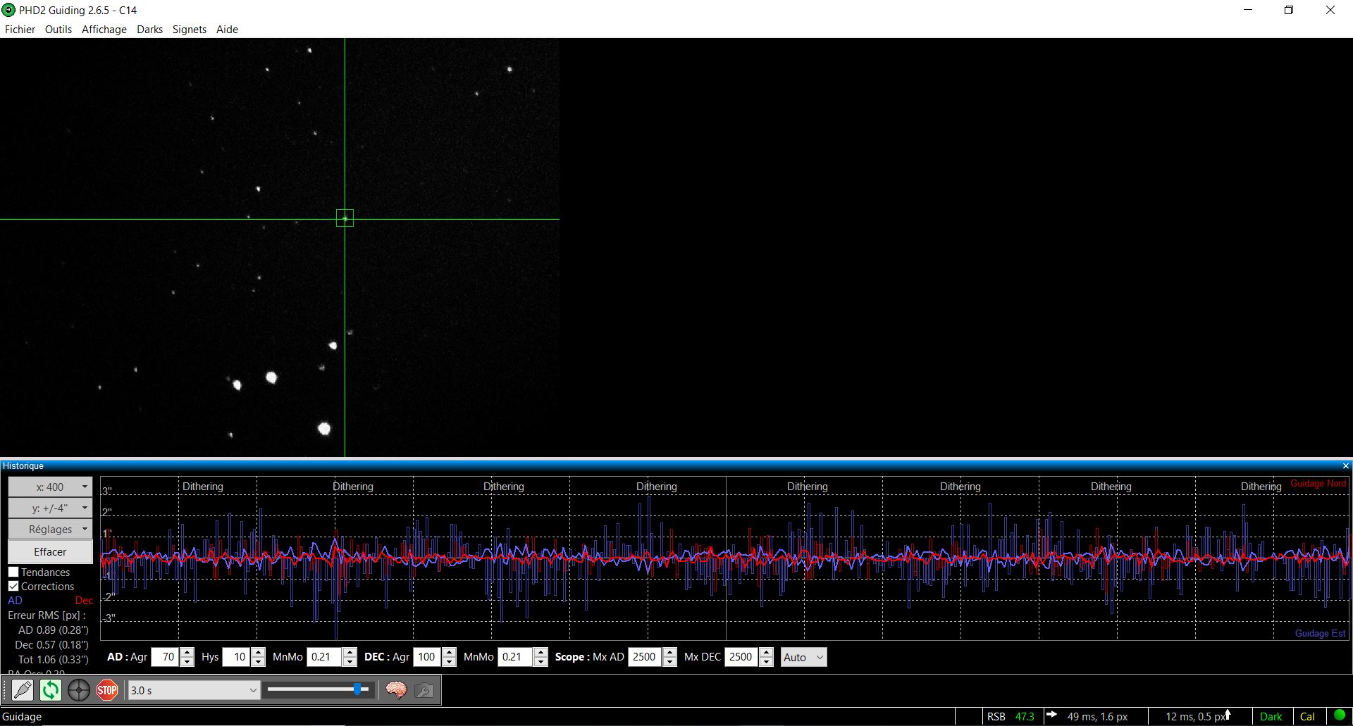

Je guide avec un diviseur optique et une ASI 224MC.
Voici ma courbe d'autoguidage :
