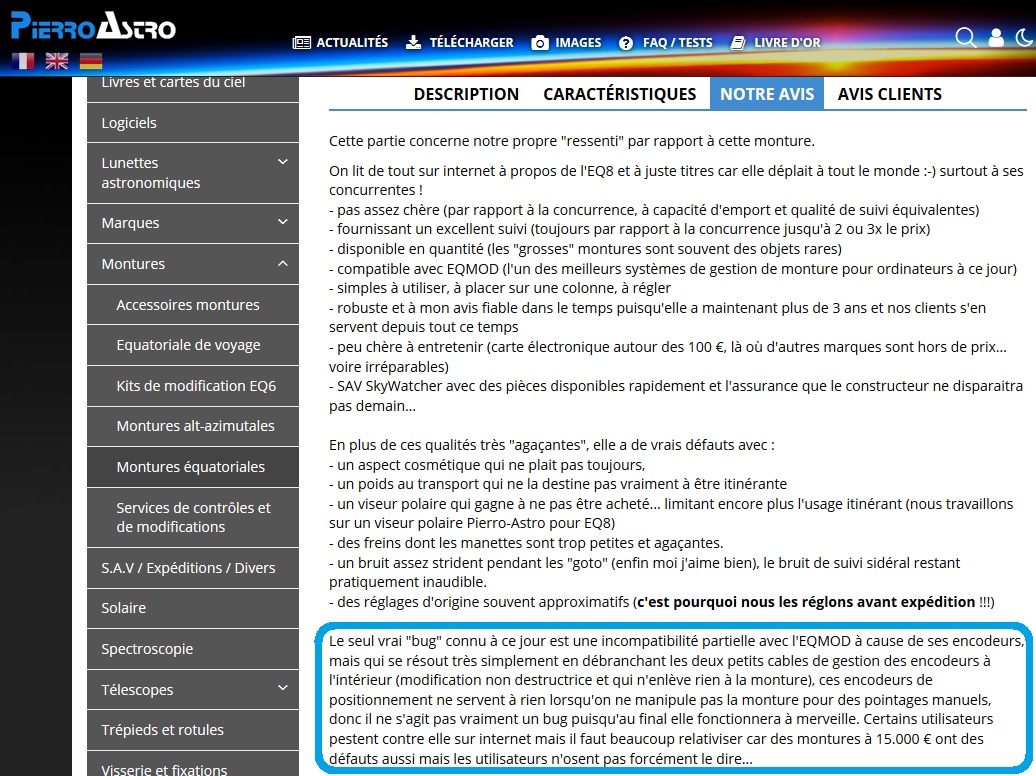

Il ne faut pas activer les encodeurs sur l'eq8 avec eqmod , c'est valable aussi pour l'azeq6 .
Eqmod n'a pas été développé avec cette fonction et tu dois les déconnecter manuellement selon PA
" Le seul vrai "bug" connu à ce jour est une incompatibilité partielle avec l'EQMOD à cause de ses encodeurs, mais qui se résout très simplement en débranchant les deux petits cables de gestion des encodeurs à l'intérieur (modification non destructrice et qui n'enlève rien à la monture), ces encodeurs de positionnement ne servent à rien lorsqu'on ne manipule pas la monture pour des pointages manuels, donc il ne s'agit pas vraiment un bug puisqu'au final elle fonctionnera à merveille. "
Modifié par Petitprost

Je viens de tester ce n'est pas un problème d'encodeurs, car j'ai toujours le même soucis quand ils sont désactivés. Mais je les laisse désactivés par précaution. Pour information en Eqmod v2.0 on peut le faire logiciellement.
