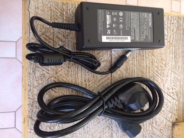

monture fournie avec :
alimentation 12v 5A
2 contrepoids de 10kg
barre de contrepoids
un jeu de clés Allen
un GPS
une antenne WiFi
raquette de commande
les vis de fixation de la monture sur une platine
un câble RS232
2 connecteurs Din

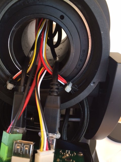

j'ai commencé par nettoyer l'intérieur de l'axe horaire à l'air comprimé, des petits copeaux ont été laissés par le fabricant...no comment !  :
avant
après
pour monter le polar scope il faut démonter également l'arrière de l'axe horaire :
des câbles !! et sans gaine de protection, je vais corriger ce point
installation du polarscope :
devant
derrière
et j'en ai profité pour protéger tous les câbles avec de la gaine tressée :
IMG_0727.JPG.966f0cac545c1d6e85222edd6101dfe0.JPGIMG_0728.JPG.97a6e96ab6b192a296c0f9222aff65d5.JPG
j'ai également entouré les petits câbles en contact avec les angles du roulement à bille avec du ruban adhésif renforcé, qui peut le plus peut le moins...

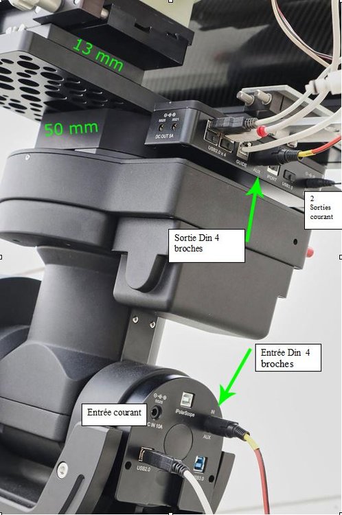

 l'entrée courant maxi 10A est en liaison directe avec les 2 sorties fixées sur la queue d'aronde; on peut donc l'alimenter en 5, 12 ou 24v, comme on veut
la fiche DIN ( 2 sont fournies avec la monture) sont à câbler comme on veut; avec 4 broches on peut très bien entrer sur 2 fiches du 5 volt et sur les 2 autres du 12V; cela évite les câbles qui se baladent partout en ayant des liaisons courtes qui n'iront pas s'emmêler lors des mouvements de la monture
Modifié par vigon
correction
il y a 7 minutes, vigon a dit :
Ahhhhhhh !!
effectivement, merci, c'est beaucoup mieux
