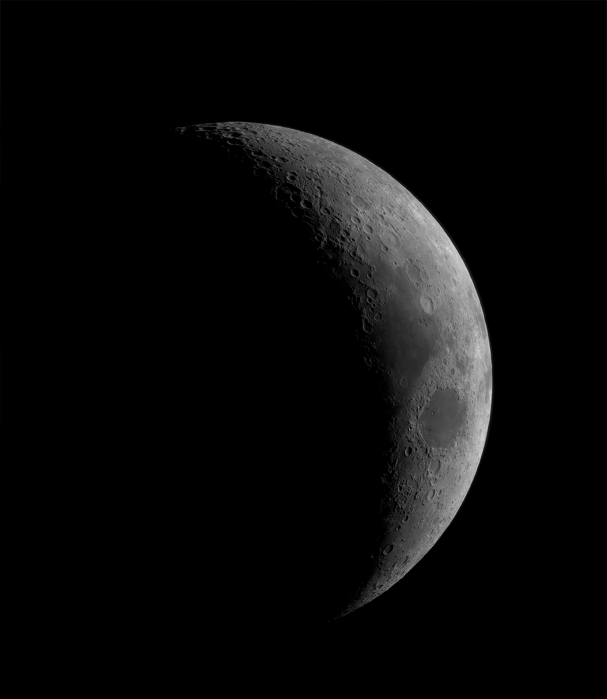

Retour de la lune dans notre ciel en début de soirée, on s'y remet !
Mosaïque de 4 tuiles Inova PLA-M sur la 152/1200.  4 SER de 3 minutes, prétraitement Registax, assemblage ICE, traitement Registax et CS6.

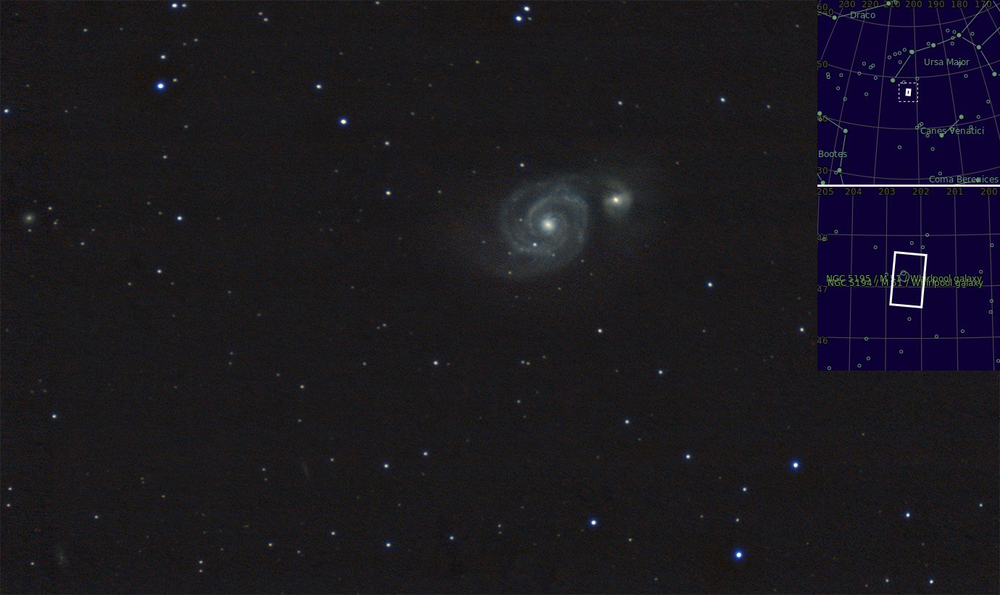

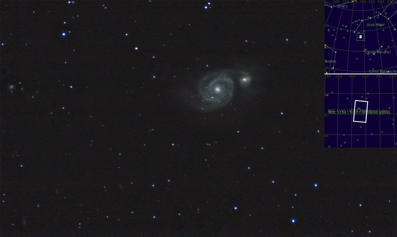

Et pour tester le masque de Bathinov que je me suis confectionné (un plaisir à utiliser), une M51 bien basse et en pleine pollution lumineuse... :rolleyes:
22 poses de 3 minutes à 800 ISO,  15 DOF. Registration avec Deepskytacker, traitement CS6.

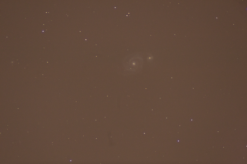

Et une brute pour vous donner une idée de la PL....

la lune  est  très   belle  ( pas du tout spécialiste de ce genre de sujet )  et pour  M51  comme tu as un  150/1200  et pas le classique 150/750   ( si j'ai bien compris d'après  la signature ... )  je  pense  qu'il faudrait  plus de poses  pour  avoir un peu plus de signal  peut être . ( car F/D plus  élevé  = "objectif" moins  "lumineux"  )
regarde aussi du coté  des tutos de  tiflo par  exemple   pour  améliorer  ton fond de ciel un peu granuleux  ,  donner un peu plus de peps à ta galaxie  (  plus de couleur  ...passe en mode LAB   et  resserre les  niveaux  des deux  couches  Aet B  puis  recompose  )   incruster un  calque  masque flou  .... perso  je passe  énormément de temps   à  essayer  pas mal  de  trucs  de ce genre  dans la dernière phase  .... Le  prétraitement  puis la registration et l'addition ne sont  vraiment  que la  toute  petite  partie  de l'iceberg  "astrophoto"  ( en  tous cas pour moi )

ceci dit  ton  image de M51  est plus  réussie  que  ma  toute  première M51  .... ah souvenir ....
