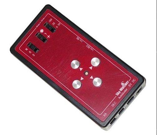

j ai 0,5 .  2.   et 16x est ce que c est possible ? la vitesse normale est la vitesse siderale
C'est ce modèle ?
Donc tu as les 3 vitesses de suivi possibles (sidéral, lunaire, solaire), à sélectionner avec l'interrupteur du milieu.
Si le suivi n'est pas bon, en sidéral ou lunaire, il faut revoir la mise en station.
il y a 4 minutes, jako03 a dit :
j ai pas essaye en vitesse lunaire
A essayer, mais si la Lune ne reste pas dans l'oculaire en vitesse sidérale, je pense que la mise en station n'est pas bonne
