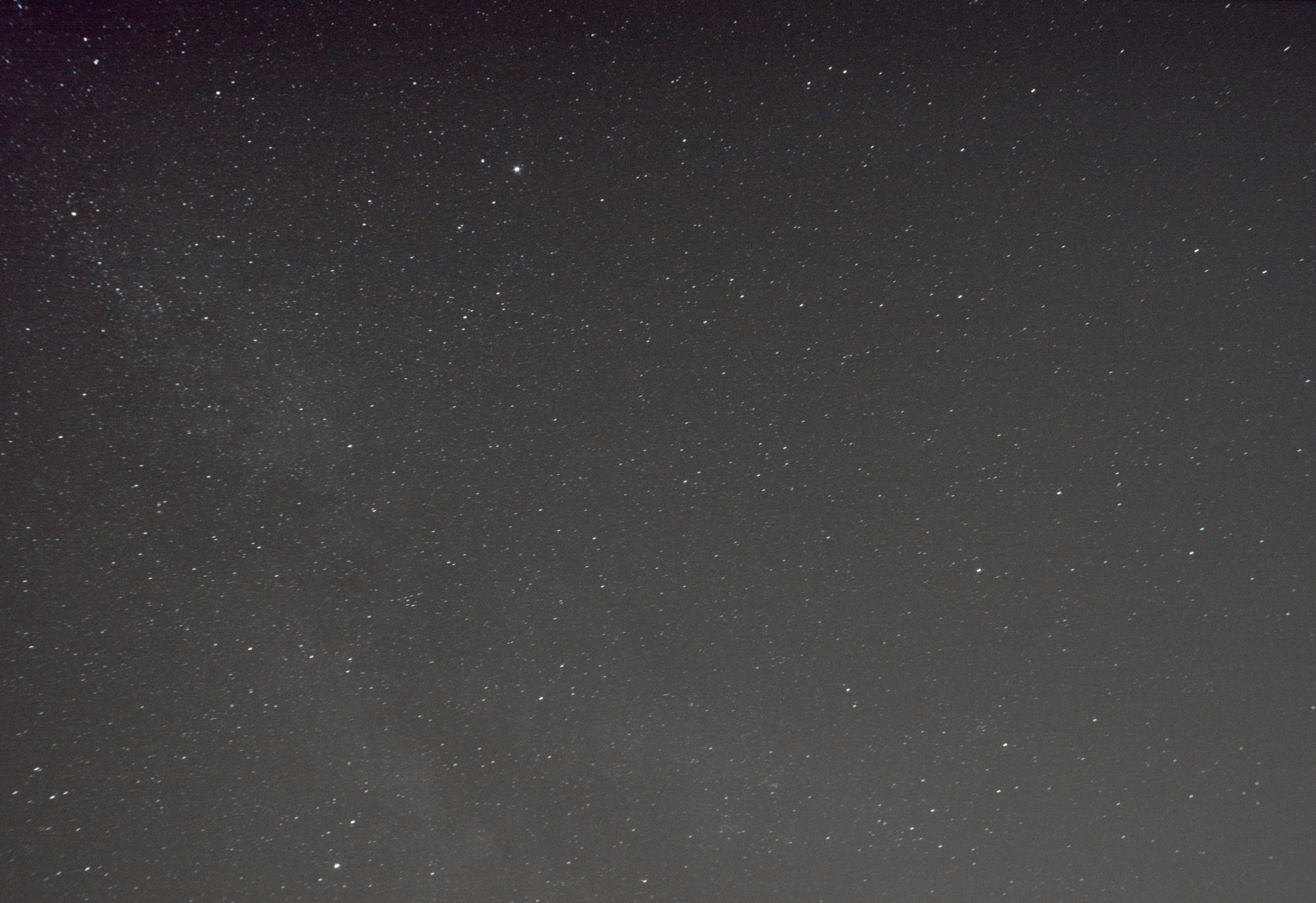

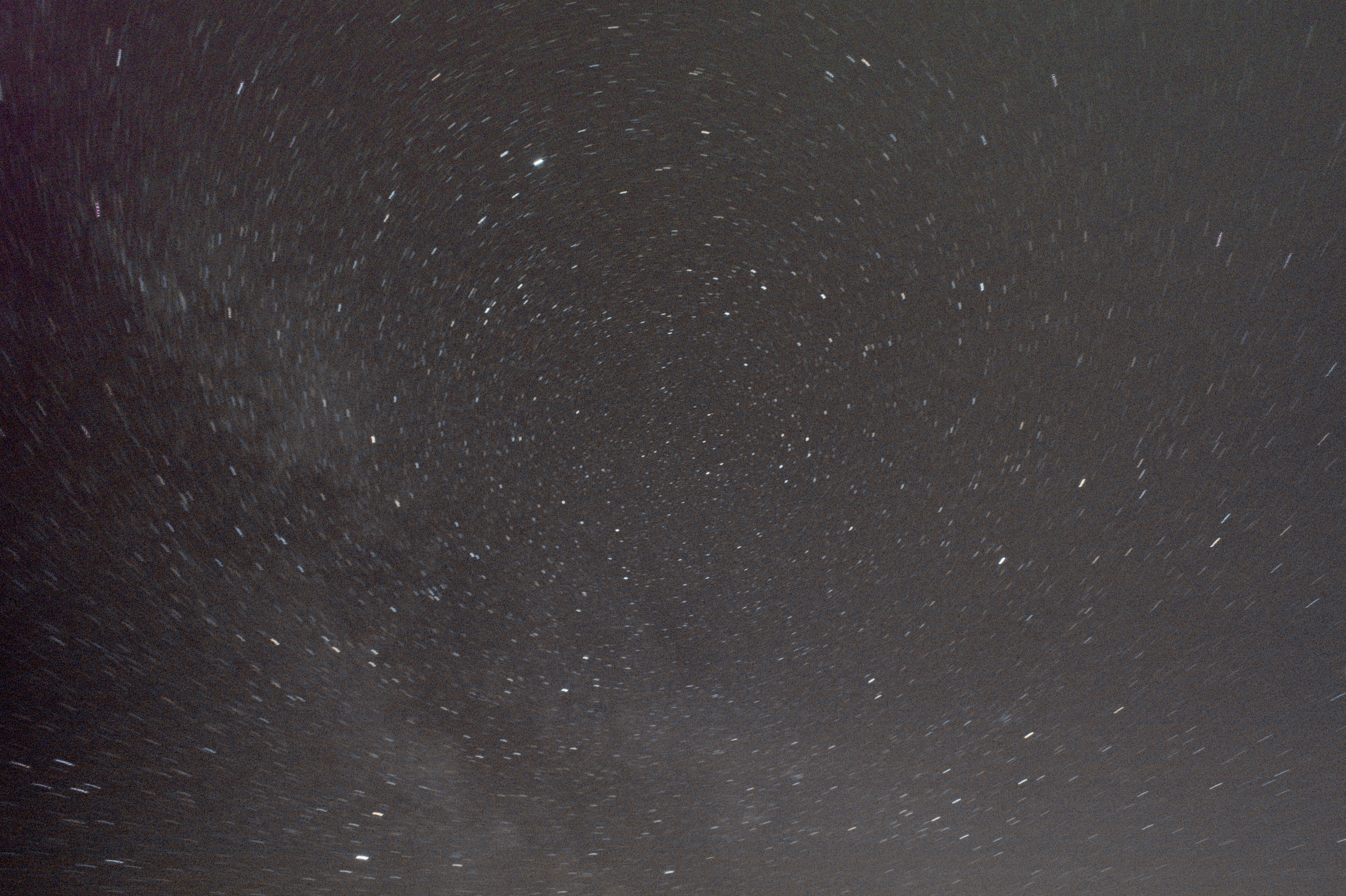

j'ai joint deux images: la première avec un alignement et la deuxième sans alignement!
je craint que se soit bien difficile d'obtenir mieux avec un alignement vue la direction que prend les étoiles (bien visible sur la deuxième)
Alors on dirait que l'alignement se fait sur les étoiles centrale.
Soit il détecte mal les étoiles en bord de champ a cause des seuils que je t'ai dit, soit le problème vient d'une déformation importante du champ introduit par ton objectif.

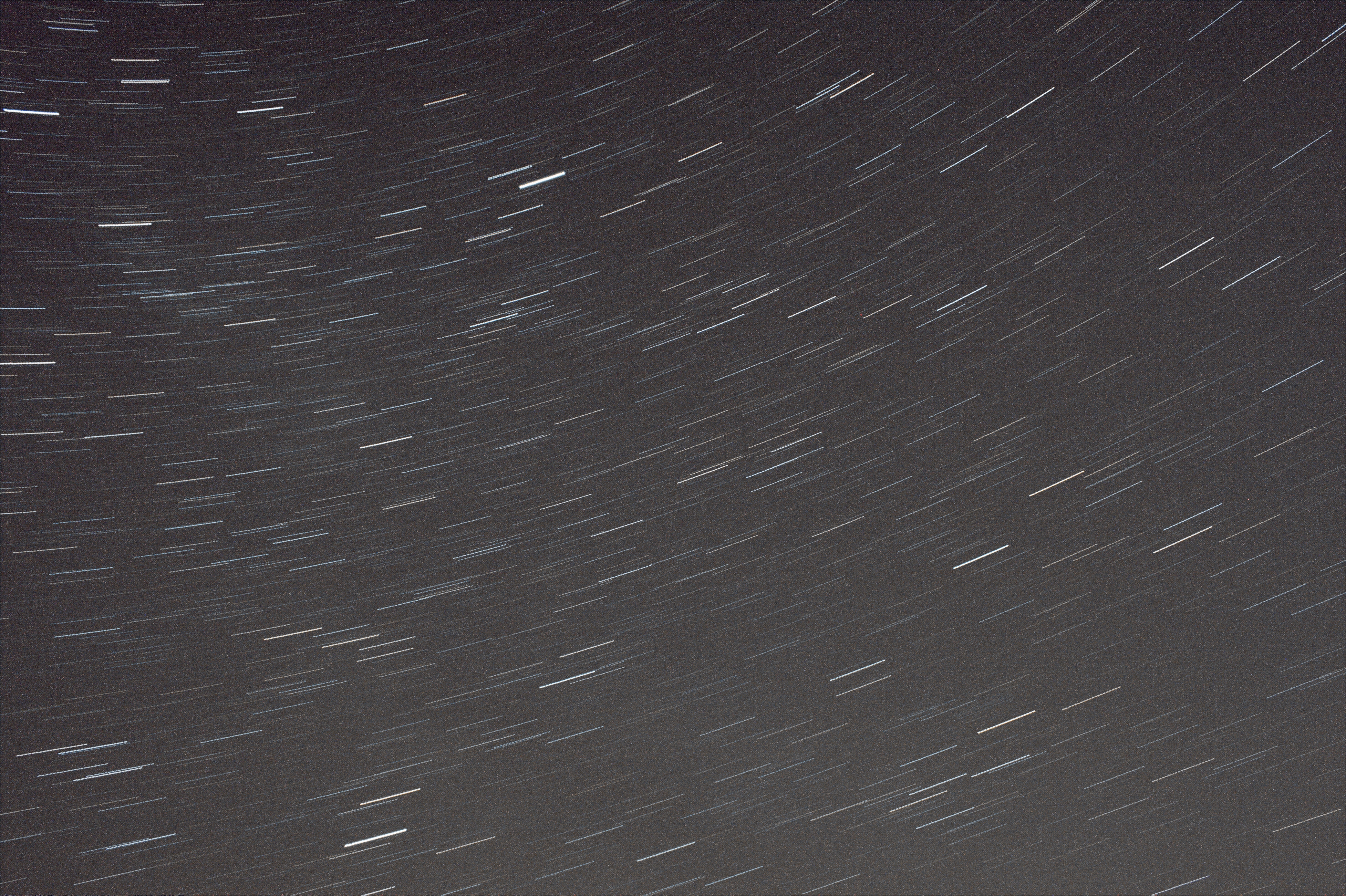

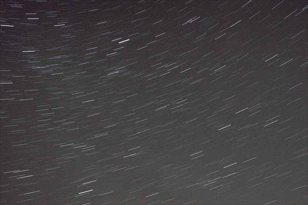

ho mille pardon effectivement l'image que j'ai mis est aligné sur les étoiles au centre!
j'ai tellement fait de test!
je n'avais pas pensé à baisser le seuil de rondeur en tout cas le résultat est bien meilleur
(algorithme: bilinéaire, seuil: 1.20 et seuil de rondeur: 0.4)
