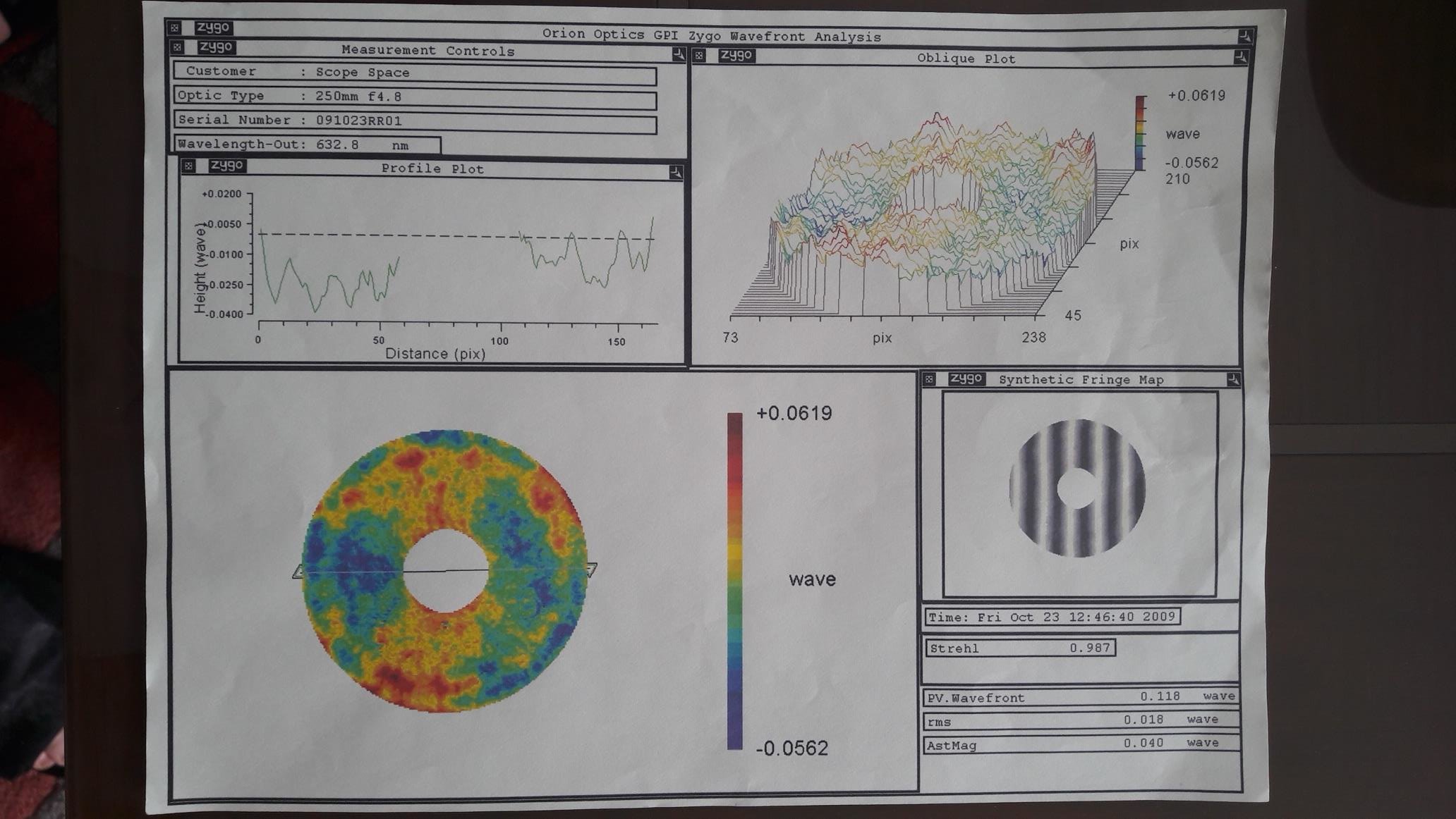

2) Je suis tombé récemment sur une annonce à ~700€ pour un Orion Optics 250 version "De Luxe" avec miroir lambda/8 traitement Hilux datant de 2009 (le bulletin de contrôle que je peux vous communiquer annonce : PTV=L/8,47 et Strehl=0,987).
--> Je vois que les avis sur OO divergent sur les forums, que pensez-vous de la qualité de leur matos et de la fiabilité du lambda/8 annoncé ?
--> A votre avis, est-il justifié de dépenser 300€ pour avoir le miroir à lambda/8 versus un lambda/4 classique ? Surtout qu’on se rapproche du prix de certains dobson 300 d’occasion…

Le bulletin de contrôle est fait par Orion Optics ou par un extérieur ? C'est très important !
Il y a 1 heure, 'Bruno a dit :
Il est fait par Orion :

Remarque : quand j'habitais un village à la campagne, mes meilleures observations étaient celles réalisées depuis la rase campagne, pas depuis le village. Mon 300/1200 Orion Optics est léger (moins lourd d'un 250 mm chinois) et tient sur la banquette arrière, donc se déplace assez facilement, mais je sais que ce n'est pas le cas du 300 mm chinois (en tube plein). Mais c'est un Orion Optics de 2003, époque où ils faisaient de bonnes optiques (il a été re-mesuré indépendamment et le λ/8 annoncé est en fait un λ/6 car ils mesurent dans le rouge et non dans le vert). Je crois que 2009 tombe dans la mauvaise période (mais ça ne prouve rien : ils ont raté quelques optiques, pas forcément toutes).
