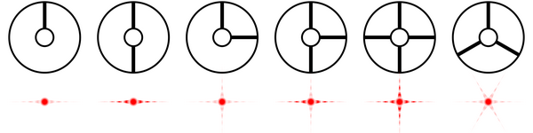

d'ailleurs si quelqu'un pouvait m'expliquer ce phénomène, alors qu'il n'y a que 3 branches sur l'araignée
Ben en gros ...
Les aigrettes apparaissent par 2 perpendiculairement à la branche de l'araignée et cela répété pour chaque branche donnera la figure de diffraction finale.

il y a 1 minute, jgricourt a dit :
Les pics de diffraction apparaissent par 2 perpendiculairement à la branche de l'araignée et ce répétée pour chaque branche donner la figure de diffraction finale.
B) Merci !
