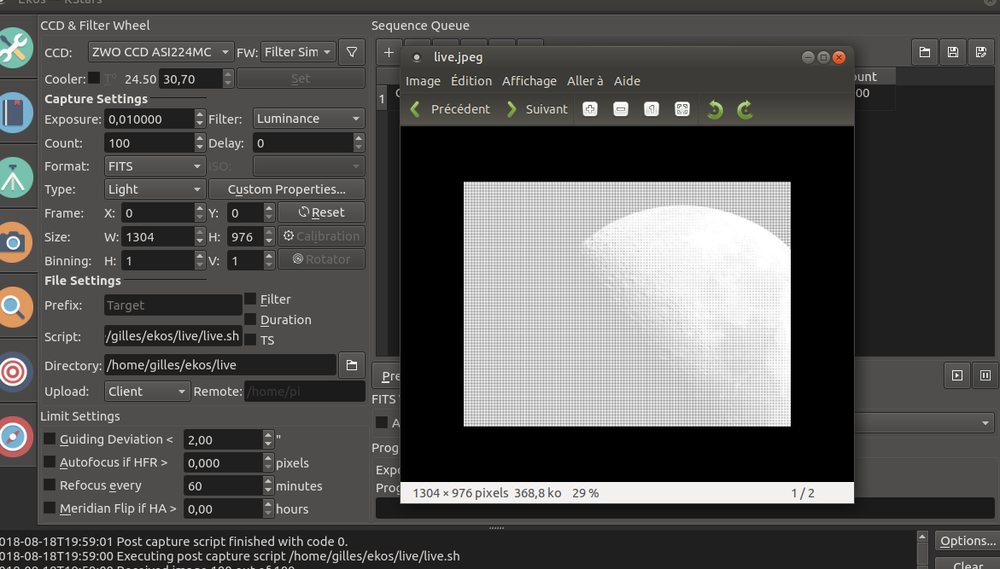

j'ai hésité à poster ce truc dans le club linux, mais comme @ouki a besoin d'un peu d'encouragements je le fais ici :)
Donc voilà, je me suis contenté de mettre bout à bout quelques briques, ça marche dans le salon.
On verra si ce soir ça marche sur le ciel, je vous tiendrai au jus.
Le setup sera mon ED80 avec ASI224 piloté avec KStars et Ekos, sur linux bien entendu.

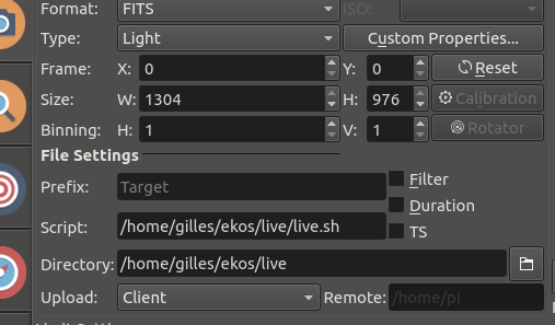

Le principe est de faire une séquence bidon sur Ekos, et de déclencher un script après chaque image.
Ce script appelle Siril pour stacker l'image qui vient d'être prise avec le résultat précédent.
Evidemment, c'est un empilement par somme tout bête pour que ça aille vite car Siril n'a que 2 images à empiler.

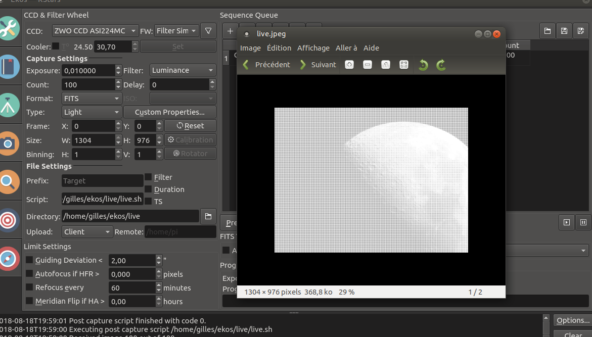

Ensuite on convertit en jpeg à la volée.
Ce jpeg est ouvert avec la visionneuse que j'ai sur mon poste ("Eye of Mate") qui a le bon gout de recharger l'image lorsqu'elle est modifiée
Du coup on voit l'empilement se faire au fur et à mesure que les images sont prises.
Il me tarde de voir ça en vrai.
Le script shell bien crado en mode one again a bistoufly :

Et le script Siril qui va avec (live.ssf) :
setext fits
#register Main_
#stack r_Main_ sum -nonorm
stack Main_ sum -nonorm
ça se joue ici :
La conversion jpeg perd les couleurs, faudra que je trouve comment faire.
Dans les scripts, j'ai laissé quelques pistes pour l'alignement à la volée, ça marche aussi avec les simulateurs.
On doit pouvoir imaginer de faire une série de DOF préalables qui serviraient à prétraiter, c'est jouable.
Pour le moment restons simples et stupides, Keep it Simple Stupid (KISS)

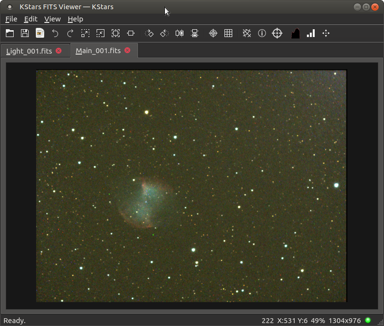

bon, c'est pas la révolution mais ça me plait bien.
En qq minutes, on a le résultat sous les yeux, ici M17 après une vingtaine de photos de 5s empilées (et alignées :) )
La conversion jpeg à la volée ne marche pas, ça bouffe tout, faut que je creuse

bin en fait à priori la commande convert est fournie par ImageMagick
elle est bien pratique, on peut manifestement lui filer plein d'options mais je n'ai pas cherché/trouvé les bonnes...
j'ai l'impression que le -flatten me bouffe les couleurs (mais si je ne l'utilise pas, ça me fait un jpeg par couleur)

C'est ce qu'il me semblait, je suis sur leur site.
A priori -flatten est une méthode de -layers.

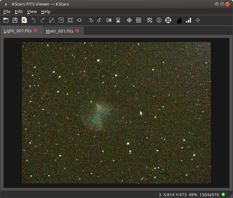

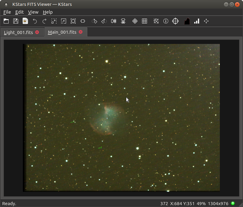

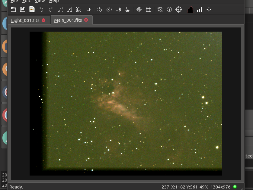

Repaf, sans trop se fouler, au bout de 100x 2s
(M27, hein...)
La même 180x 2s, mais avec le suivi et du coup le dither, j'espérai que ça supprime un peu de trame.
Pas flagrant.
Une brute, juste pour comparer :

  Le 19/08/2018 à 13:00, ouki a dit :
L'interet c'est de transposer ca sur un support hors pc on est plutôt d'accord hein a la maison on as tout pas trop d'interet....sauf pour le développement.
Que faut t'il exactement pour mettre tout ca sur thinderbidule en teme de matériel.
Voir davantage
Difficile de t'orienter sans te faire prendre quelques risques (financiers), le résultat n'est pas garanti à l'heure qu'il est.
J'ai fait avec ce que j'avais pour faire joujou (et j'ai beaucoup de joujoux :) )
De toutes façons pour le moment il y a un coté bidouille qui va sans doute te rebuter...
Et par ailleurs, en nomade tu compliques l'affaire : difficile de se passer de PC
Effectivement il y aurait bien la Tinker (AKA Nafabox), sans doute assez puissante pour stacker en live, faudrait que j'essaie.
Tu as aussi la Stellarmate, qui marche vraiment "out of the box"
Mais c'est un Raspberry Pi, ça va sans doute être limite pour stacker. Faudrait que j'essaie aussi.
De toute façon, en nomade avec ces trucs, il te faut un écran quelque part.
Je suis pas trop fan des tablettes, mais c'est jouable...
ça fait beaucoup de choses à essayer, va falloir être patient :cry:
bon, euhhh... :
ça marche avec Stellarmate en simulation
investissement = 100€ environ
  1. Le raspberry Pi 3 et son alim et sa carte SD pour 50€ ça doit le faire
  2. 49$ l'OS https://www.stellarmate.com/products/stellarmate-os.html
On peut faire tout seul pour moins cher, mais faut bidouiller un tout petit peu (avec la version RPi de la Nafabox, on économise les 49$ :) )
Il faut :
  1. installer Siril dessus (quelques commande exotiques à passer)
  2. mettre en place mes deux scripts (créer des fichiers et des dossiers
  3. et après c'est comme ce que j'ai montré plus haut...
Tiens je vais me faire une petite vidéo.

Et paf !!
Avec du rab sur EkosLive
ya pas tout ça va trop vite mais c'est quand-même trop long, c'est juste pour vous donner envie...
