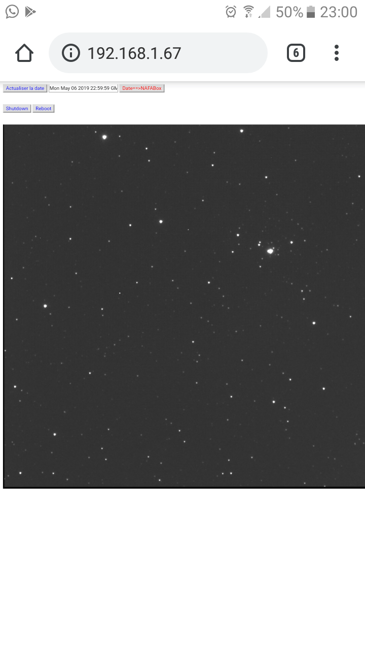

J'y suis presque en fait :
J'aligne et stacke en mode sum des images couleur, depuis hier soir.
Du moment qu'elles sont produites en fits (marche pas encore avec les raw qu'il faudrait convertir en +)
La cadence n'est pas délirante, mais si on reste à une image toutes les 5/10 secondes c'est vivable, avec des images issues de mon asi178 par exemple.
Le seul truc qui me reste à bidouiller c'est l'ajustement de l'histogramme en auto.
Siril ne le permet pas en script, faut que je trouve une combine genre matplotlib
