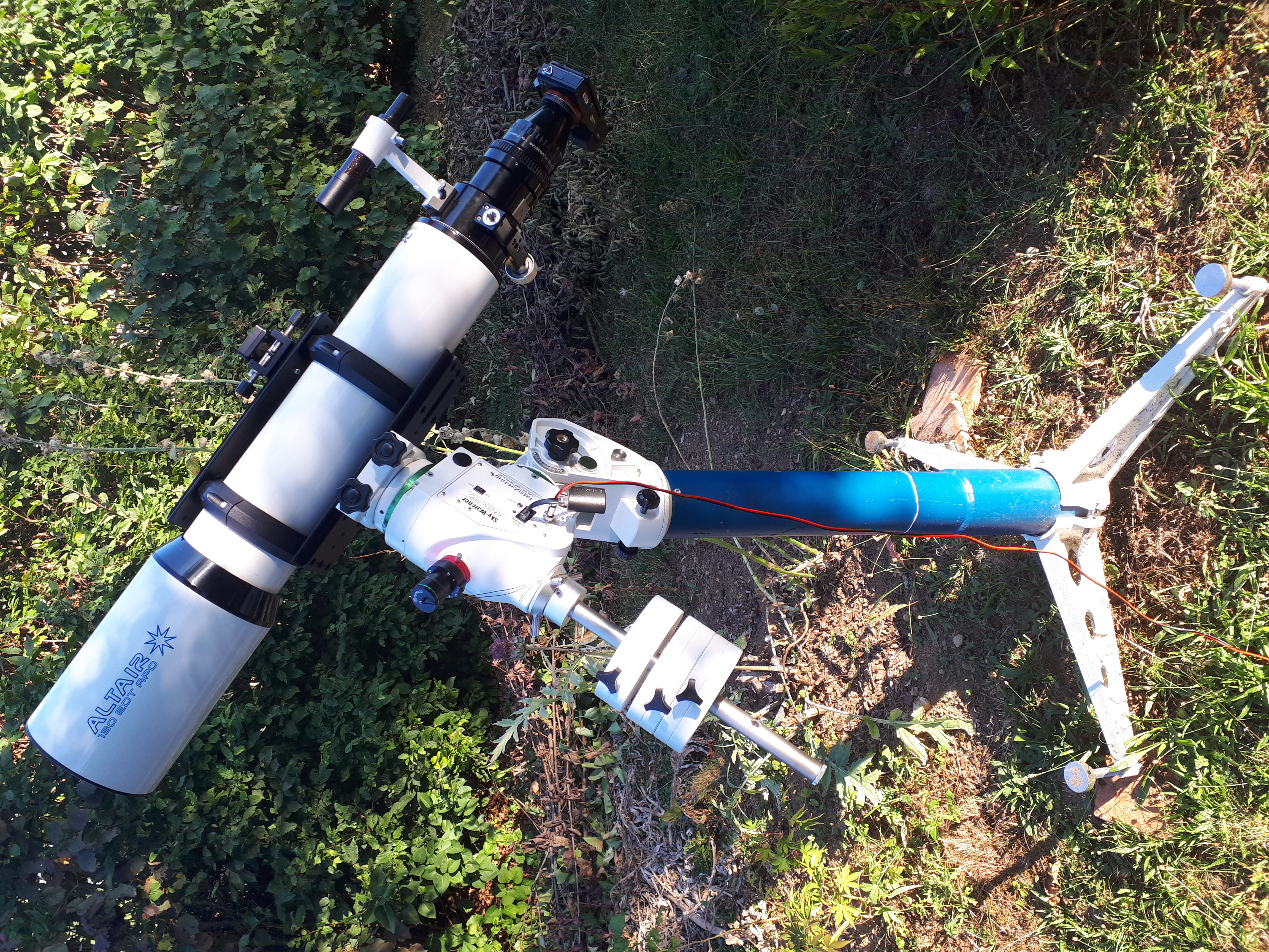

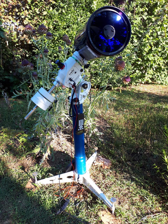

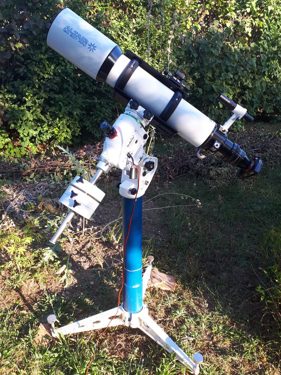

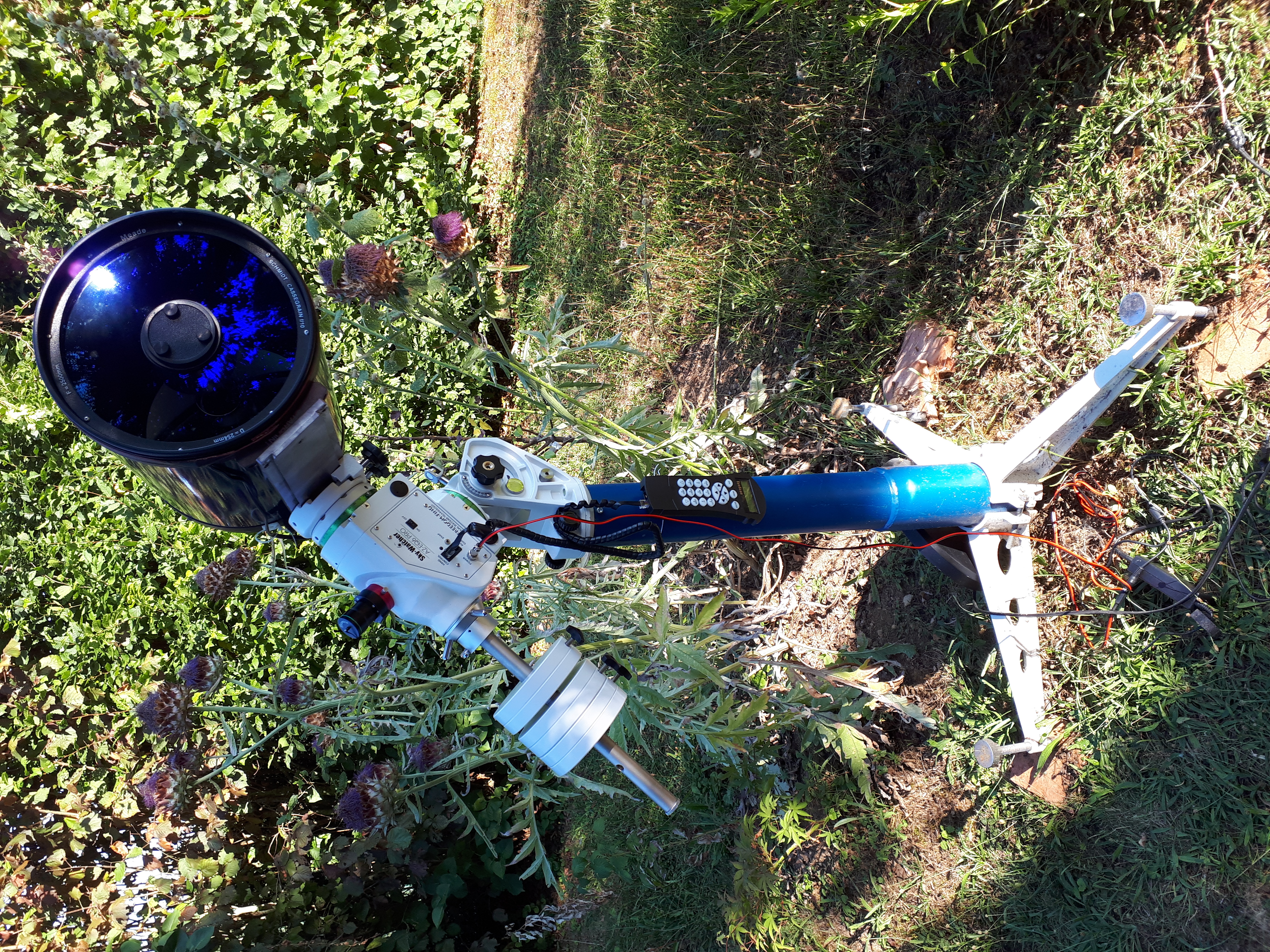

Sans vouloir ajouter de l'huile sur le feu (visuel / VA), voici les deux photos du set up utilisé.
Il y a de fortes chances que quelques photos nocturnes suivent...
En résumé, il n'y a qu'un câble... l'alim de monture.
220v ou 12v suivant l'endroit utilisé.
La monture est pilotée en wifi (petit boîtier noir sur la monture à la place de la raquette) via le réseau ad-hoc en mode autonome ou infrastructure si je suis chez moi sur la box.
L'imageur est un a7s non defiltré piloté via une tablette iPad en wifi également.
C'est la tablette qui synchronise les Raw  sur le cloud pour traitement ultérieur sur pc (si necessaire)
En général avec du public, seules les brutes sont affichées et largement suffisantes (voir précédent post).
Visuel:
Meade lx200 10"
Renvoi coudé 2"
Oculaires made série 4000
Barlows televue 2x 3x
Visuel Assisté:
Altair edt 130
Aplanisseur de champs 1x
A7s non defiltré
Commun aux deux versions:
Polemaster (pour la mise en station de faineant)
Az-eq6
Colonne ou trepied
A votre disposition pour plus de détails.

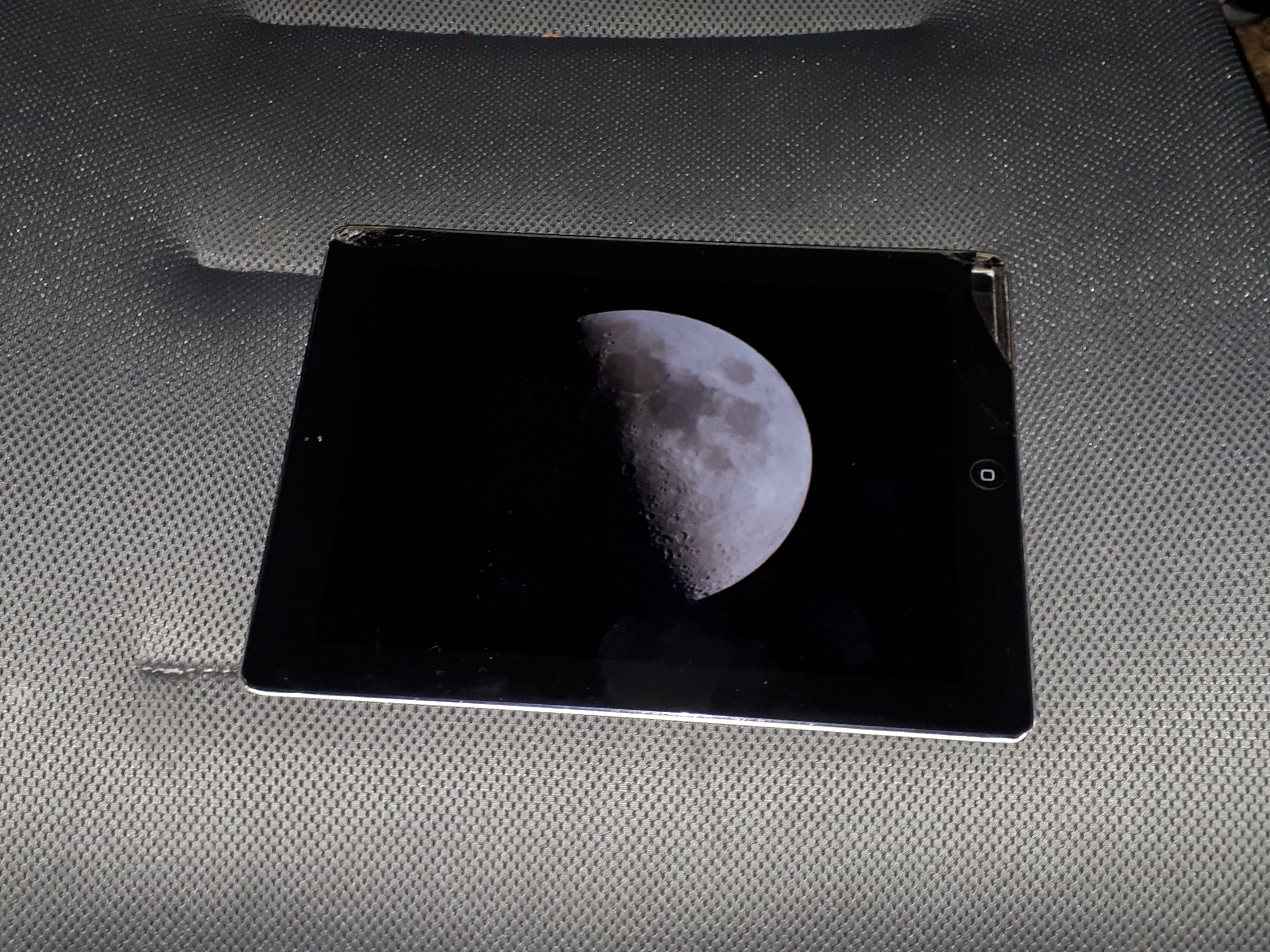

Et pour compléter, une photo prise de mon équipement supplémentaire... un vieil iPad 1 cassé, mais ça fonctionne...
La lune il y a 2mn...
Bon la chaise longue c'est juste pour ce soir. Bon ciel à tous

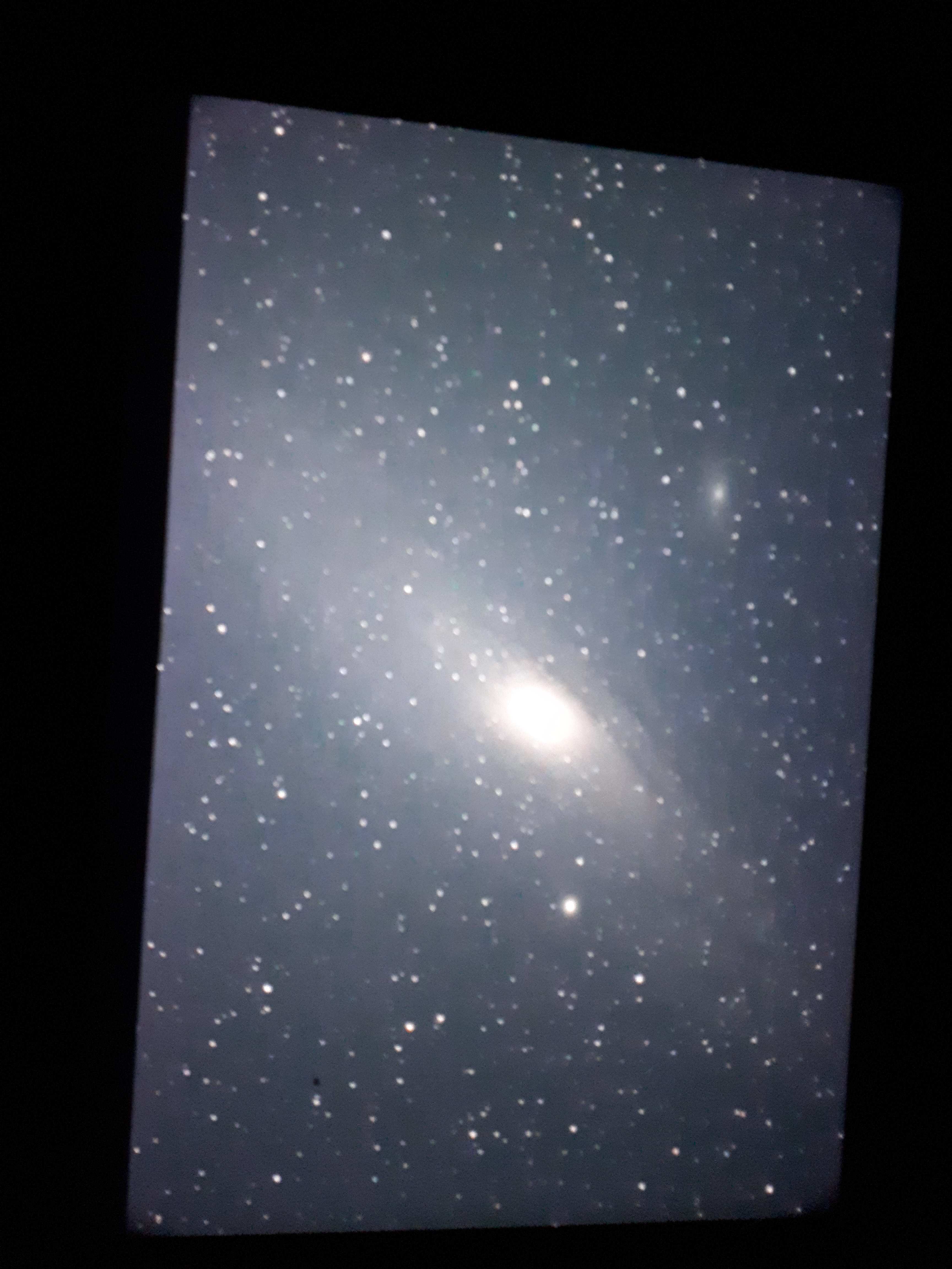

Et pour faire baver... photo de l'iPad en direct en 5 secondes à 12800 iso
Pour les gens autour de moi c'est juste magique !

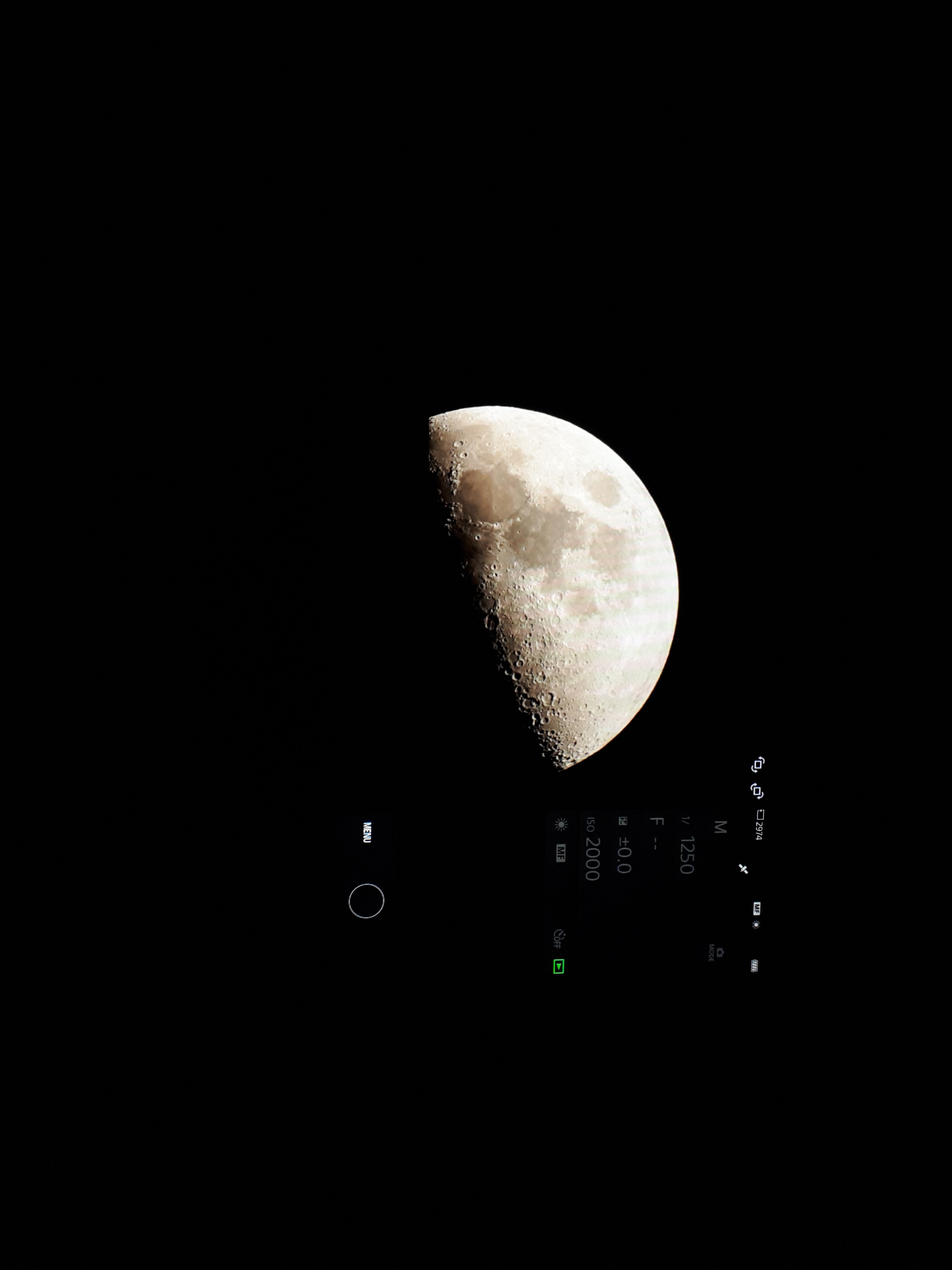

Ça veux dire que l'A7s à une fonction d'écran déporté ?:o
Oui application sur ipad
Elle enregistre les photos en même temps qu'elle affiche les prises en temps réel... avec tous les paramètres iso, temps exposition...
L'enregistrement se fait dans un répertoire et la synchro se fait sur un drive en 4g, le a7s reste lui en wifi.
Je récupère les photos le lendemain si je veux les traiter, ce que je fais de moins en moins souvent.
