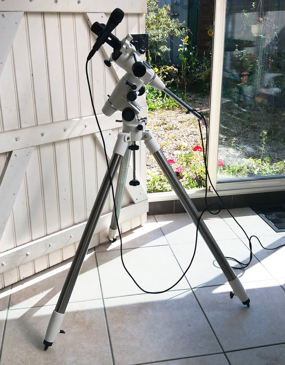

Le 20/08/2018 à 18:54, pejive a dit :
Inversement on peut fixer un micro sur une équatoriale :D
:jesors:
Pour écouter le chant des étoiles..

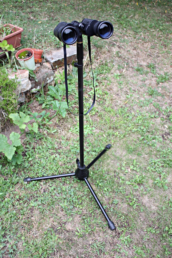

Matériel : un pied de micro, une pince micro.
Temps passé : 10 s.
Keep on rocking in a free world ! :be:

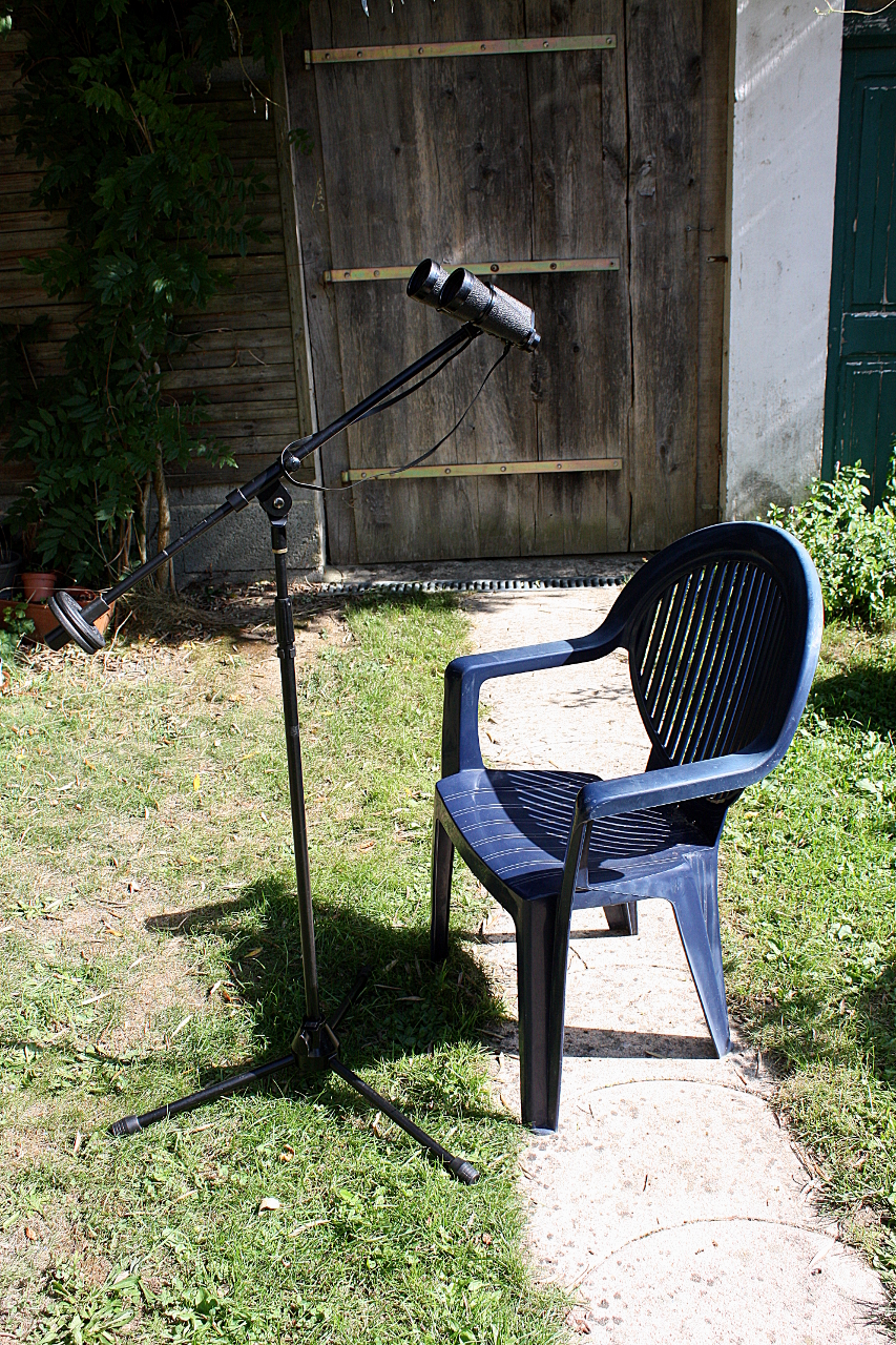

Bonne idée à priori:
Le summum du chic serait de dégoter celui du micro de Lemmy, déjà bien braqué vers le haut.
(en plus le câble jack fait son effet! A moins que ce ne soit la sangle des jumelles?)
Cependant avec un tel ballant ça doit tanguer vibrer comme pas possible à mon avis...
Pas pour rien qu'on s'emmerde avec des parallélogrammes coince-doigts!
il y a 14 minutes, syncopatte a dit :
L'idée, c'était surtout de profiter d'un matériel que j'avais déjà. :)
Et non, ça ne vibre pas tant que ça. Le pied est de bonne qualité et les contre-poids ajoutés, et une fois la perche équilibrée, ajoutent à la stabilité.
Temps passé : 2 mn.
Coût : 3 €.

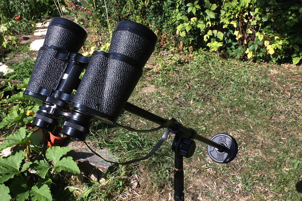

Il y a 9 heures, Daniel Rosier a dit :
Vraiment top ! Tu as réalisé une idée qui me trottait dans la tête il y a quelques temps déjà. Je vais essayer de m'en procurer une de girafe !
Merci. Il faut quand même un pied de micro de bonne qualité pour  pouvoir supporter le poids des jumelles et des contre-poids sans lâcher pendant les mouvements .
J'ai quatre pieds de micro ( 2 bons et 2 pas terribles ) et je sais que les deux de moins bonne qualité ne feraient pas vraiment l'affaire.
En même temps, ce bricolage est surtout fait pour ceux qui ont déjà le matériel et donc pas l'obligation d'investir.
J'ai fait une observation hier soir avec cette configuration. J'en suis très content . :)

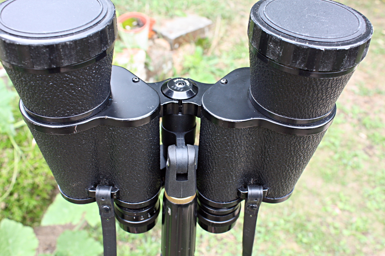

Seul problème éventuel, faut la bonne pince micro !
Je viens de remarquer que c'est du "pas congrès" (3/8") utilisé en photo (du moins sur mon pied de micro).
Avec ce genre d'adaptateur :
https://www.amazon.fr/Manfrotto-015-Adaptateur-Femelle-Male/dp/B001BPCMRW
...on doit pouvoir fixer un adaptateur "standard" pour jumelles...
Le 20/08/2018 à 17:54, pejive a dit :
:jesors:
C'est seyant :
Pis c'est sympa, quand tu joues dans un p'tit troquet, où tu fais déjà du Tétris© rien que pour caser les amplis...
:be:
