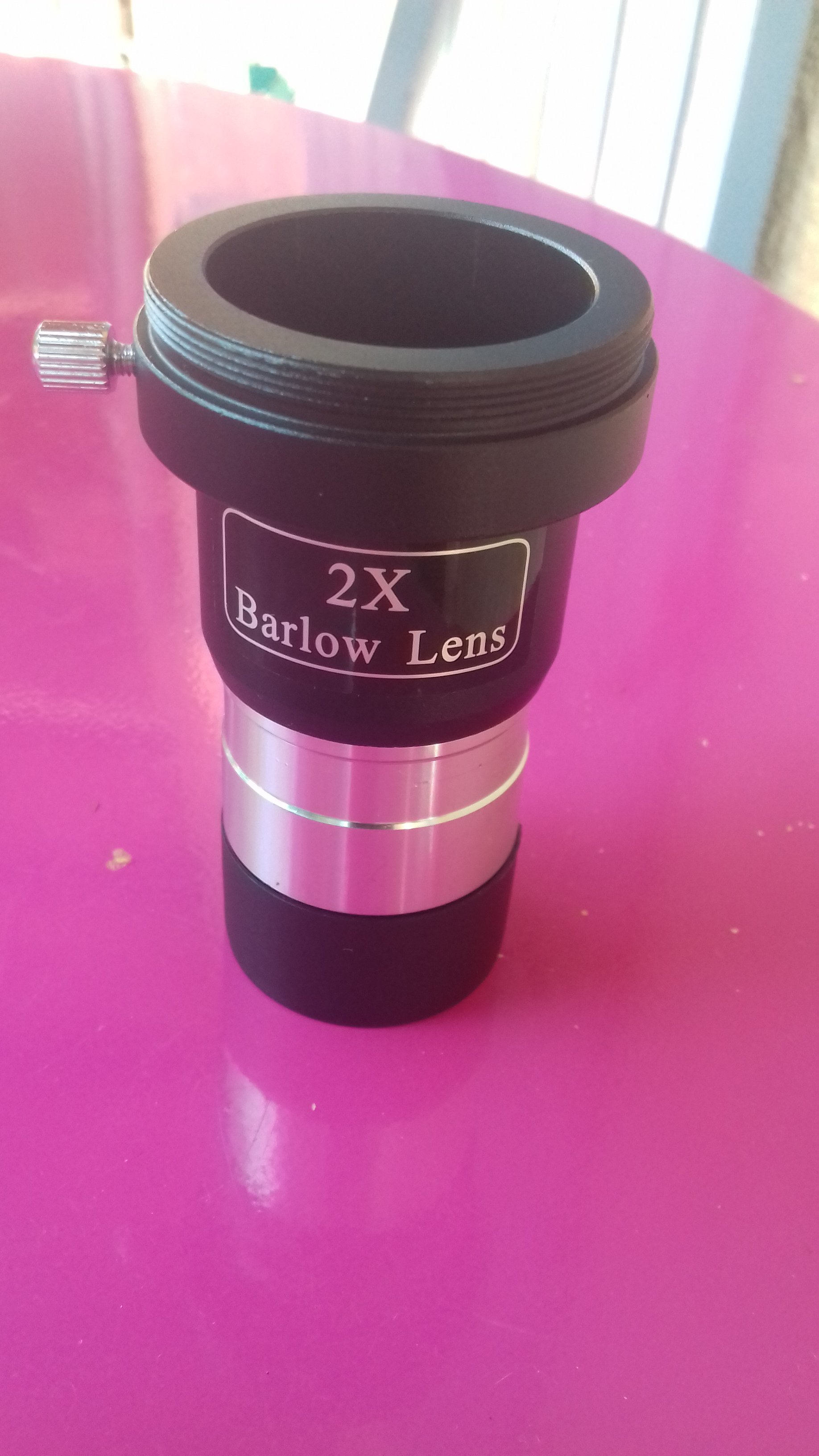

Je comprends pas non plus mais juste une précision: la Barlow ne rentre pas dans mon porte oculaire sauf si je dévisse le cul... Je ne sais pas si je fais bien en fait car sur internet je n ai pas trouvé d info
à l’instant, natholie a dit :
Bizarre, postes une photo
il y a 3 minutes, natholie a dit :

Oui je mets la Barlow et l oculaire oui oui c'est bien ce que je fais!  Mais ma barlow à un cul noir avec un ti trou dedans. Si je le laisse elle ne rentre pas dans le porte-oculaire... Je suis obligée de les dévisser
La Barlow à cul noir  :) c'est une nouvelle espèce:D

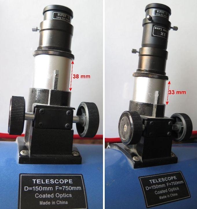

en principe le montage doit ressembler à çà (les cotes ne sont peut-être pas les mêmes, quoi que je crois que le Bellatrix est un clone du Skywatcher)
Rien à enlever sur la Barlow
il y a 2 minutes, pejive a dit :
Y a pas 36 façons de monter et en regardant la photo je vous assure que je fais pareil. Mais ma barlow ne renotre pas dans le porte-oculaire oculaire si je dévisse pas le cul lol
