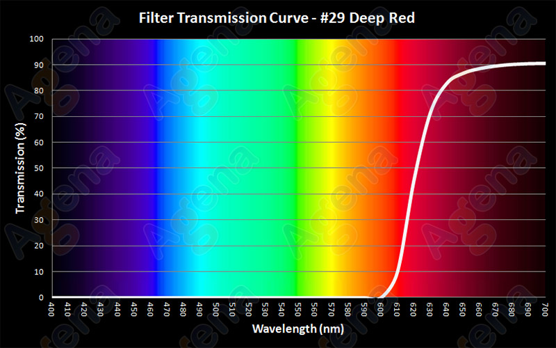

En attendant de changer de cam, que pensez-vous de l'option d'un filtre rouge profond n°29? Est-ce que la différence est vraiment grande entre un 642 et ce filtre, qui bloque en-dessous de 610nm, et permettrait de se faire un filtre IR low cost? Parce qu'à 14€, le risque est faible ;)
Sinon j'ai déjà un 23A, mais qui coupe beaucoup plus "bas"
Courbe du n°29 :

ou le 29A
