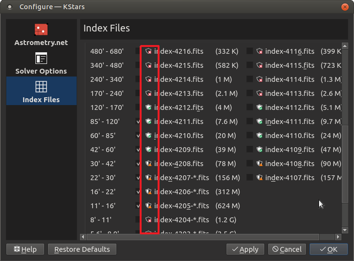

Sur l'astrométrie dans Kstars, je bute sur un problème qui m'arrive parfois (mais pas tout le temps).
J'ai plusieurs instruments et il n'arrive qu'avec celui de plus grande focale (SC avec réducteur).
Lorsqu'il arrive, plus de résolution astrométrique qui tombe en time-out.
Voici ce que je fais :
- installation des indexes 4107-4119 + 4200-4206 (Car j'avais lu que les indexes 41xx sont meilleurs).
- Time out = valeur par défaut = 180. Pas de changement si augmentation (600).
- J'ai vérifié que mes indexes n'était pas vérolé (lenteur internet) -> à priori pas de souci (A un moment j'avais le souci, j'ai rechargé et problème résolu; Mais il a réapparu dernièrement donc revérifier les indexes).
- Sur le site astrometry, mon image est résolu (Il y a donc assez d'étoiles).
- essayer la résolution avec solve-field (sans paramètre) : là, elle tombe en time-out en parcourant tous les indexes.
- Ah oui, je ne faisais pas attention à la rotation de ma ccd -> ca ne peut pas avoir une incidence ? Car ça doit compliquer le calcul ??? Essai à faire quand les nuages partiront.
- j'ai mis tous les indexes (4200-4219 + 4107-4119) : pas essayé, attente départ nuages.
- mon champ est correct (calcul sur site astrometry.net en uploadant une image).
En fait, avez-vous, des recommandations, genre :
- ne pas mélanger les indexes 41XX et 42XX ?
- Bien aligner la ccd nord-sud et est-ouest ?
- calcul du champ (Ca c'est OK).
Merci d'avance pour les suggestions.

Salut Gilles et merci pour ta réponse,
Mon champ calculé fait 18x24 (Atik 314 + SC + réducteur).
Mon champ mesuré sur le site astrometry.net fait 20,1x26,9 (-> focale 1120) : C'est ce que j'ai mis.
Non ,je ne suis pas les recommandations, comme je vais d'une focale de 100 mm (objectif) à 2000 (sc sans réducteur), j'ai mis tous les indexes : mais c'est peut-être pas une bonne idée. J'ai peut-être été trop gourmand.
Tu as raison, c'est le 1er passage le plus long, j'avais pas fait attention, mais maintenant que tu le dis, je me rappelle d'avoir remarqué ça.
Mais quand ça ne marche pas, c'est le 1er qui tombe en time-out et se relance.
Je vais donc :
- mettre uniquement les indexes 42xx requis,
- bien orienter ma caméra

oh ba 20' c'est pas si petit que ça, ça devrait marcher proprement
Mais effectivement je crois que la recommandation se base sur le 1/10 de ta diagonale,
donc là tu tombes dans les index les plus volumineux de toute façon

- indexes : uniquement ceux demandés : c'est beaucoup plus rapide,
