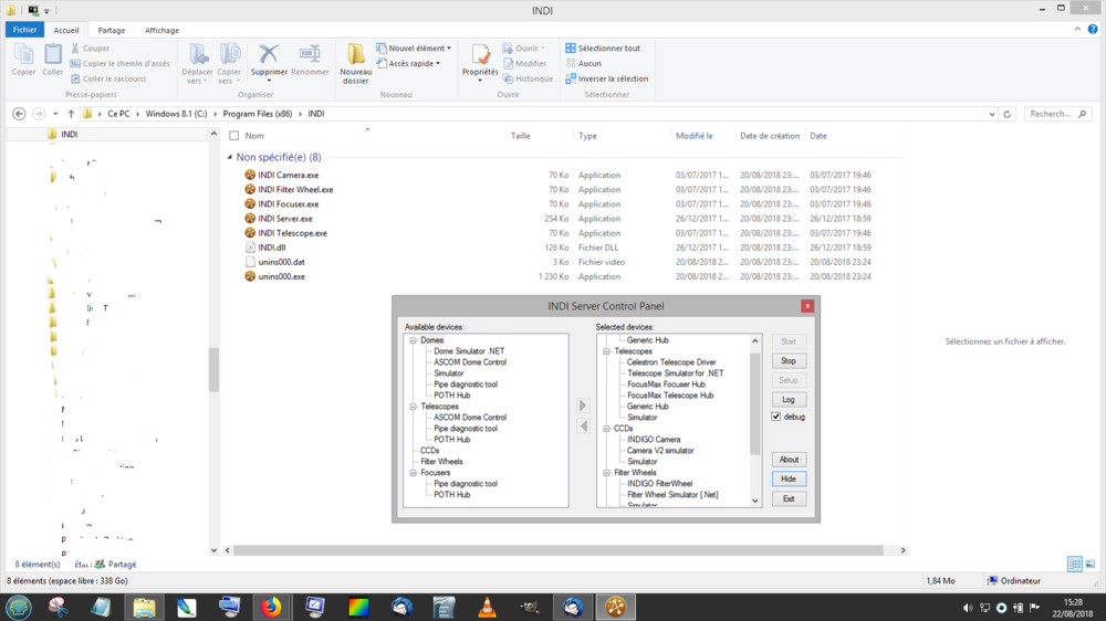

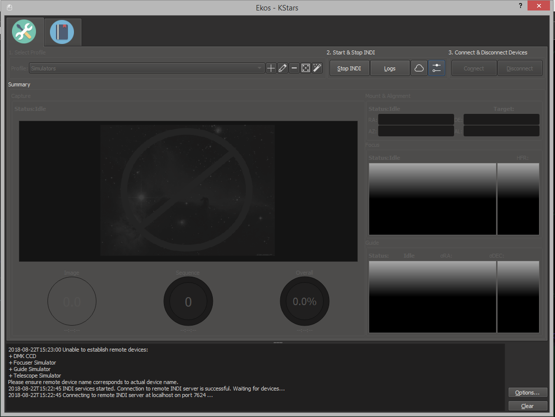

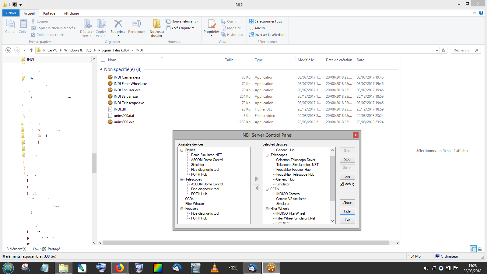

Le problème est que j'ai installé Kstars 2.9.8 windows 64 bits et le server indi (tant bien que mal), mais de toute évidence, je m'y prend mal...:(

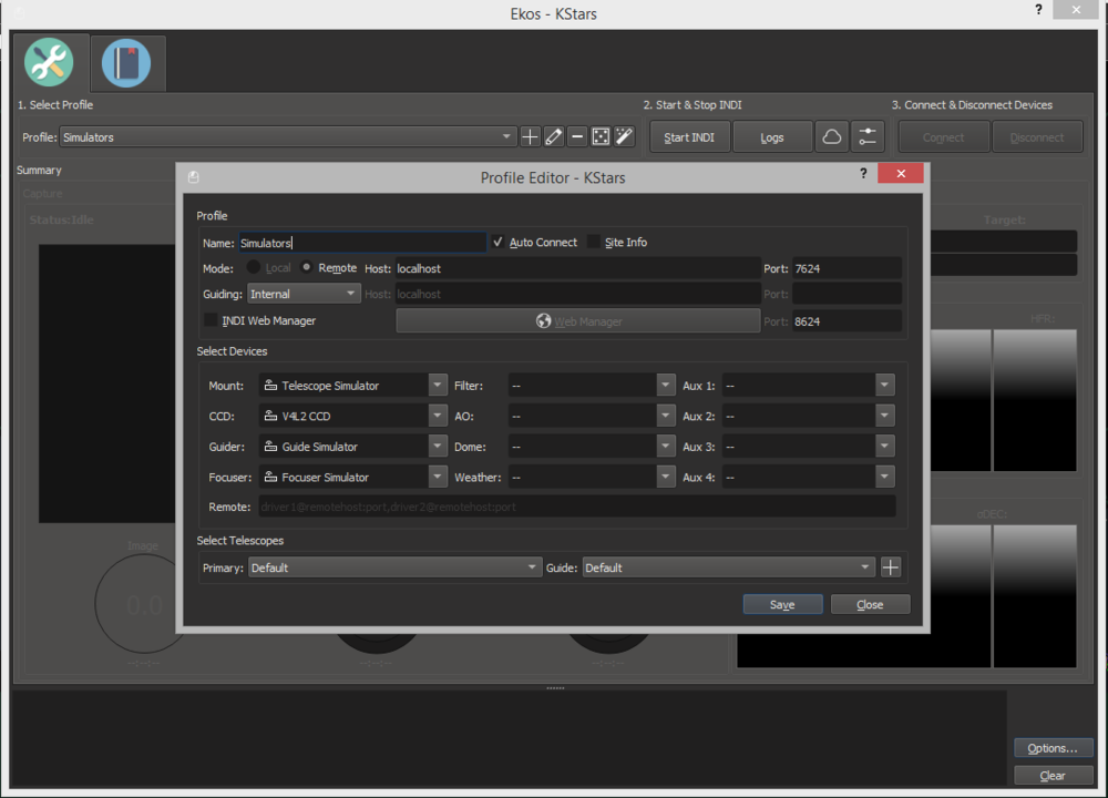

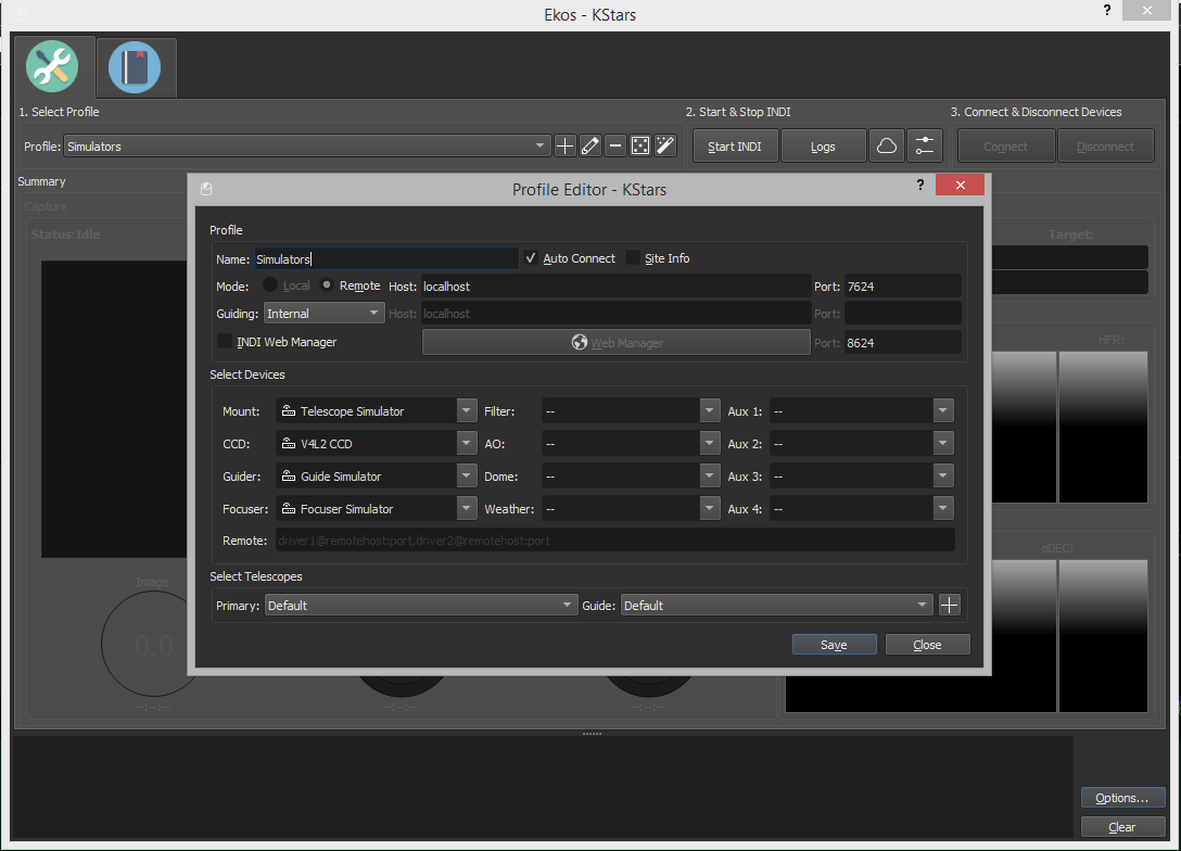

J'ai l'impression qu'il faut créer un profil: le bouton + à coté de "Simulators".
"Simulators" est le profil par défaut.
Dans ce nouveau profil que tu te crée, tu dois définir un téléscope : tu peux choisir le tien ou simulator, et tu pourras mettre ta caméra DFK (Elle est bien supportée par indi ?).
Tu sauvegardes ton profil, puis tu le sélectionnes.
J’espère avoir répondu à ta question.
Par contre, je suis surpris de ta 1ère copie d'écran, avec le profil simulator, tu devrais avoir les onglets caméra, avec ccd_simulator, et je crois qu'il y a d'autres matériels simulator connectés (virtuellement).
Salut
Tu utilises le pont ascom -> indi ?
A mon avis il faut au moins que le driver ascom soit installé pour qu'il apparaisse sur la partie gauche...
Là on ne le voit pas

Salut Gilles
J'ai la plateforme 6.2 d'installée, j'ai fait un diagnostic préconisé, 2 erreurs et un log de 300 pages...
Et pourquoi je peux pas mettre en local, la case est grisée
