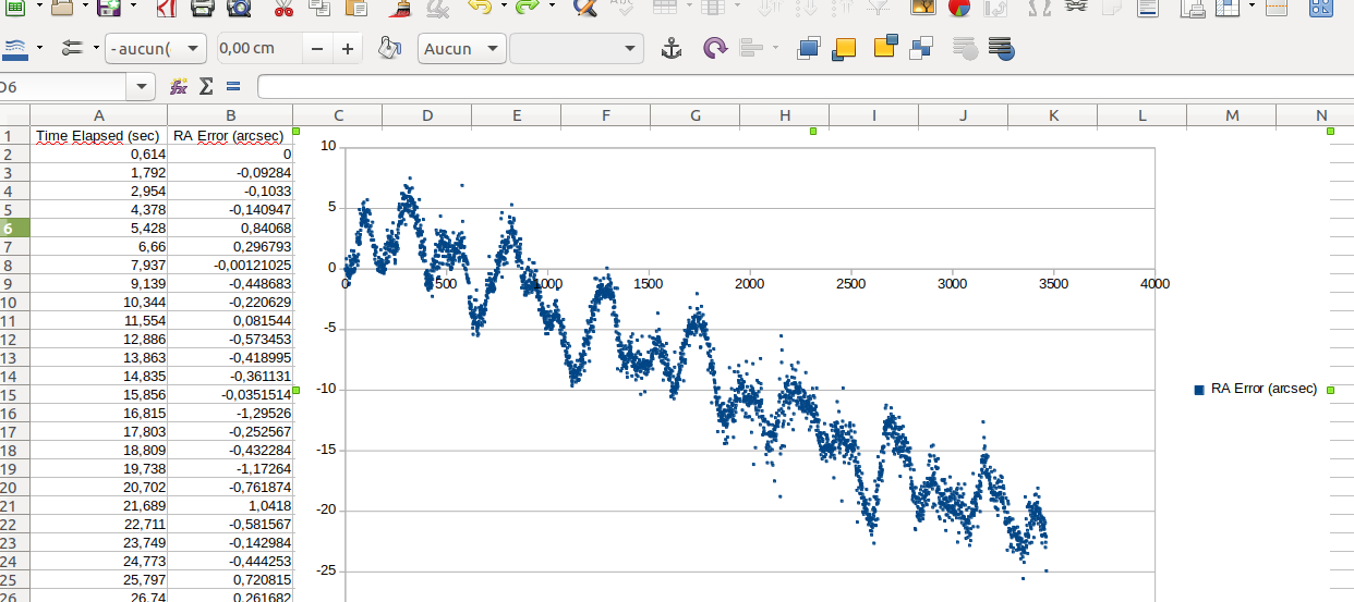

ça faisait un moment que je voulais mesurer l'erreur périodique de mon EQ6,
surtout après l'avoir démontée et re-graissée.
Sauf que voilà, les seules options pratiquées c'est en passant par PHD2
Je n'ai rien contre, mais j'aime bien faire joujou.
Donc, zyva avec Ekos.
L'astuce c'est de décocher tout ça après avoir calibré et enclenché le suivi :
Comme ça le guideur se contente de mesurer les dérives
J'ai fait une petite vidéo pour montrer tout ça :
Après, il suffit d'exporter les données avec la disquette :
On récupère un fichier qui contient toutes les dérives, avec un horodatage.
Après, un petit graphique sur Calc (Excel sur Linux)
Moi ça donne ça :
Vous allez me dire, c'est pas brillant...
Certes.
Il faut surtout que je m'explique cette dérive constante qui me fait irrémédiablement perdre (ou avancer...) de  20'' en RA au bout d'une heure.
Sinon, au delà de cette dérive à la con, ça reste bien entre -5" et +5", classique sur une (vieille) EQ6 si j'ai bien pigé.
Je vais laisser tourner plus longtemps pour voir si ça revient (et ce serait chiant parce que ce seraient mes VSF qui sont en cause)
Et aussi pour chercher les "axes de progression" pour améliorer tout ça.
Je vais relire le post de @pagpatrice sur le dentifrice.
Gilles.
Edit :
Mais je suis un imbécile !!
Cette dérive provient aussi de mon erreur de mise en station !!

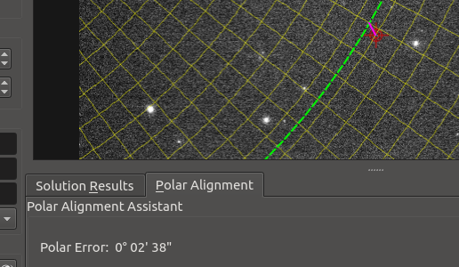

Hier, je l'ai refaite avec le Polar Assistant à l'issue de mes mesures, je suis descendu à 29" d'erreur de MES
Malheureusement je n'ai pas pu refaire de mesure d'erreur périodique car les nuages se sont invités...
29" c'est plus qu'acceptable!! je fais ma MES au viseur polaire de l'EQ6 et je suis sur de ne pas atteindre ce niveau là ^^ et mais images sont pas si mal que ca avec des poses de 3min et un APN 1000d.

bon, en fait 29" n'était pas trop usurpé,
2'38" avec les mains dans le dos, après le gateau d'anniversaire.
