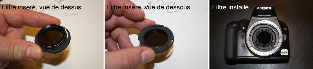

Fred_76 Posté 23 août 2018 Posté 23 août 2018 (modifié) Bonjour, J'avais eu une idée de support de filtres 1"1/4 sur le principe des filtres de type Clip-EOS. C'était dans cette discussion : Avec JMDSomme, on avait peaufiné un support déposé chez Sculptéo, et ça marche plutôt bien : Par contre les liens vers Sculteo ne fonctionnent plus, il faudrait que @JMDSomme ajoute les fichiers ici... A+ Fred Modifié 30 octobre 2018 par Fred_76 Attention le filtre n’est pas compatible EFS, uniquement EF
JMDSomme Posté 23 août 2018 Posté 23 août 2018 Ben t'as de la chance: 1) j'ai retrouvé le design d'origine (archicad) au fond d'un vieux disque de sauvegarde mais pas le .wrl ni le.obj... 2) J'ai réussi à l'ouvrir le fichier avec un archicad récent (pas toujours certain) 3) J'en ai deux d'avance imprimés par sculptéo à l'époque (en ait j'en ai un pour moi et... pas besoin de plus) Je peux t'en envoyer 1 (adresse en MP stp) avantage sculpteo c'est en "polymide" (une sorte de polyamide ?) parfaitement adapté au truc. Et je mets ci dessous le lien wetransfer pour les fichiers https://we.tl/t-N2yoxodf5y Nota: je pense que ça vaudrait le coup d'utiliser des filtres démontés (petite modif à faire sur le dessin) pour gagner un chouilla sur le vignettage. Il me semble que l'an dernier j'ai sorti pour un astram un truc pour des filtres plus grands et non montés, faut que je fouille mes archives. PS: les fichiers sont trop gros pour être déposés dans la banque d'objets 3D du fofo...

JMDSomme Posté 27 août 2018 Posté 27 août 2018 PLA: pas forcément aisé à faire avec ce design, te testerais avec du PLA Lin qui a une bonne tenue et un rendu fin... Pour le montage sans filtre: déjà imprimé en PLA carbone, ça sort propre mais perdu le fichier...., de toute façon c'est design à l'unité cf diamètre exact et épaisseur du verre à connaître. Pour le pote Belge je lui avais sorti 3 exemplaires avec d'infimes variations de diamètre et un des 3 était pile poil... la calibration de ma Dago est... la calibration d'une Dago.... pas pourrie mais pas au micron non plus... Si j'ai un moment je me replonge dans le design du porte filtre de base (on doit pouvoir le simplifier encore, d'ailleurs je me demande si ça traîne pas déjà dans mon fouillis de dossiers...)
