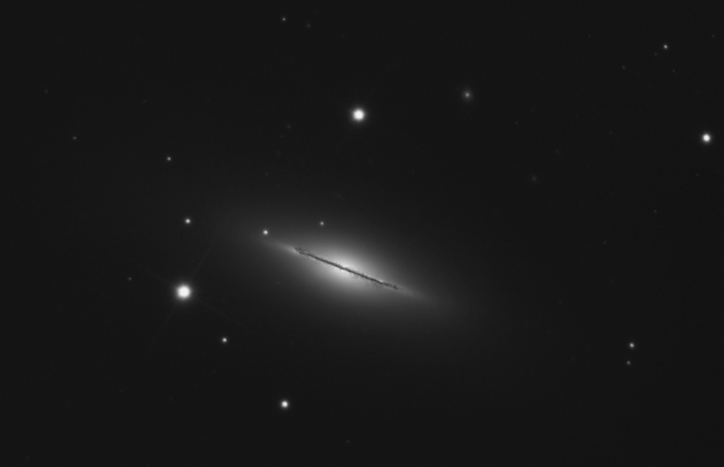

Version finale de la Luminance à 100 % :
Crop à 130 % :

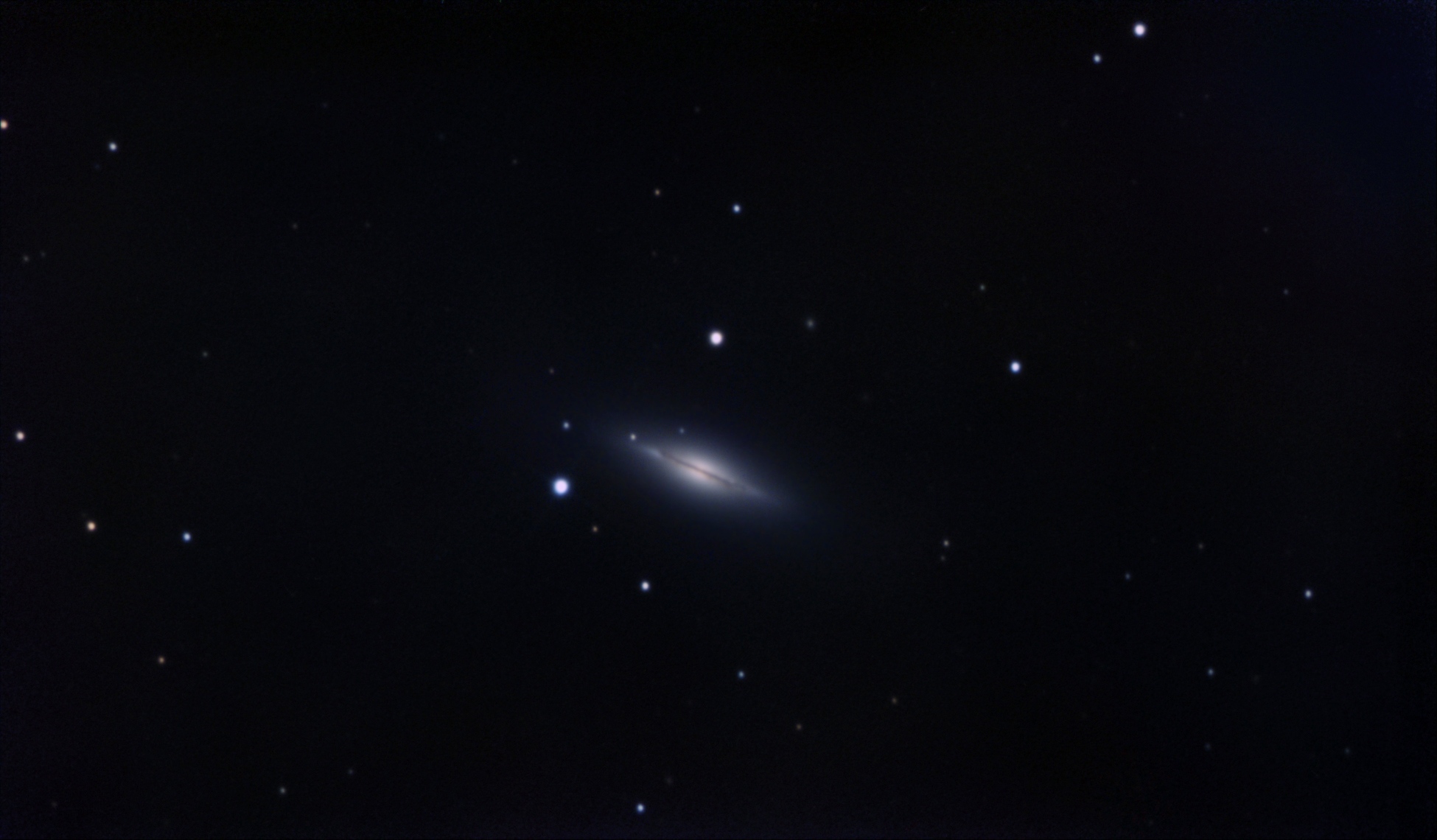

La couche couleur à 100 % :

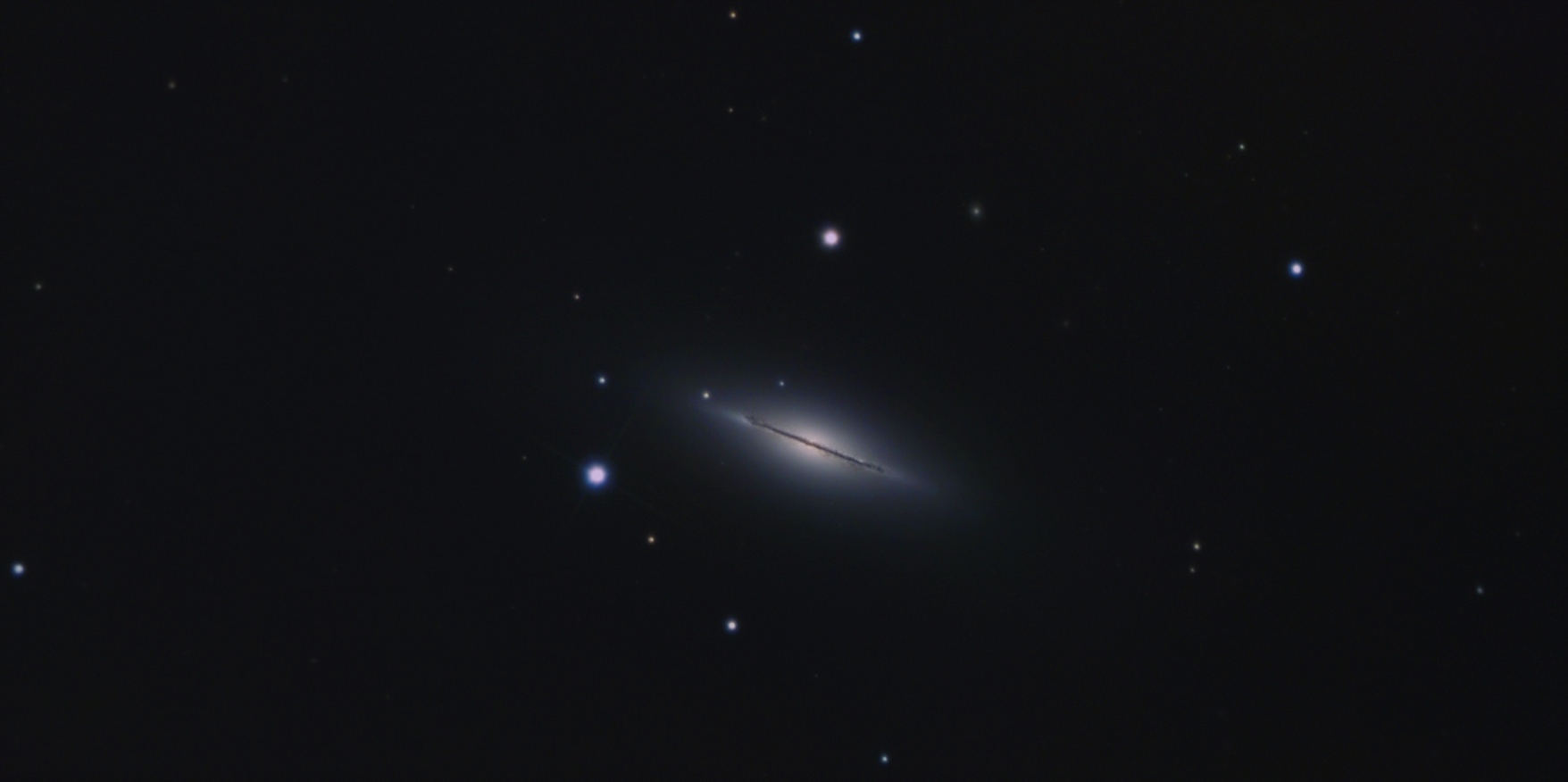

Version colorisée à 100 % :

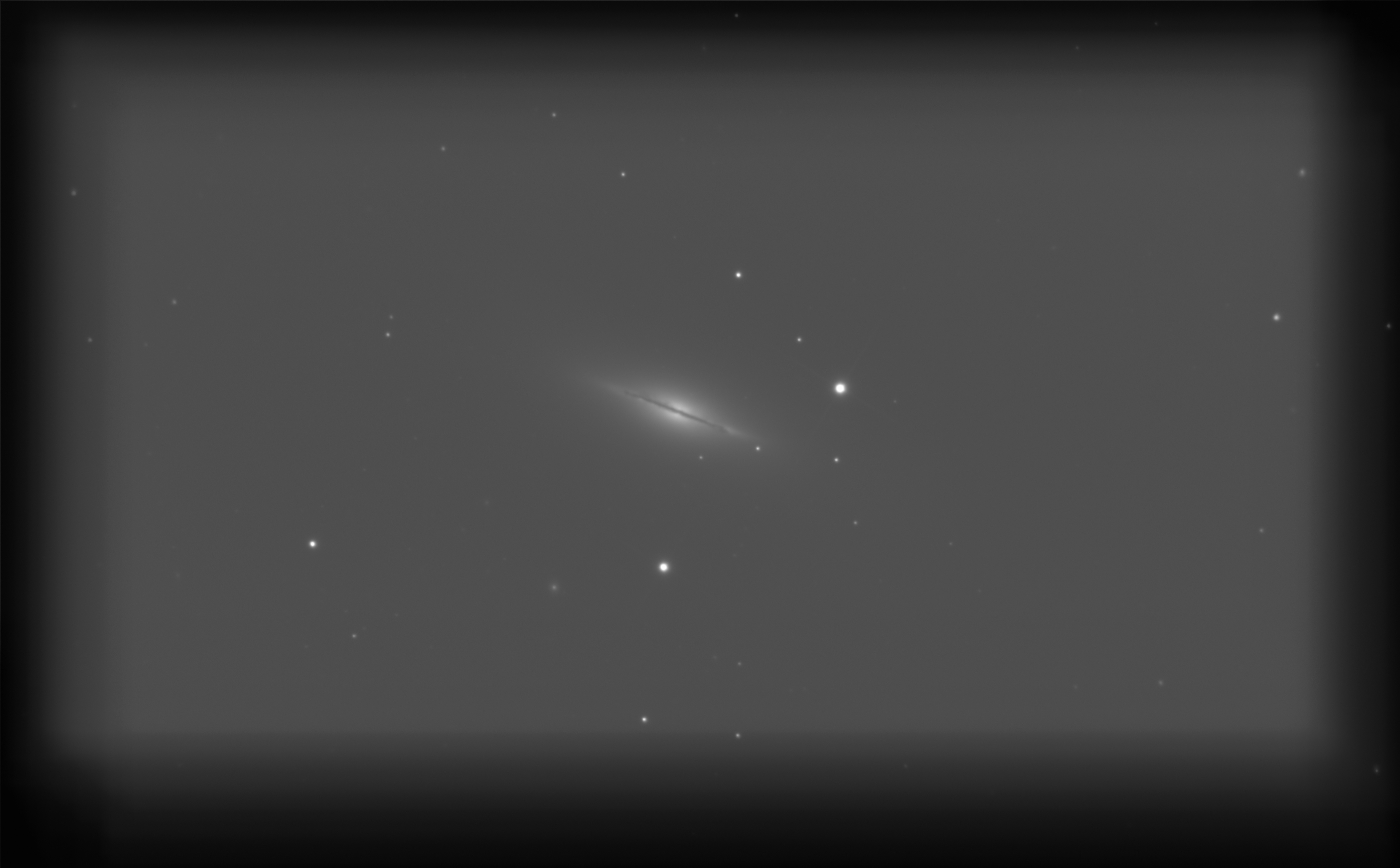

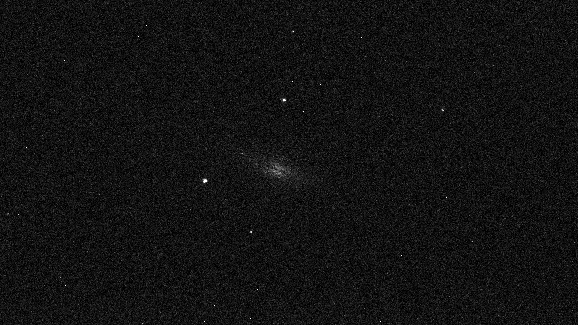

Brute de 1 seconde en monochrome :

Superbe! tu as un max de details dans la bande centrale , c'est impresionnant!
Pour la couche couleur, les noirs semblent avoir une dominante bleue .
un poil trop de bleu peut être  sinon c'est  très très très  bon  ! :blush:

Il y a 6 heures, latrade24 a dit :
Elle est magnifique :) j'ai l'impression que ta colorisée tend un peu vers le bleu.
Il y a 6 heures, exaxe a dit :
Il y a 5 heures, gglagreg a dit :
J'ai fait la correction pour avoir un fond le plus neutre possible.
Ca n'est pas parfait mais le fond de ciel a d'origine une grosse dominante bleue qui a
tendance a noyer  les plus faible signaux, halo de la galaxie compris.

Voici l'image  monochrome  empilée en sortie de DSS (drizzle 2x) sans traitement :
Albéric
Modifié par xs_man
Ah  merci  !  super   oui c'est déjà  pas mal du tout   comme   netteté  ,  mais on voit  on voit bien le gain  en   détails   que    tu apportes  par la suite ....   en tous  cas c'est une très belle luminance de ciel profond  !   et une très belle image de ciel profond  avec de très très fins détails ...
bravo  une fois de plus !
Gg
Modifié par gglagreg

Très belle image, la luminance seule vaut le détour, la couleur je suis moins convaincu...
Merci Christian.
Pour la couleur, oui je sais mais on arrive vraiment aux limites de la méthode !
Un jour on aura  des caméras avec le capteur du A7s et ce sera beaucoup plus facile... Un jour...
