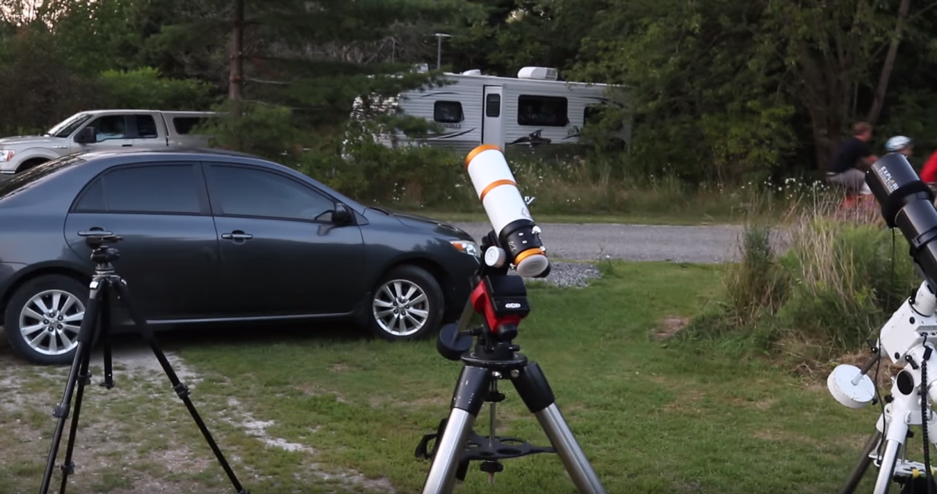

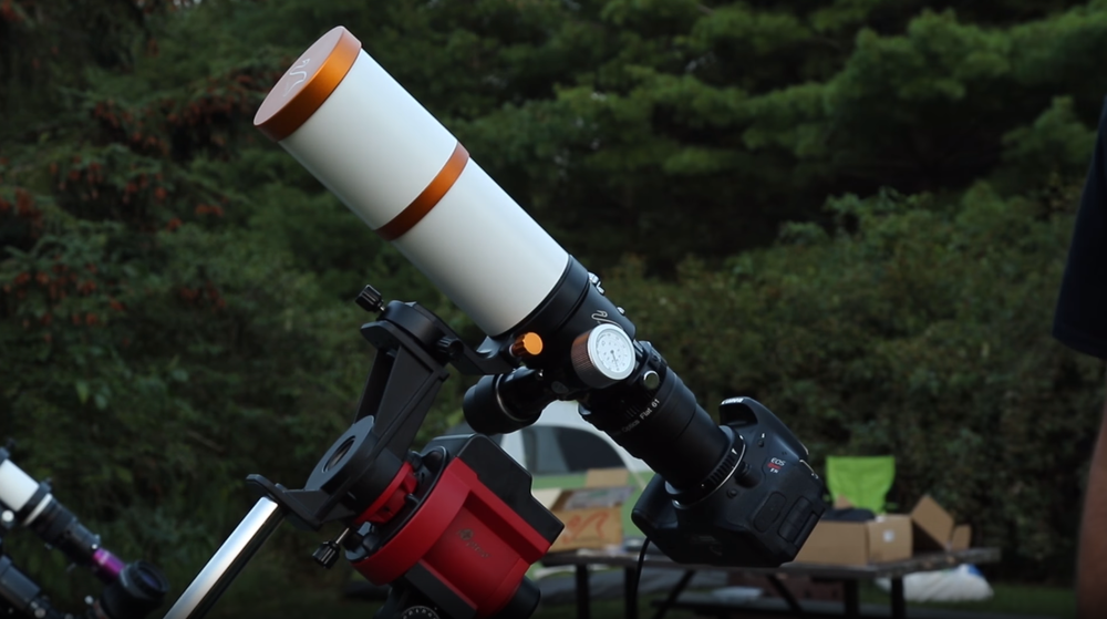

Ceci dit j'ai vu une personne avec une simple monture Monture iOptron SkyGuider Pro un bon trépied et une lunette APO zenithstar 61 faire des poses de 2 minutes pour faire une photo hallucinante de M31, voilà son installation :
Tout va dépendre de la précision de la mise en station...Tu as vu les difficultés avec l'EQ1 et une courte focale.
Si tu te limites à des grands champs peut-être que çà ira, mais le plus intéressant ce sont des champs assez faibles (amas, nébuleuses,...)
