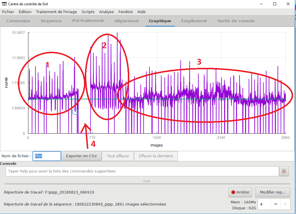

Je joins le graphique d'FWHM de siril
la zone 1 correspond à 2x20 (presque, la zone 4 il y a eu une coupure de jus, plus de suivit) mais on voit un truc qui bouge sur la fin
la zone 2, a la fin des 2x20, m'être aperçu du plantage, j'ai tout reglé, je pensais faire le basculement au mériden, mais la monture voulais pas, j'ai relancé sans controler la MAP, ça se voit, dans les manip ça a bouger.
la zone 3 : basculement au méridien, contrôle collimation au laser / barlow (gros changement de position, primaire avec un leger jeu) , MAP et caputre pendant que je suis allé dormir.
les variations de la zone 3 je metttrais ça sur le ciel et non une MAP qui bouge ?

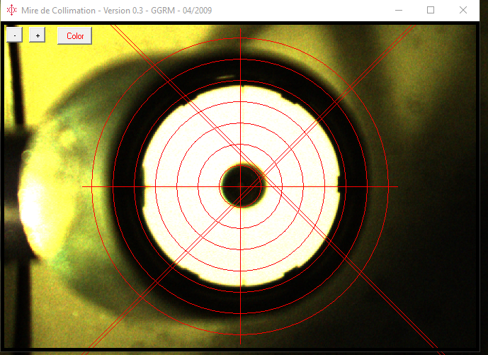

La collimation du secondaire est passé par l'oeilleton et la caméra avec un petit objectif
Voir :

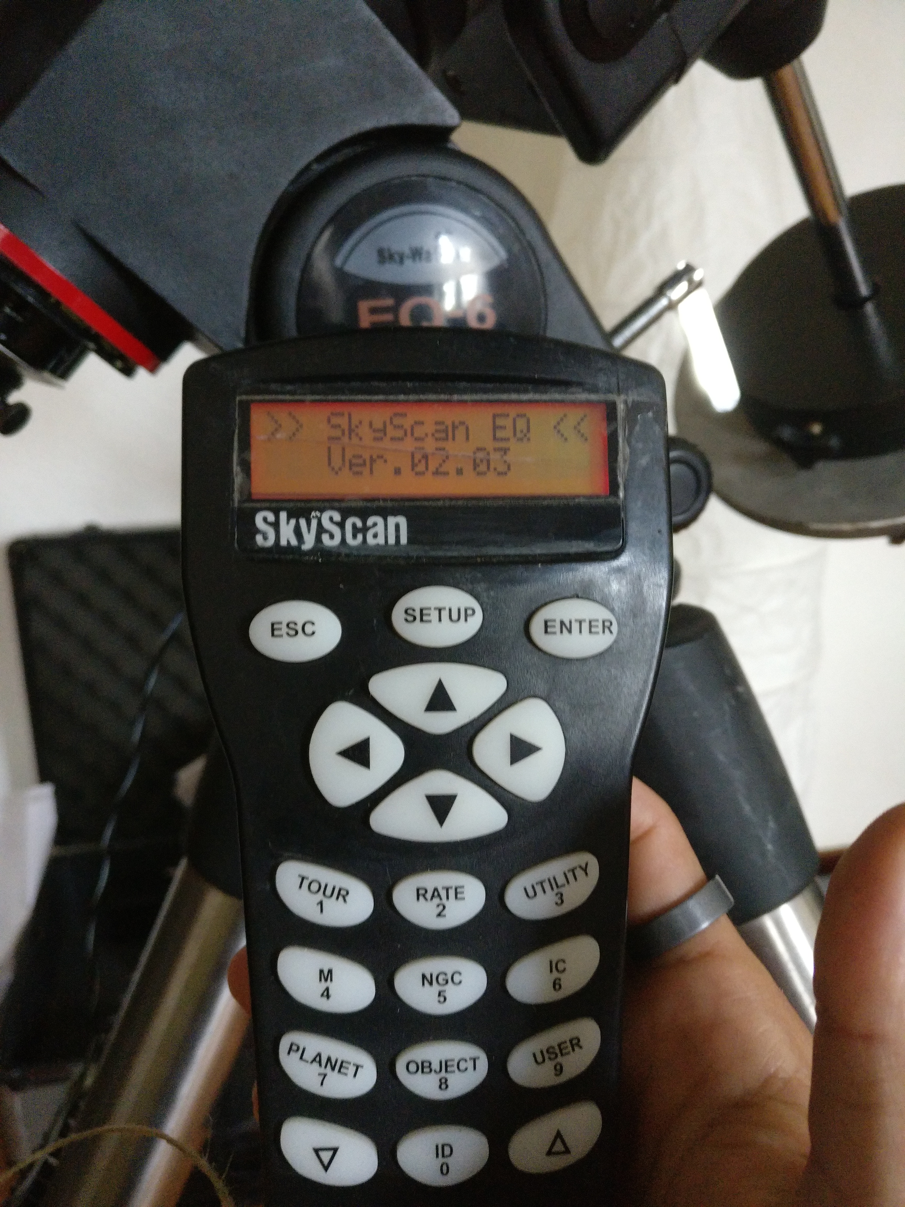

Tu peux nous faire une photo de ta raquette de commande ?

Donc tu as les moteurs récents, plus gros avec simplement 2 engrenages. Pas les vieilleries avec les motoréducteurs daubeux !
Excellente nouvelle !

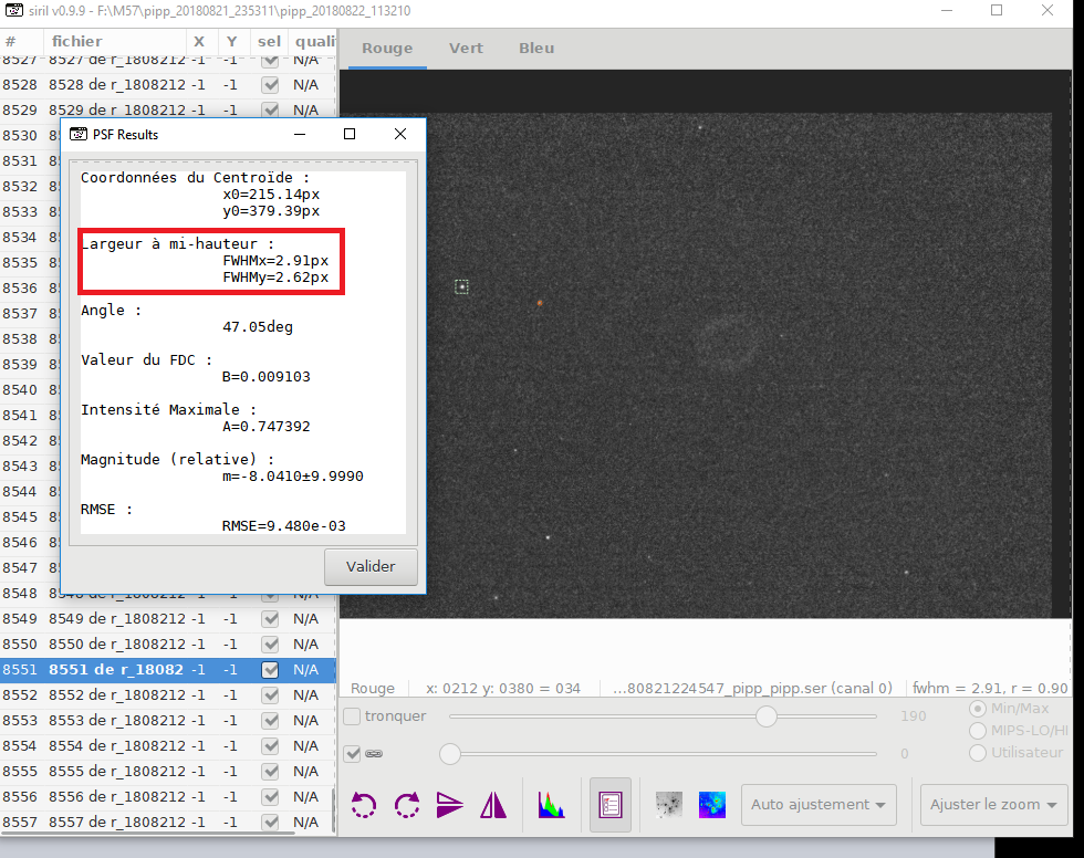

J'ai remis la main sur une M57 fait en octobre 2017, sensiblement les même poses
J'ai le même écart fwhm x et y déjà, mais elle est bien plus basse (inférieur à 4 sur 2/3 de la capture) ! Même instrument, même caméra (map sans masque sans rien à l'arrache)
