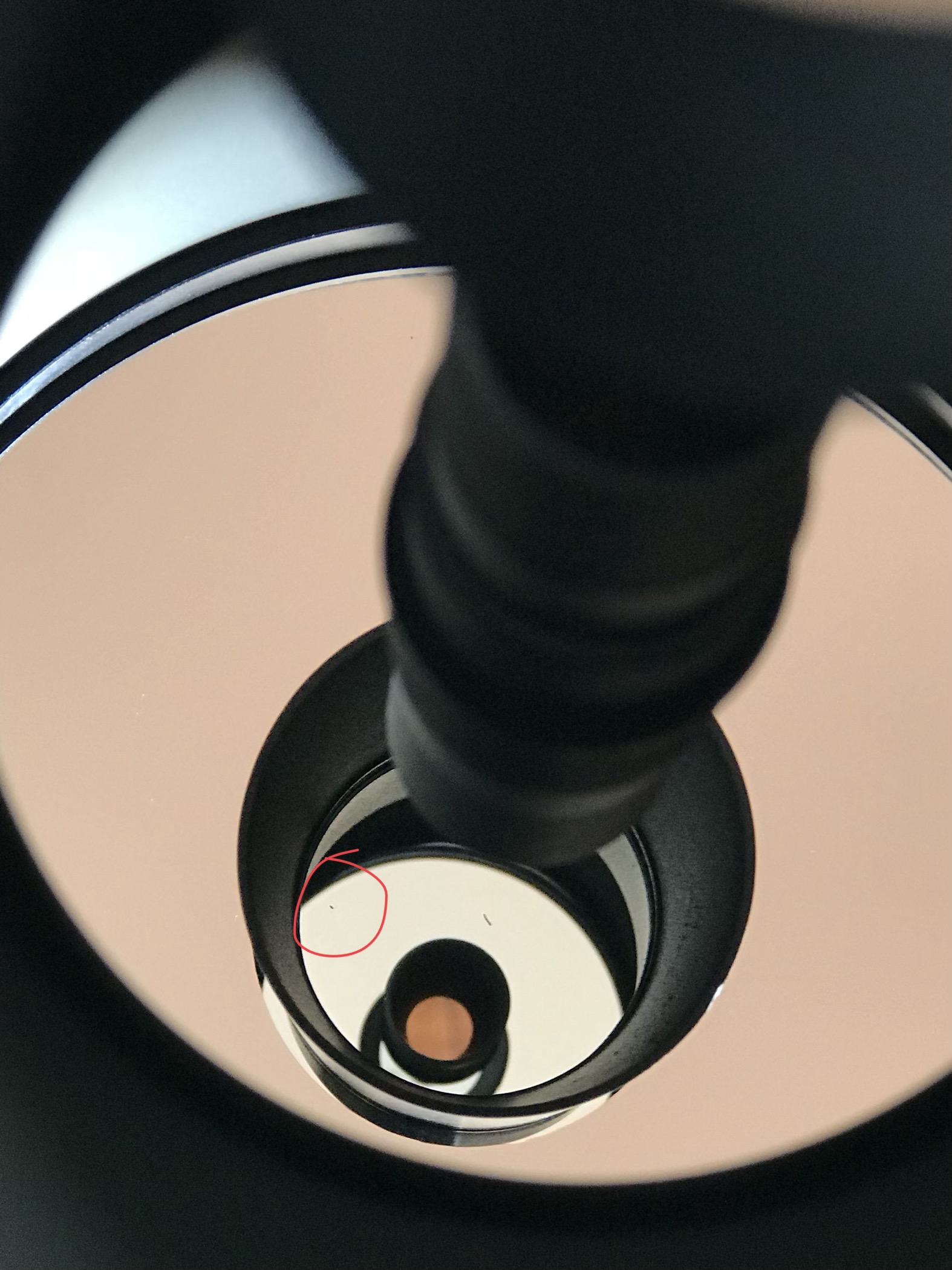

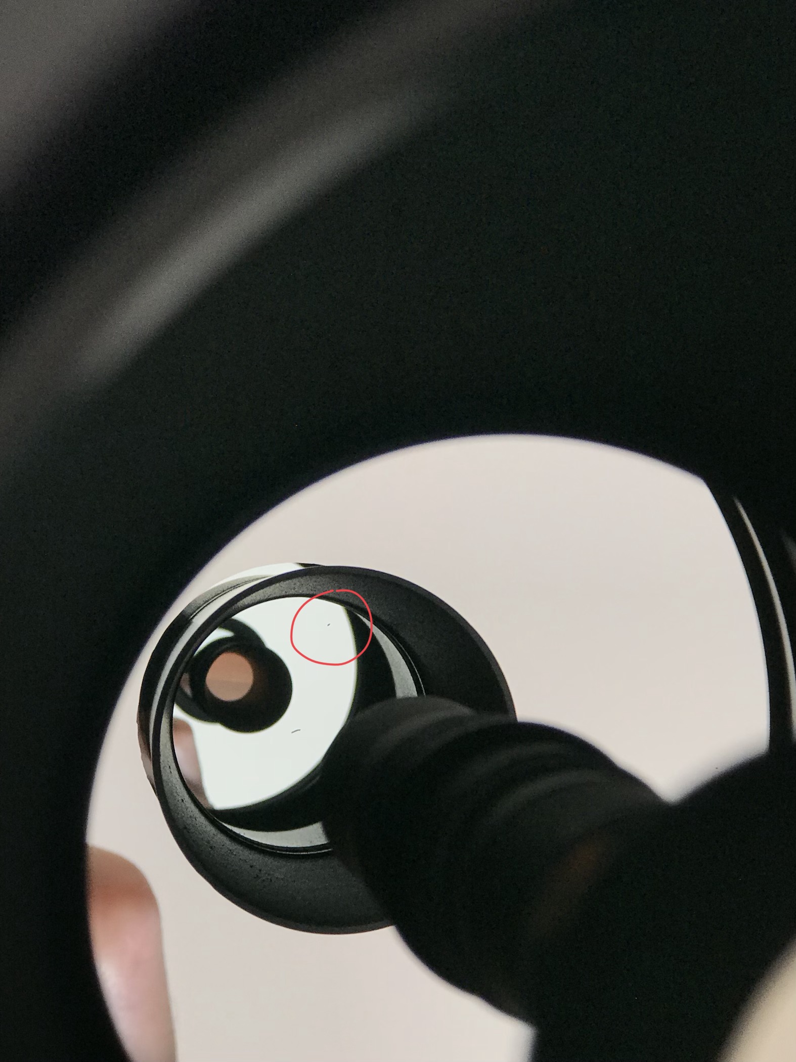

j’ai un petit détail qui me tracasse depuis hier, je viens d’acquérir un Skywatcher Maksutov 127 sur monture AZGTI ce mardi, j’ai déjà pu faire quelques observations classiques cette nuit.
j’ai regardé par le ménisque hier en plein jour et dans le reflet du secondaire j’appercois une petite ligne gravée indiquant il me semble le centre du secondaire, mais il apparaît aussi un autre point en périphérie
Je ne sais pas si c’est un défaut ou bien un repère, est-ce que les autres possesseurs du même tube que moi pourraient me renseigner ?
A regarder de pret il il me semble que ce point est aussi « contrasté «  que le repère central du coup je pencherais sur un repère, mais à quoi sert il et l’avez vous aussi sur vos maks ?
en vous remerciant,
ps : photos en pièce jointe avec le point suspect entouré de rouge :rolleyes:
Et à ma connaissance, il n'y a pas de repère indiquant le centre du secondaire comme sur un newton. C'est sûrement des saletés, mais ce serait bien de s'en assurer, car c'est un télescope neuf, si c'est l'aluminure qui est endommagée, ça vaut un retour au magasin.
Merci pour vos retours, du coup même pour la ligne centrale ce serait une saleté ? Car quand je regarde attentivement ça m’a l’air gravé dans  l’aluminure c’est pour cela que je pensais à des repères...
