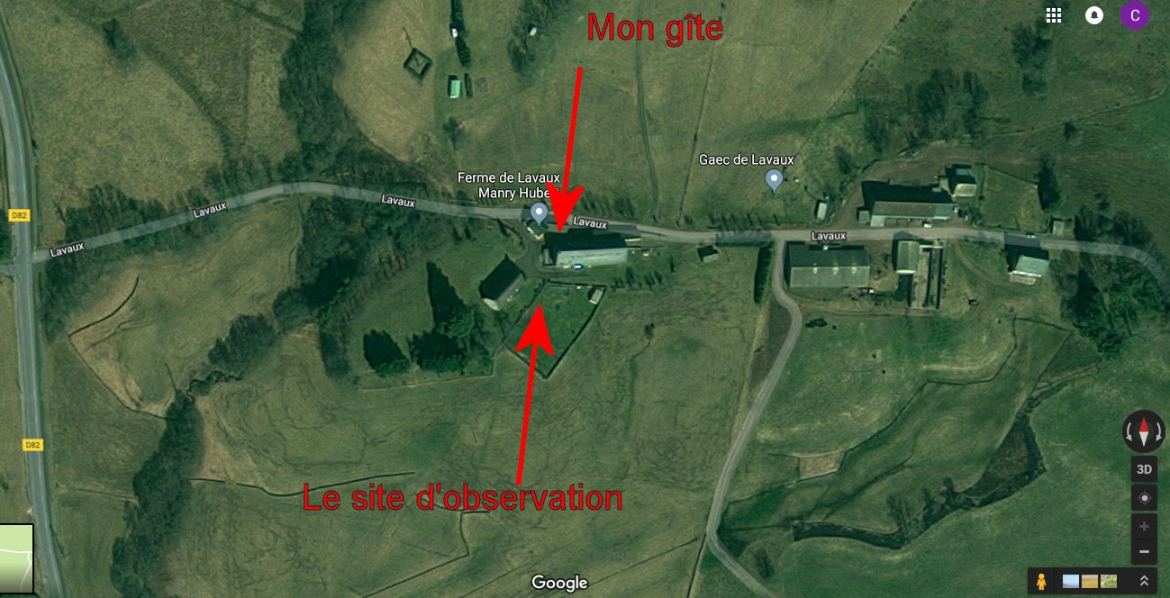

Présentation du site :
Le site du Gîte de Lavaux est tenu par la même famille depuis plusieurs décennies, le père, puis maintenant le fils, Hubert Manry. Il est extrêmement bien tenu, et regroupe 4 gîtes en sur + 1 mobile home + espace de camping. Il est très bien situé, puisque non loin de Saint Sauves, mais surtout de la Bourboule où l'on trouve tous les commerces.
http://www.domainedelavaux.com/Les-gites-fr,1,5397.html
Il est bien préservé de la PL, malgré quelques éclairages directs (1 sur le site, 2 sur la ferme d'à côté et ceux de Saint Sauve). Il est toutefois facile de trouver des endroits où l'on est pas gênés.
En effet, un coin de jardin est légèrement en contrebas, et les murs protègent assez bien du vent et des lumières du site.
Surtout, Saint Sauves éteint ses éclairages à minuit en semaine (1h le we?), ainsi que la Bourboule.
Il reste donc la PL de Clermont Ferrand, mais c'est au Nord-Est. Elle n'est pas trop intense, donc on peut très facilement s'en sortir.
Il est possible de shooter de l'Est au Sud-Ouest avec un dégagement parfait.
Le ciel offre une transparence exceptionnelle, on peut atteindre la mag 5.5 à l'oeil nu (vérifié sur des étoiles unitaires de Pégase), autant dire que j'en ai rarement vu autant.
En revanche, le seeing est très moyen. En planétaire, soyons honnêtes, c'est plus mauvais que chez moi (et pourtant, les planètes sont 5° plus hautes, grâce à la latitude). Faut dire qu'avec le 400, je commence à devenir exigeant!
A priori, ce serait lié au reliefs environnants.

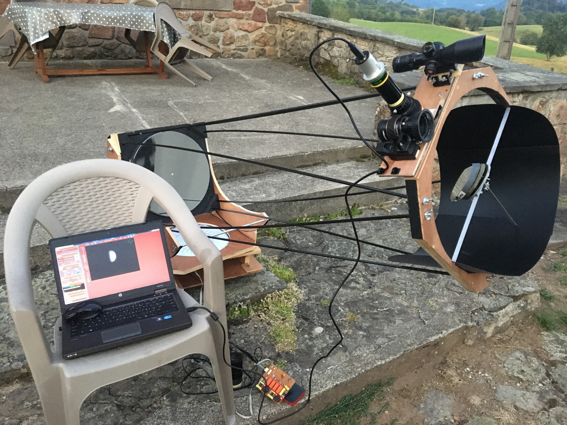

Je suis donc parti, vous l'avez compris, avec 2 télescopes : le slimStrock T400 pour le visuel et le planétaire, et le photoStrock T200 pour la photo du ciel profond.

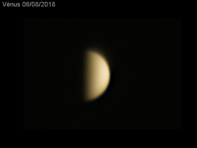

Le premier soir, je me suis contenté de photographier Vénus dans le cadre du suivi de l'évolution de sa phase sur 6 mois. Le vent assez fort et la fatigue du voyage ont eu raison de ma motivation.
CROA de la soirée du Lundi 6 août :
C'est le début des festivités, aussi, puisque j'avais quelques personnes intéressées par l'observation, je me suis contenté de faire des photos sans autoguidage. Je voulais également faire un peu d'acquisition planétaire avec le 400 ce qui mobilisait mon PC.
De 22h00 à 23h30, observations et photographies de Vénus, Jupiter et Saturne avec mes invités du soir depuis ma terrasse (connerie à ne pas faire… ne pas se mettre en place dès le départ), puis déplacement des télescopes sur le site définitif d’observation (jardin encadré à quelques mètres.
On déplace ensuite les télescopes ici:
A partir de 23h30 et jusqu’à 3h30, photographies sans autoguidage (le PC ayant peu de batteries, je n’ai pas eu le courage de tenter la chose).
En parallèle de cela, observations diverses avec le T400...

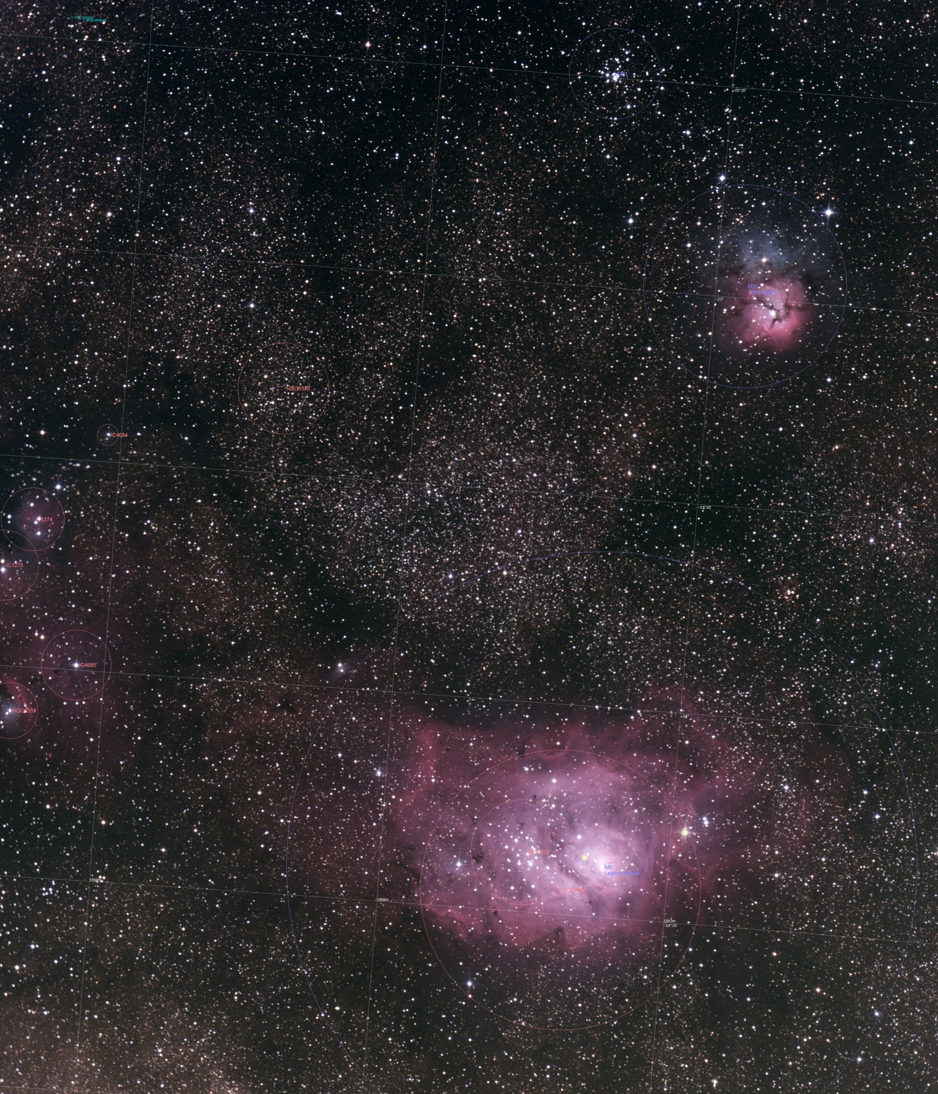

On commence donc par une mosaïque de 2 photos sur M8, M20 et M21... (+ 72o, 19d, 59f)
Je ne sais plus ce que j'ai finalement utilisé pour cette photo, mais j'ai pris:
M8 : 25x15s (+ 72o, 39d, 59f). et 69x10s (+ 72o, 19d, 59f).
M20 et M21 : 138x10s (+ 72o, 19d, 59f).
Mais je n'ai au final retenu que:
M8 :  69x10s (+ 72o, 19d, 59f), soit 17mn25s.
M20 et M21 : 59x10s (+ 72o, 19d, 59f) soit 14mn45s. (erreur de frappe, j'aurais dû en choisir 69...)
Assemblage sous Paint Shop Pro 9 après traitement individuel sous PixInsight :
"script - image analysis - image solver" (avec l'option "distortion correction" active) , puis "script - utilities - alignByCoordinates". Cela nous donne une image corrigées des déformations liées aux optiques (ici un Newton 200/800 + correcteur de coma RCC Baader).
Le plate solving par PixInsight:

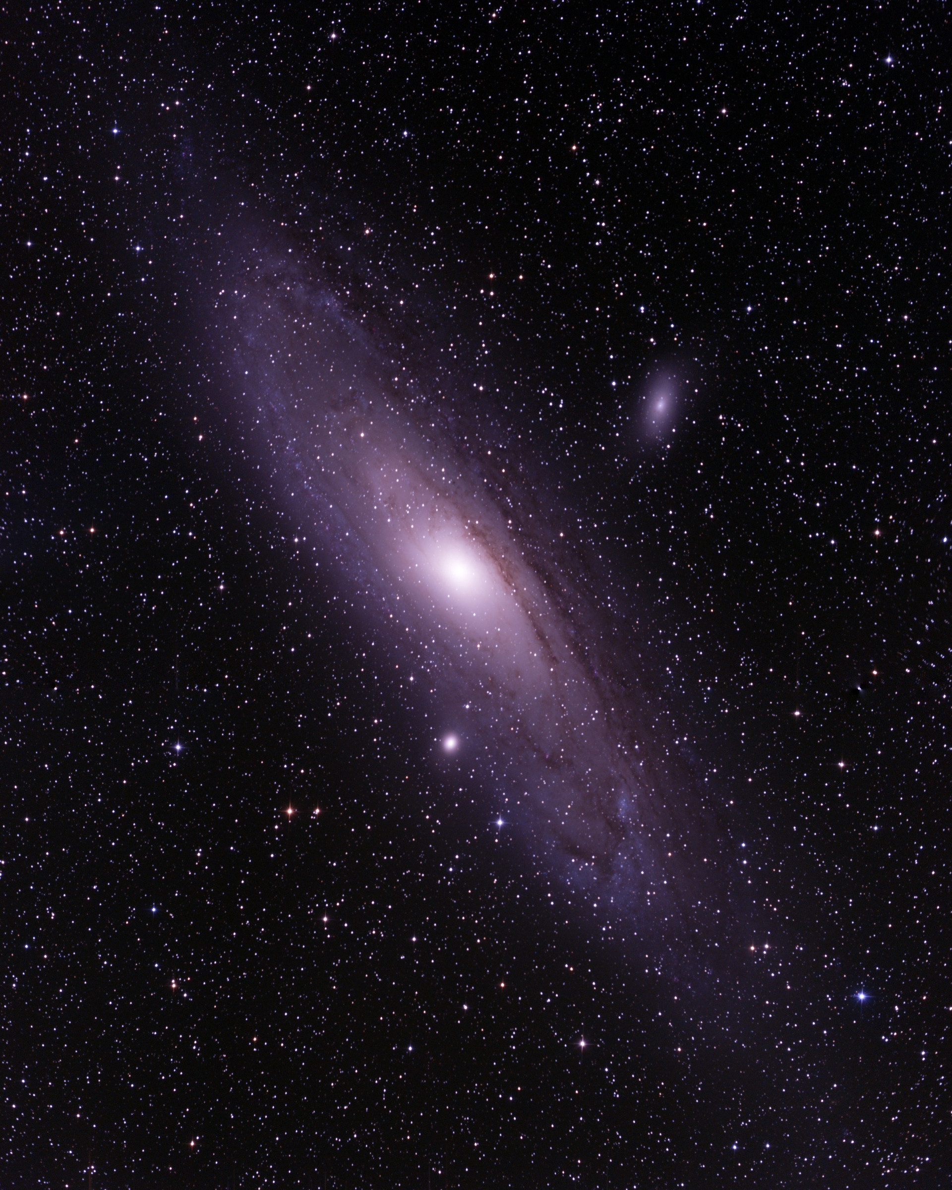

Ensuite, la galaxie M31, encore en mosaïque de 2 dalles, on commence enfin à la détourer!
Partie Sud : 94x15s soit 23mn30s (+ 72o, 19d, 59f).
Partie Nord : 94x14s soit 23mn30s (+ 72o, 19d, 59f).
Assemblage sous PixInsight après traitement individuel :
Ensuite, "script - utilities - MosaicByCoordinates". Enfin, Gradient Merge Mosaic.
le plate solving:

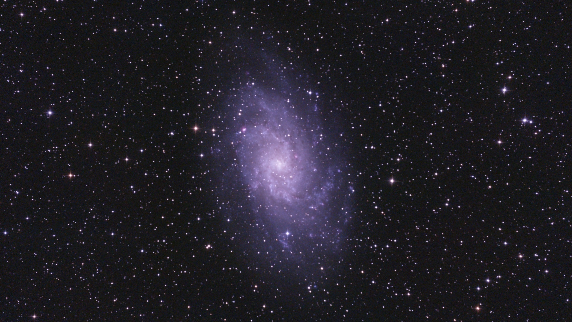

Enfin, M33, la galaxie du Triangle, qui est à mes yeux une des plus belles de toutes...
63x15s soit 15mn45s (+ 72o, 19d, 59f).
le plate solving:

Avec quoi tu as fait le montage de tes mosaïques, topshop ou avec gradientmergemosaic de pix ? ou autre ?
à l’instant, Dav78 a dit :
Chouette ce début d'aventure.
Ton récit fait envie, et tes photos témoignent bien du plaisir que tu as du prendre, superbes avec un traitement au rendu naturel ;)
J'attends les prochains numéros, mais je vois que le 2 est pas loin!
Bonjour Dav et merci,
Le montage a été fait après application du "script - image analysis - image solver" (avec l'option "distortion correction" active) , puis "script - utilities - alignByCoordinates".
çà a bien marché pour M31, mais pas M8-M20-M21. J'ai donc fait le merge par Paint Shop Pro 9.

Merci pour le détail
Je fais quasi la même chose : image solver, mosaisbycoordinates puis gradientmergemosaic. Par contre je n'utilise pas alignbycoordinates...
ça marche pas mal, mais je trouve qu'il y a souvent des artefacts résiduels sur certaines étoiles des zones de jonction.
J'ai plusieurs petites mosaïques en cours, et je galère pour avoir un résultat satisfaisant. Mais je ne désespère pas, au pire je repasserai sous toshop  :be:
il y a 7 minutes, Dav78 a dit :
Le alignByCoordinates corrige les déformations barillet / coussinet de l’image.
j’ai pu faire une mosaïque de 20 dalles grâce à lui!
