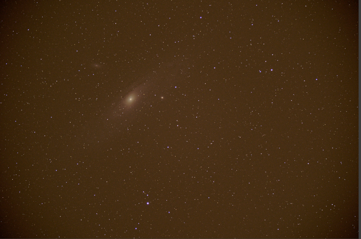

Ben je sais pas encore mais, 1er essai, sur pied photo, au hasard vers le nord est (zone la moins orange du cile du jardin, seeing pas terrible, début de nuit.
1 image unique de 20s au 50mm à 5.000 ISO et.... je crois bien que je suis tombé sur Andromède!
Passée en jpeg sous DXO PL sans autres corrections que les corrections géométriques de l'objectif (module intégré dans DXO) et réduit à donf pour pas mettre 1 plombe à charger.
Je reviendrais vous parler de ce boitier quand il m'en aura dit plus. Mais moi je l'aime bien ce 7iii

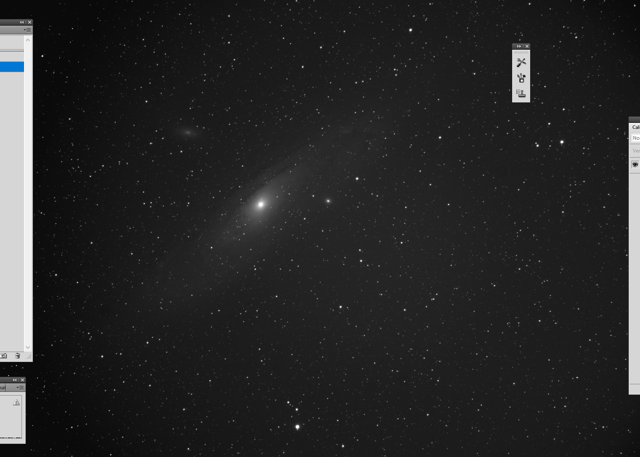

Est ce qu'avec 1h10 d'expo sur une ED80 sur andromède avec le sony je suis supposé récupérer un peu de détail et de couleur? Là j'ai des preview unitaires encourageantes et des compil DSS nullissimes...
Je te mettrais ici les brut ce soir.
Je veux bien voir tes brutes et je te dirai. Je te montrerai une de mes brutes de M31 du mois d'août pour comparer. Au A7S et à F5, 30 minutes de pose suffisent pour avoir déjà de quoi se faire bien plaisir.
Il faut voir ce que ça donne avec le A7 III. C'était des poses de 30s ?
oui des 30 secondes, ceci dit beaucoup tremblées par le doigt sur le déclencheur etc... pas vraiment une séance photo... sérieuse, je tatonnais.
Je passe les brut, je peux même te passer un we transfer avec les vrais brut, dans la soirée
EDIT: avec quoi on ouvre les Fit ? de mémoire aucun de mes logs n'ouvre ça (DXO, Toshop, Astrimage, Afinity...)

c'est 30" en 640 Iso
la même mais avec application du préréglage "HDR réaliste" de DXO

J'ai fait: conversion puis
alignement
empilement
ça affiche une fenêtre image N&B
les réglages histogramme: pas moyen de revenir en arrière si pas bon crtl z existe pas et annuler ne fait rien
donc fermeture réouverture de l'image tatonnements pour comprendre la logique de modif de l'histogramme, enregistrement
puis toshop (pour la dernière image mise en ligne)

Logique, tu n'as pas fait de dématriçage, donc image NB.
Mais oublie le mode manuel, retélécharge la bonne version de Siril, suis à la lettre le message d'avertissement à la fin de l'install, et tu auras les scripts qui vont te simplifier ÉNORMÉMENT la vie :)
