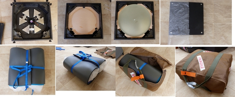

Quelques-unes des étapes pour que le miroir voyage tranquillement en soute. La boite à miroir sert aussi de caisse de transport, une fois débarrassée des éléments métalliques du barillet. Le miroir est bloqué face optique vers le fond, 3 points d’appui sur le chanfrein, pas de papier de soie. Emballage de la caisse dans 10mX1m de bulle-pack, puis dans deux tapis de sol de qualité (15mm d’épaisseur chacun). On peut lancer le colis sur le carrelage, ça rebondit :)

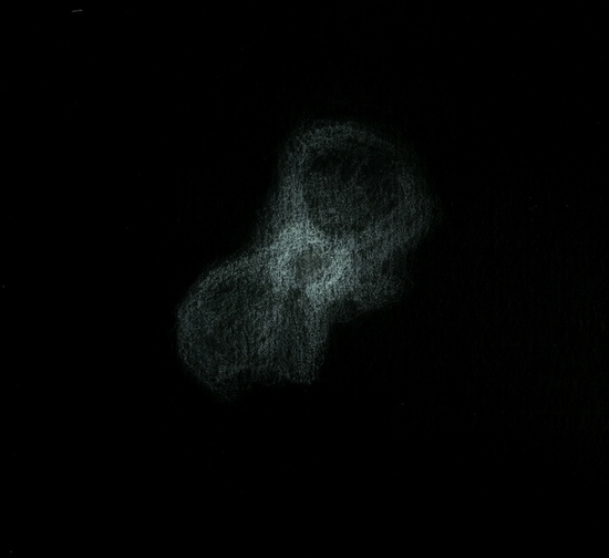

Eta carène et sa nébulosité (Homunculus).
T406 à 440X.
Avec un grossissement plus modeste (220X) on distingue déjà les deux lobes symétriques par rapport à l’étoile, formant un nœud papillon jaune. A 440X on peut détailler davantage lesdits lobes qui montrent des nuances en luminance. Pour le lobe le plus lumineux : ce qui semble être au départ une boucle étirée s’avère en fait être une bulle assez sphérique, les arcs du bord n’apparaissent qu’après avoir passé du temps à observer. Pour l’autre lobe, sa moindre luminosité donne une impression de perspective, celui-ci étant placé derrière le premier lobe. Les aigrettes (peu soignées sur mon dessin) causées par les branches de l’araignée empêchent de détailler ce qui pourrait se trouver à leur emplacement.
La nébulosité est une éjection de matière de cette étoile extrêmement massive.

Rastaman, dès le premier soir j'ai commencé à dessiner (La Carène), en me disant "on ne sait jamais". La prochaine fois, je crois que je passerai plus de temps à observer à l'oeil nu ou aux jumelles, tout simplement. Ou à me balader avec les scope dans la Voie Lactée (comme je l'ai fait autour de M7 par exemple), ou dans les Nuages de Magellan. Merci pour ton passage !

Non, cette année je suis allé à Valdrôme, quelques dessins à paraitre dans mon escarcelle, dont, tu vas rire, la galaxie de Barnard :) . Pour 2020, c'est Tivoli en Namibie. Donc, oui, peut-être le Restefond en 2019, selon dispos.
La galaxie de Barnard ??? Non !!! :be:
On attend donc que tu publies ta production.
