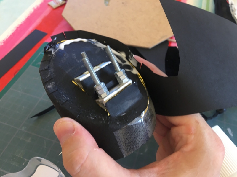

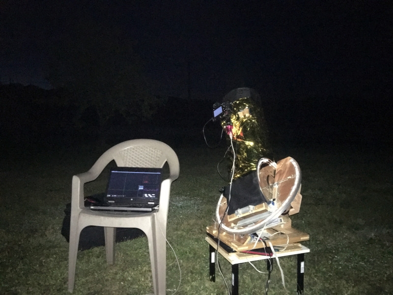

Fort de la reprise des affaires sérieuses des 2 nuits citées plus hauts, et ayant constaté que c'était définitivement mort pour la photo planétaire, je décide de mettre toutes les chances de mon côté pour une nuit intégrale en photo du ciel profond : recharge des batteries, mais surtout, préparation du photoStrock contre l'humidité:
J'ai donc ajouté 3 feuilles de couverture de survie (au dessus du support de secondaire), puis entouré le tout de papier carton type "Canson" noir:
Ensuite, l'ensemble du télescope est entouré de couverture de survie:

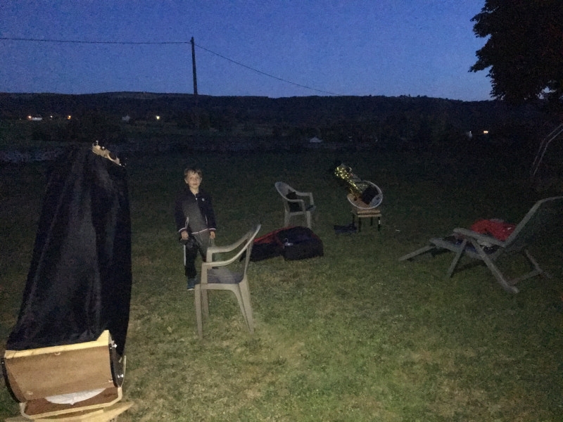

Les télescopes sont donc fin prêts:
Et le ciel est parfaitement dégagé:
Cette fois-ci, j'ai expliqué à mes invités que je me ferais une priorité de lancer l'autoguidage. çà tombe bien, le paternel est intéressé par l'idée d'apprendre comment on fait.

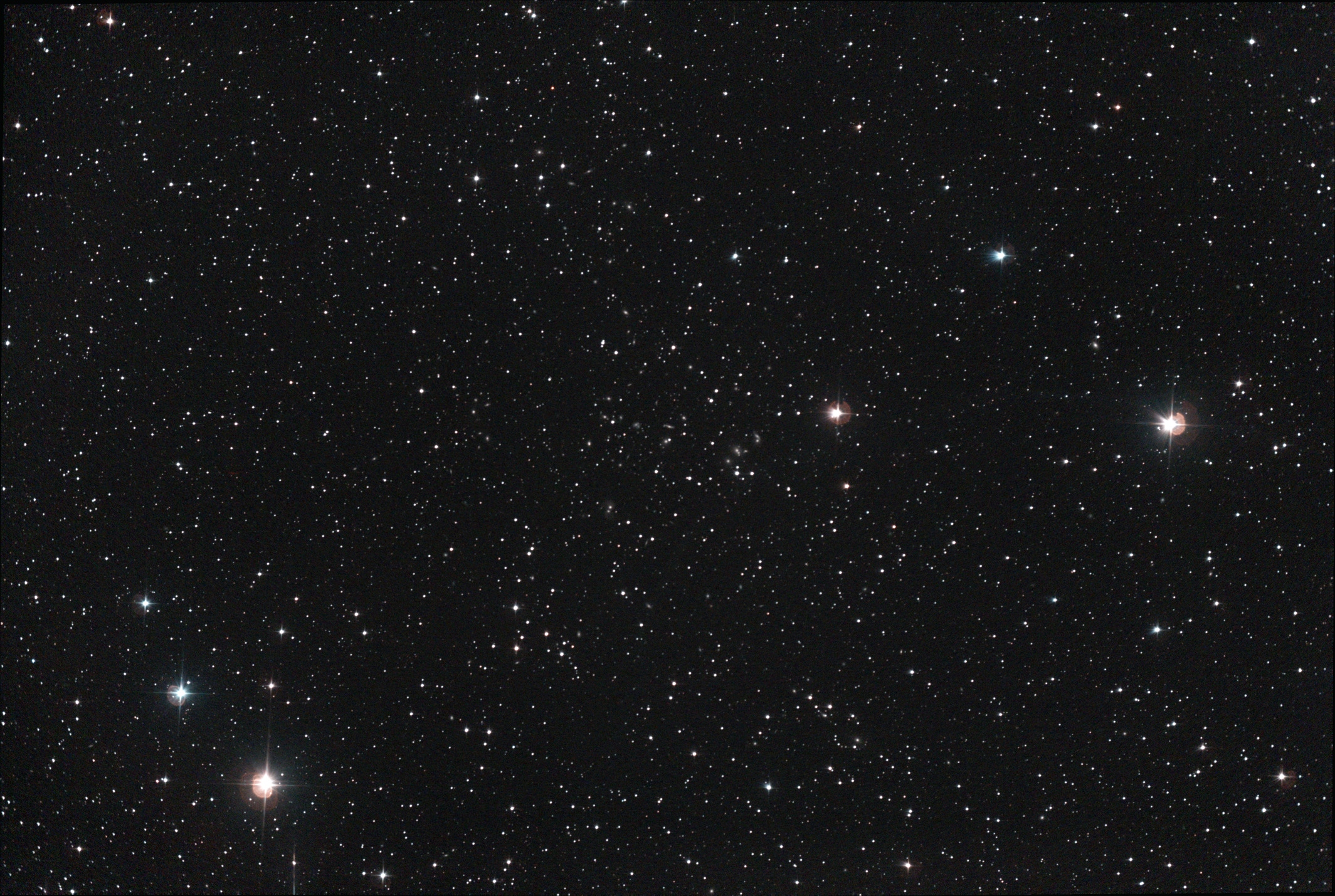

On commence donc notre soirée avec NGC6047 et l'amas de galaxies Abell 215 (et j'ai fait l'erreur de l'avoir photographié avec le filtre), mais çà passe:
71x30s, soit 35mn30 (+63o, 39d, et 49f):

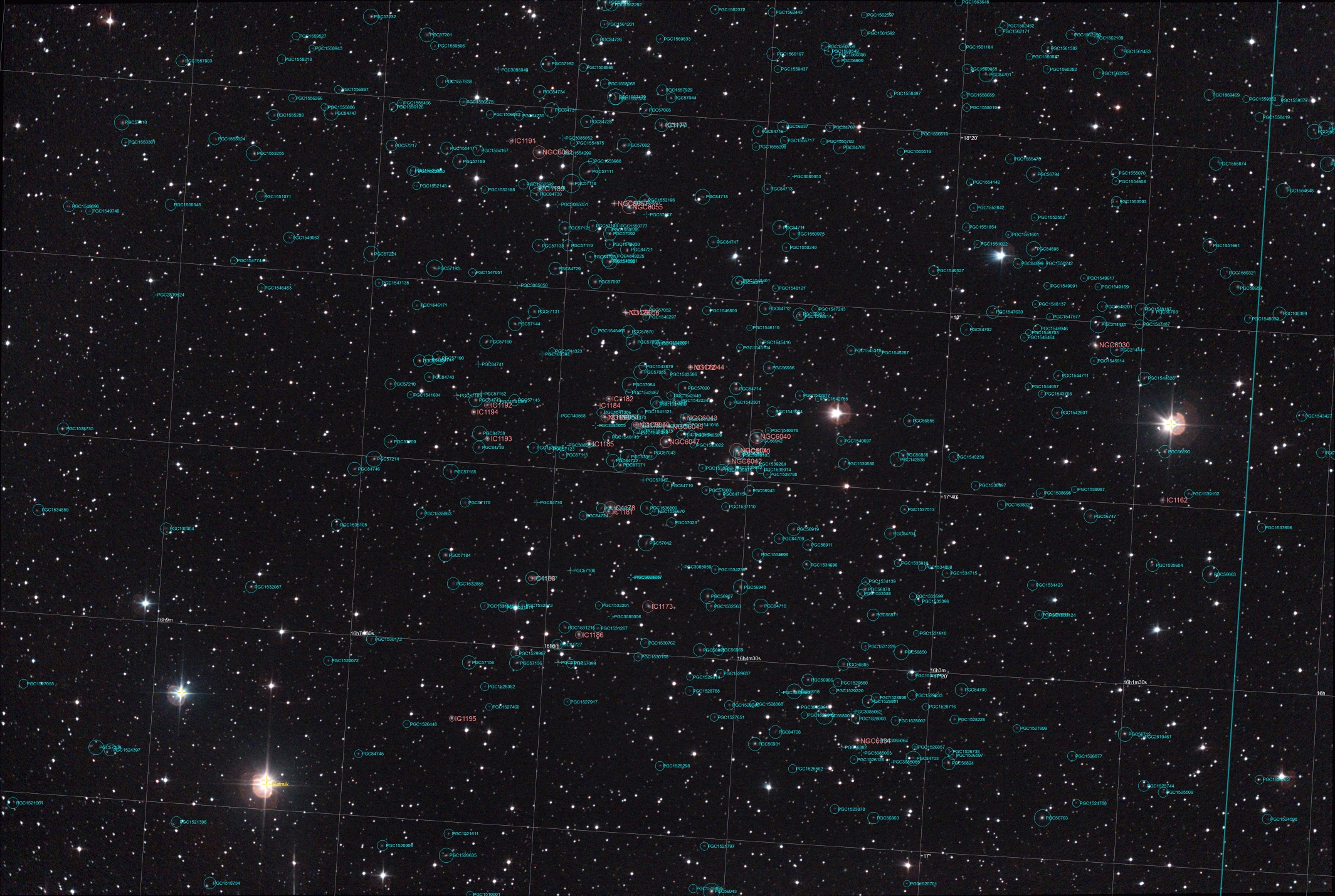

Et son plate solving par PixInsight:

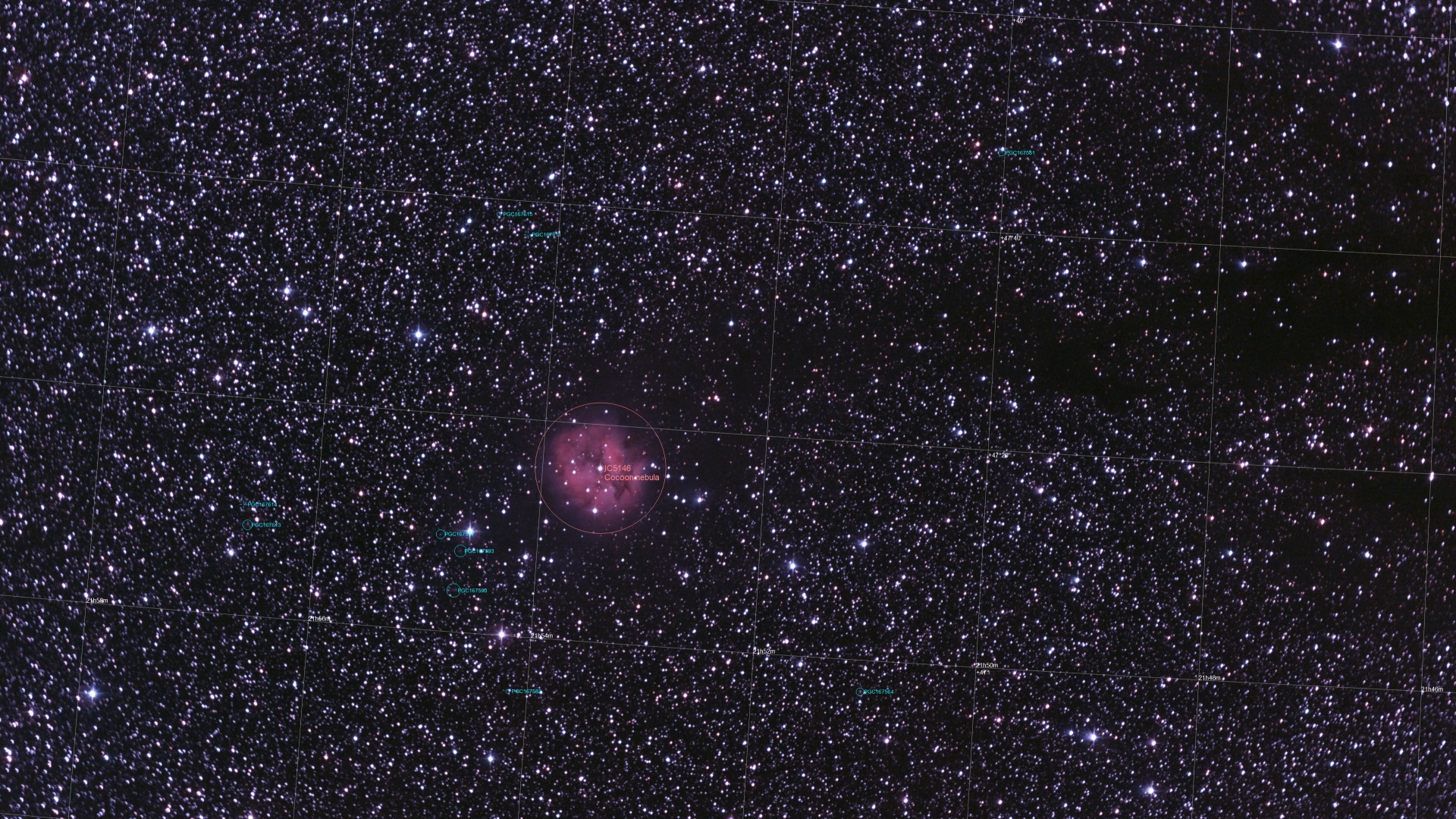

On continue avec un retour sur IC5146, la nébuleuse du Cocon:
45x30s soit 22mn30s (+63o, 39d, et 49f):
Avec le plate solving par PixInsight:

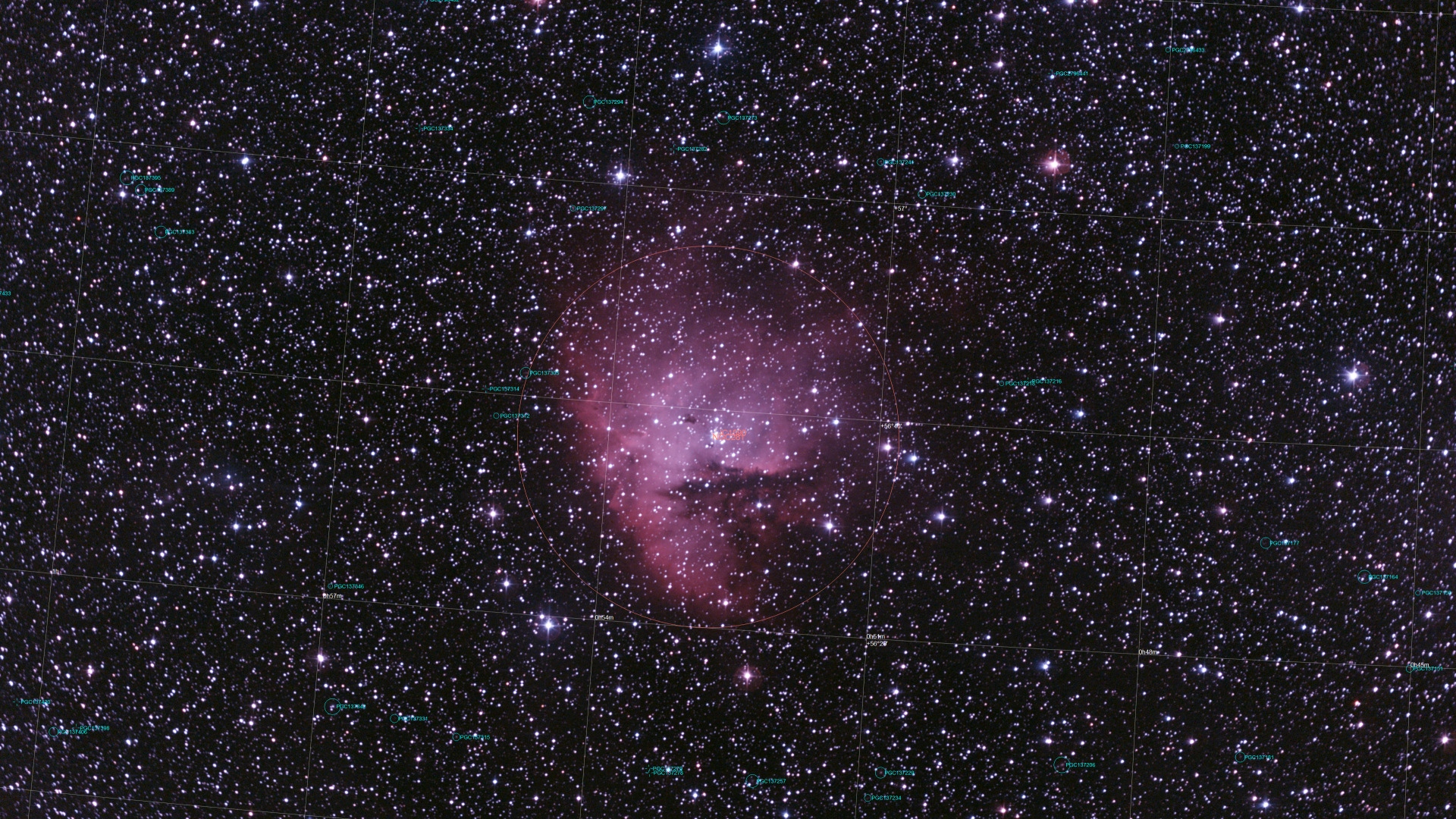

On va ensuite passer sur la Nébuleuse PacMan dans Cassioppée NGC281 :
71x30s, soit 35mn30s (+63o, 39d, et 64f):
Le plate solving par PixInsight:

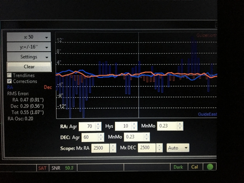

Les protections contre l'humidité ont fait parfaitement leur office, et dans les meilleurs moments, l'autoguidage était précis à 1 seconde d'arc près:
