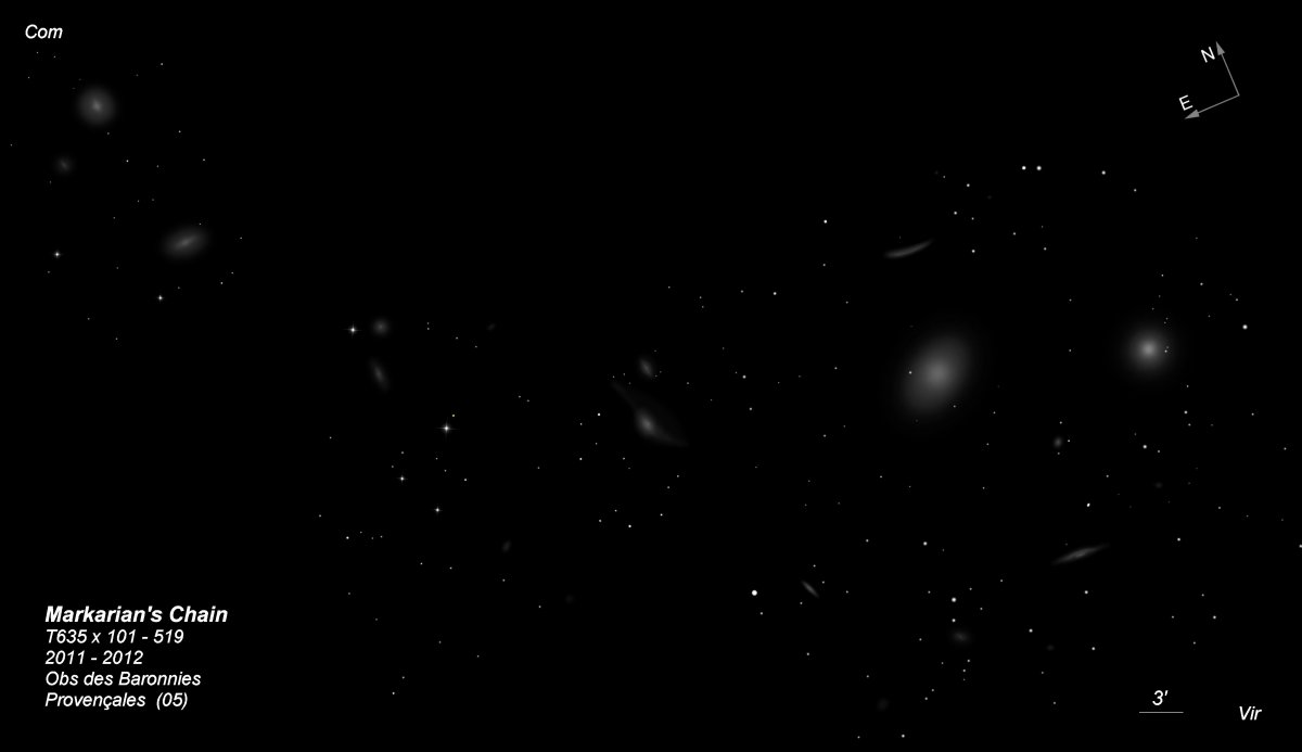

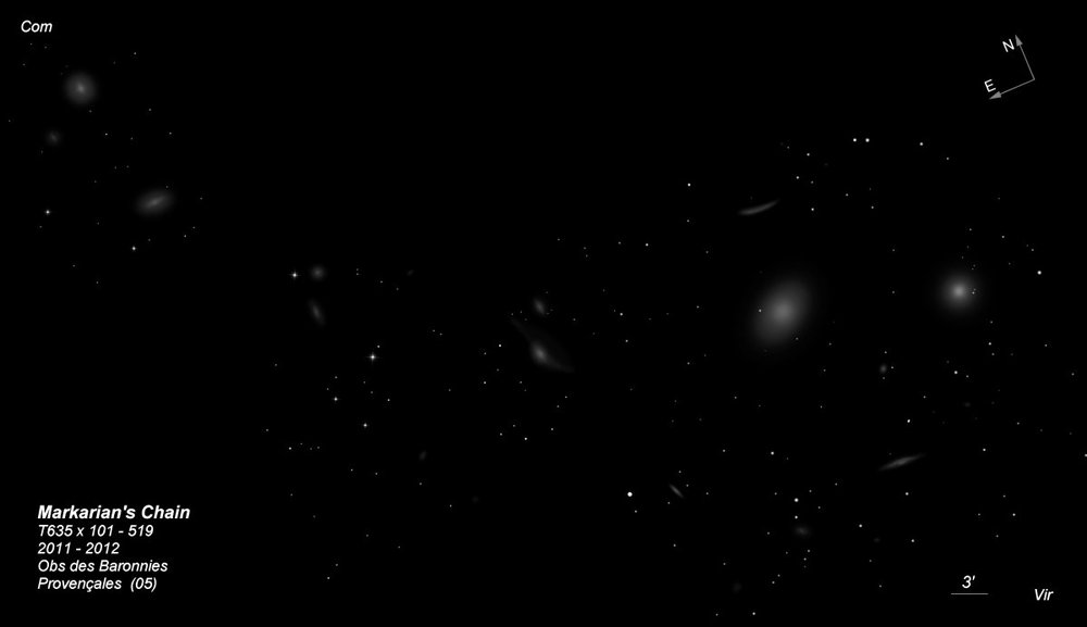

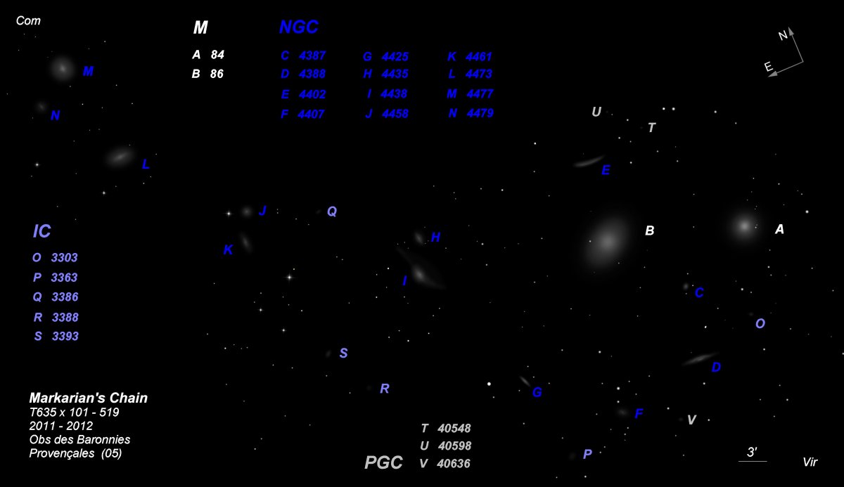

Ci dessous une mosaïque de la chaine de Markarian au T635
Compte rendu détaillé ici:  http://www.deepsky-drawings.com/markarians-chain/dsdlang/fr

Très intéressant ce que tu cites sur les critères qui permettent de différencier les groupes/amas.
J'ai également un dessin de la Chaine de Markarian qui est en suspens et qui sera peut-être complété au fil d'observations futures.
Fred.
