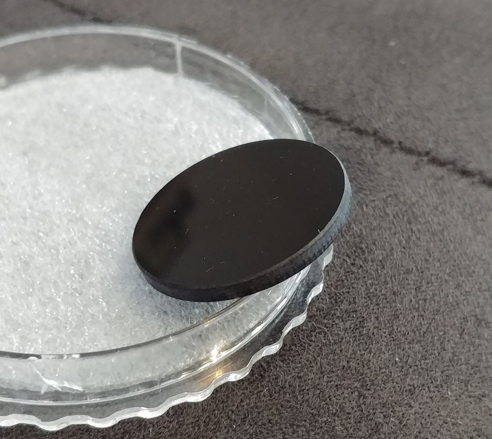

J'ai récemment fait l'acquisition d'un filtre un peu spécial.
Je voudrait être en mesure de le mettre dans une bague d'un filtre au coulant 1.25, pour la visser sur ma zwo comme les autres filtres, mais je ne sais pas si on peut trouver se genre de bague vierge dans le commerce.
J'ai par exemple essayer de le mettre dans la bague de mon W47 et ça va super.
Avez-vous une idée ?
il y a une heure, olivdeso a dit :
Baader et TS en font.
Hum. J'ai jeté un oeil mais pas trouvé. Peut être que je ne sais pas le trouver, ne sachant pas trop le nommer. Aurais tu un lien stp  ?
Les 2 premiers sont en version fine 6mm, le dernier est plus épais si besoin, 8mm.
J'ai mis les liens TS, mais bien sur Dispo chez tout nos bon revendeurs Baader Français.
https://www.teleskop-express.de/shop/product_info.php/info/p9089_TS-Optics-Low-Profile-Filter-Cell-for-1-25--filters---only-6-mm-thick.html
https://www.teleskop-express.de/shop/product_info.php/info/p6266_Baader-Low-Profile-Cell-for-1-25--filters---only-6mm.html
https://www.teleskop-express.de/shop/product_info.php/info/p7823_Baader-2459251----Filter-Cell-for-1-25--filters--8-mm-thick.html
Ceci dit, un filtre coloré ne cote pas beaucoup plus cher, voir moins. Tu peux récupérer la cellule
