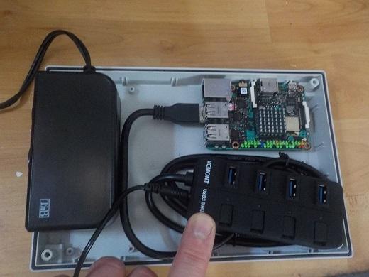

TonyBANKS75 Posté 26 août 2018 Posté 26 août 2018 Salut phil59dk A ouais, c'est sympa ce genre de montage dans un club. Le 25/08/2018 à 15:21, phil59dk a dit : Premiere question : quel boitier utiliser pour la TB ? ventilé ou pas ? Alors, bah justement, pour éviter les erreurs de cablage et me simplifier la vie quand il s'agit de brancher tout le toutim à la tombée de la nuit, j'ai abandonné le boitier de la tinkerboard. Trop petit et trop de truc à brancher dessus avec ses ports fragiles. Je suis donc en train de bricoler un boitier intégrant un max de composants que je n'ai normalement pas à débrancher une fois rentré à la maison. Boitier ventilé évidement. Tony
patdut Posté 27 août 2018 Posté 27 août 2018 @TonyBANKS75 Sur l'idée de ce qu'a réalisé @huguesmaillet qui sévit aussi sur ce site, on s'oriente aussi vers cette solution avec un collègue. On imprimera deux boitiers, un pour les convertisseurs d'alimentation et donc les alimentations des monture, caméra, focuser, résistances chauffantes et un hub. Un pour la logique de pilotage du setup qui va intégrer la Tinkerboard, un GPS et un driver pour le focuser et peut-être une commande couvercle pour flats et darks. Les deux seront ventilés et devraient faire aux alentours de 15x9x3cm. Boulot qu'on va réaliser cet hiver. 1
phil59dk Posté 27 août 2018 Auteur Posté 27 août 2018 Il y a 1 heure, patdut a dit : @TonyBANKS75 Sur l'idée de ce qu'a réalisé @huguesmaillet qui sévit aussi sur ce site, on s'oriente aussi vers cette solution avec un collègue. On imprimera deux boitiers, un pour les convertisseurs d'alimentation et donc les alimentations des monture, caméra, focuser, résistances chauffantes et un hub. Un pour la logique de pilotage du setup qui va intégrer la Tinkerboard, un GPS et un driver pour le focuser et peut-être une commande couvercle pour flats et darks. Les deux seront ventilés et devraient faire aux alentours de 15x9x3cm. Boulot qu'on va réaliser cet hiver. Ah oui vous prévoyez un sacrée truc !! en tout cas je vais suivre avec intention !! En tout cas vu le prix des boîtiers je me suis permit dans prendre un , pour protéger la carte comme c'est une premier pour nous , on va la jouer un peux la sécurité. le prochain achat en prevision c'est le hub usb.,d'ou une nouvelle question !! Est ce que le hub qui sera alimenter dans être en usb3 ou usb2 est suffisant ? Merci (y)
patdut Posté 27 août 2018 Posté 27 août 2018 Hugues a utilisé ce hub qui semble bien fonctionner pour lui. C'est un USB3, certes un peu cher. C'est bien de prendre un USB3 qui permet d'avoir un peu plus de patate sur chacun des ports. Attention, tous les hubs alimentés ne se valent pas. Il faut bien regarder tous les avis. Autre point important, privilégier les hubs dont les prises sont localisées sur 1, 2 ou 3 de ses côtés (pas de prise dessus ni à l'arrière). Je possède personnellement un hub avec 4 des faces sur 6 occupées par les prises (3 latérales et le dessus) et c'est difficilement intégrable dans un setup. 1

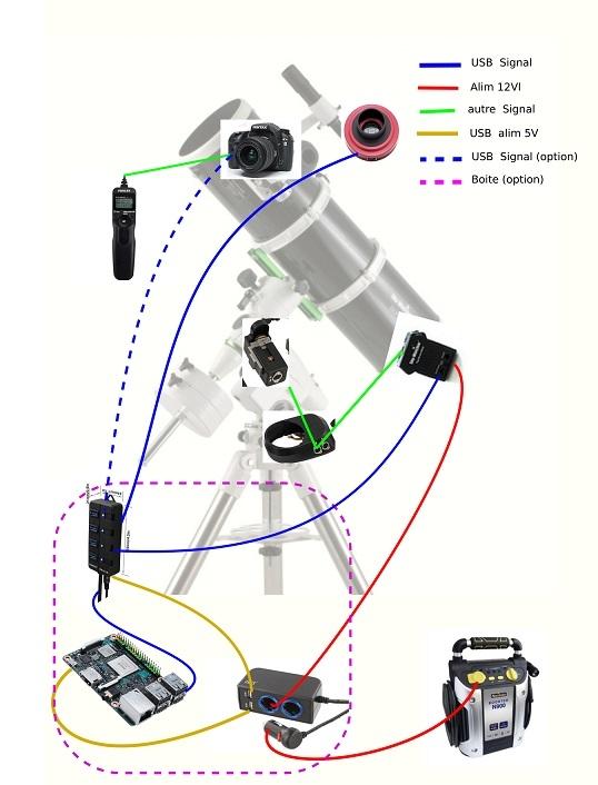

TonyBANKS75 Posté 27 août 2018 Posté 27 août 2018 (modifié) Salut à tous, Il y a 3 heures, patdut a dit : @TonyBANKS75 Sur l'idée de ce qu'a réalisé @huguesmaillet qui sévit aussi sur ce site (...) Effectivement, j'ai déjà entendu parler de l'idée de huguesmaillet. Voici le schéma de ma config. C'est avec une nEQ5 pro goto, mais le principe y est : Et une première implantation dans la boîte : Tous les connecteurs USB data seront en façade et les 12V et 5V alim seront sur le côté. Il reste 1x12V de dispo pour alimenter l'ordi portable avec un convertisseur 12V=>19V mais que je n'ai pas encore essayé. Bon, c'est de la bricole, j'en conviens mais hormis le convertisseur, tout fonctionne. Voila, A votre service Tony Modifié 27 août 2018 par TonyBANKS75 1
patdut Posté 27 août 2018 Posté 27 août 2018 @TonyBANKS75 Pourquoi tu passes par un intervalomètre pour l'appareil photo ? Ekos ne peut pas le remplacer ? 1
TonyBANKS75 Posté 27 août 2018 Posté 27 août 2018 (modifié) il y a 6 minutes, patdut a dit : @TonyBANKS75 Pourquoi tu passes par un intervalomètre pour l'appareil photo ? Ekos ne peut pas le remplacer ? Mon APN est un Pentax, et j'avoue n'avoir pas encore réussi à paramétrer correctement Indi pour bien le gérer (format de fichier, résolution, contrôle bulb, etc,...) Mais ça viendra Tony Modifié 27 août 2018 par TonyBANKS75
patdut Posté 27 août 2018 Posté 27 août 2018 Heu, je suis peut-être hors sujet là. Mais je suis intéressé par les résultats que tu obtiens avec ton Pentax. C'est un APN assez peu répandu dans le milieu astro. Hors il semble que les capteurs de ces appareils et l'électronique qui les sert soit au moins au niveau des Canon côté sensibilité et gestion du bruit.

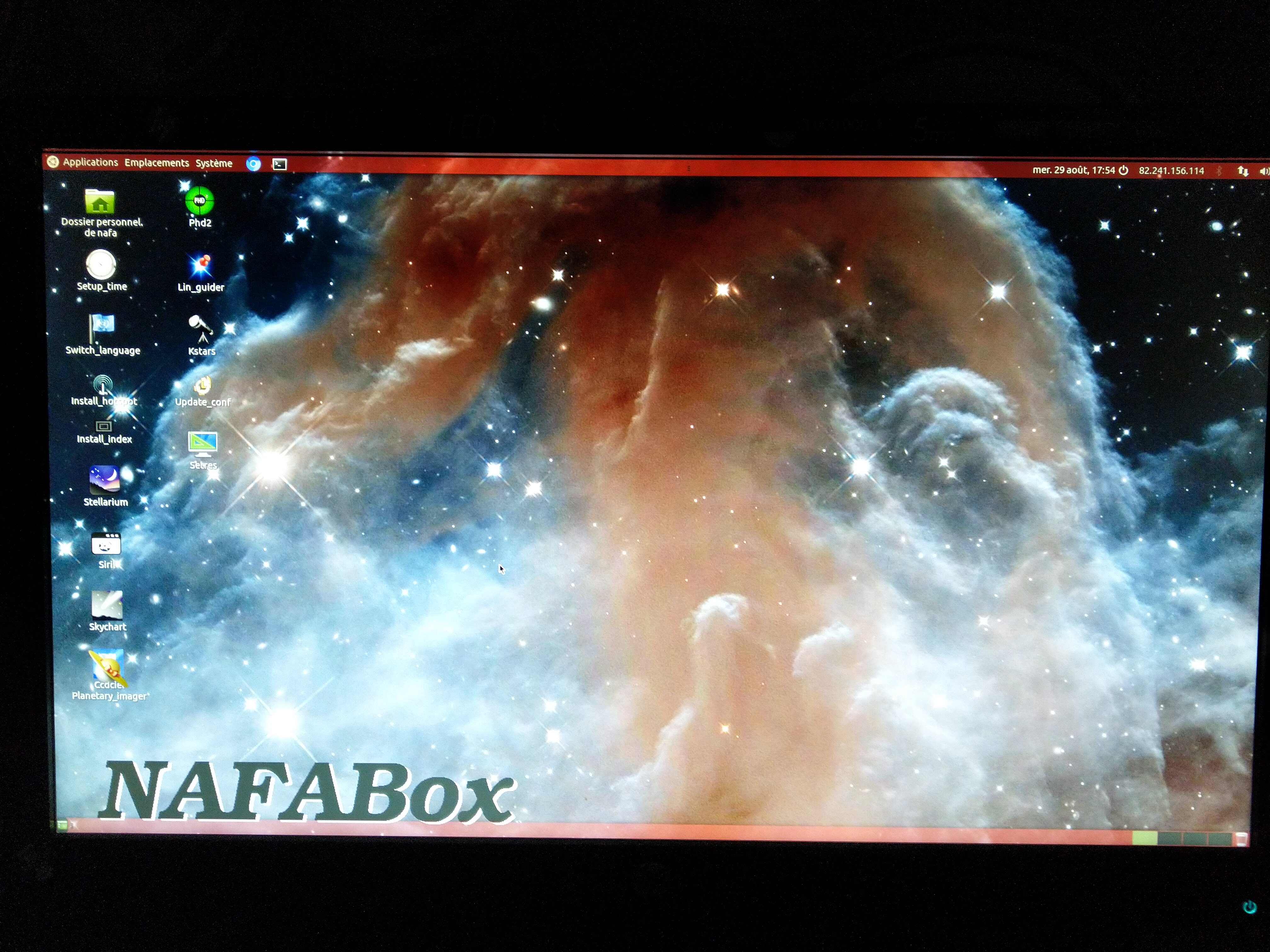

phil59dk Posté 30 août 2018 Auteur Posté 30 août 2018 j'ai installé l'image de la nafabox "save_nafabox_v2.1_stable.zip" en suivant la procedure indiquer ici : https://lroge.scenari-community.org/KstarsEkosIndi/#images, démarrage et tout va bien pour l'instant il ne reste plus cas suivre le reste de la procedure 1

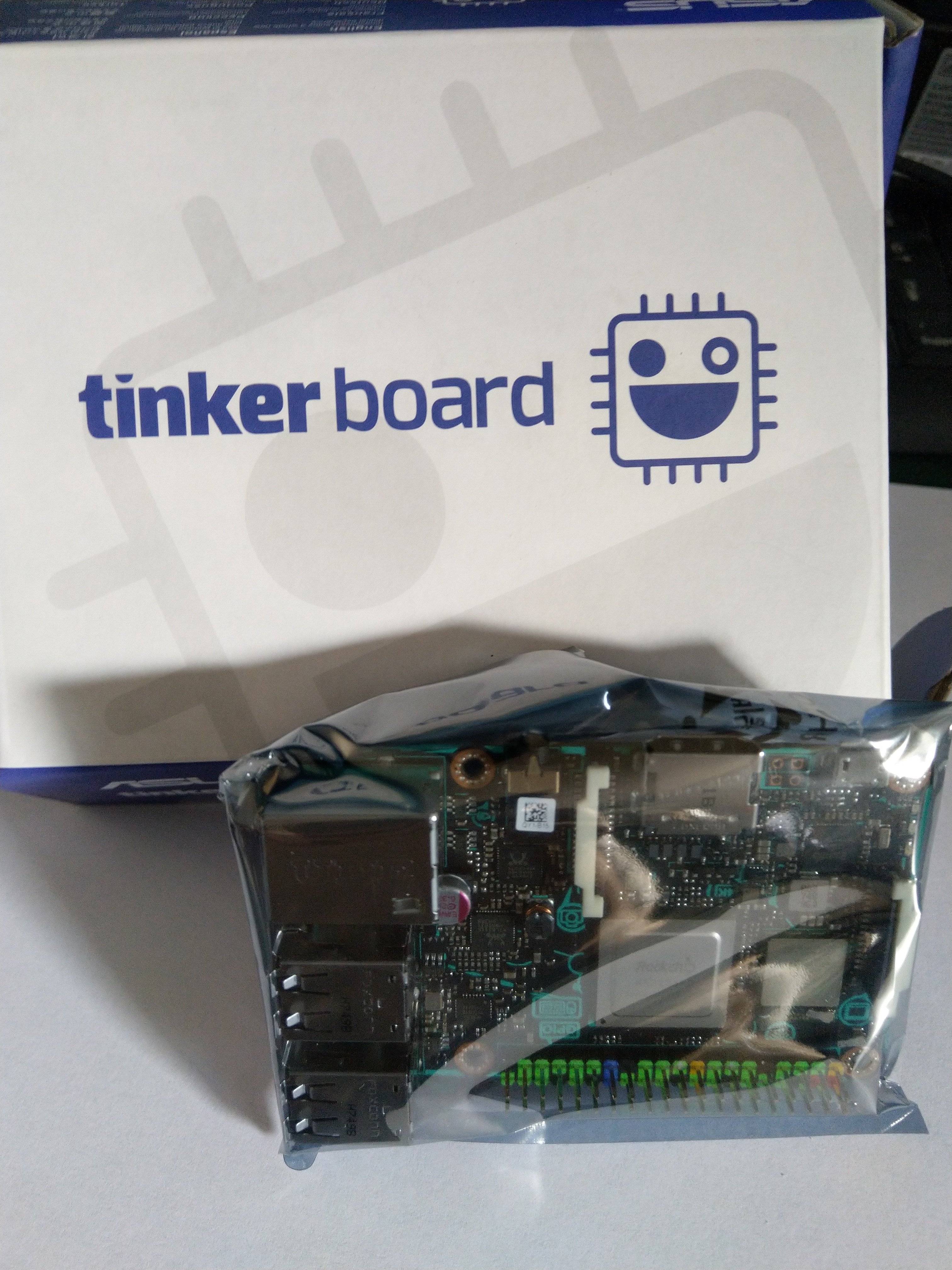

ptit_seb Posté 17 novembre 2018 Posté 17 novembre 2018 (modifié) Bonjour, Je viens de monter une NAFABOX sur une Tinkerboard, pas de soucis d'installation, le point d'accès wifi fonctionne, carte du ciel, Kstrars, Stellarium, phd2, etc... sont installés. Mon premier souci (j'ai pas encore tester le reste ) concerne mon APN Canon 1300D que Indilib ne semble pas réussir à lancer. Il indique un appareil mais demande de vérifier que l'appareil est bien allumé et branché et qu'il n'est pas utilisé. J'ai cru lire mais sans le retrouver qu'il y avait une manipulation à faire pour que l'APN ne soit pas monter automatiquement au branchement. Dans Kstars > Outils > Périphériques > Gestionnaire de périphériques, je choisi dans CCDs > Canon DSLR puis lancer le service. J'ai tester la même manipulation sur le PC d'un ami qui utilise Kstrars pour voir si mon APN Canon 1300D fonctionné et c'est le cas. Du coup je pense avoir louper quelque chose mais je ne vois pas quoi. Avez-vous une idée ? D'avance merci, Ajout : Pour être précis le message d'erreur est : No cameras detected.Check power and make sure camera is not mounted by other programs and try again. Et dans le journal du serveur indi : 2018-11-17T17:00:47: startup: /usr/bin/indiserver -v -p 7624 -f /tmp/indififo2a723f25 2018-11-17T17:00:47: listening to port 7624 on fd 3 FIFO: start indi_canon_ccd FIFO: Starting driver indi_canon_ccd 2018-11-17T17:00:47: Driver indi_canon_ccd: pid=13967 rfd=4 wfd=7 efd=8 2018-11-17T17:00:47: Client 5: new arrival from 127.0.0.1:35278 - welcome! 2018-11-17T17:00:47: Driver indi_canon_ccd: Number of cameras detected: 1. 2018-11-17T17:00:47: Driver indi_canon_ccd: Detected camera model USB PTP Class Camera on port usb:003,005 Modifié 17 novembre 2018 par ptit_seb
