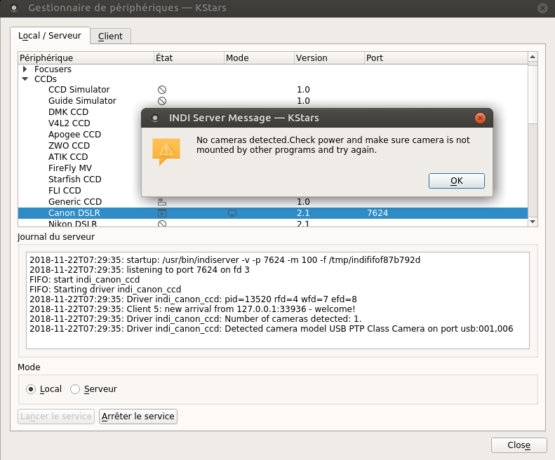

ptit_seb Posté 21 novembre 2018 Posté 21 novembre 2018 J'ai désactivé la mis en veille du CANON sans que cela ne change quelque chose orsque je vais dans Kstars > Outils > Périphériques > Gestionnaire de périphériques puis onglet Local / Serveur et enfin dans la rubrique CCDs > Canon DSLR et Lancer le service, il m'indique maintenant Kstars detected INDI driver indi_canon_ccd crashed. Please check INDI server log in the Device Manager. Voici le contenu de la fenêtre du journal du serveur 2018-11-20T20:13:53: startup: /usr/bin/indiserver -v -p 7624 -m 100 -f /tmp/indififoa757bf15 2018-11-20T20:13:53: listening to port 7624 on fd 3 FIFO: start indi_canon_ccd FIFO: Starting driver indi_canon_ccd 2018-11-20T20:13:53: Driver indi_canon_ccd: pid=5805 rfd=4 wfd=7 efd=8 2018-11-20T20:13:53: Client 5: new arrival from 127.0.0.1:48346 - welcome! 2018-11-20T20:13:53: Driver indi_canon_ccd: indi_canon_ccd: symbol lookup error: indi_canon_ccd: undefined symbol: _ZN4INDI3CCD13ISSnoopDeviceEP8_xml_ele 2018-11-20T20:13:53: Driver indi_canon_ccd: stderr EOF Child process 5805 died 2018-11-20T20:13:53: Driver indi_canon_ccd: restart #1 2018-11-20T20:13:53: Driver indi_canon_ccd: pid=5807 rfd=4 wfd=8 efd=9 2018-11-20T20:13:53: Driver indi_canon_ccd: indi_canon_ccd: symbol lookup error: indi_canon_ccd: undefined symbol: _ZN4INDI3CCD13ISSnoopDeviceEP8_xml_ele 2018-11-20T20:13:53: Driver indi_canon_ccd: stderr EOF Child process 5807 died 2018-11-20T20:13:53: Driver indi_canon_ccd: restart #2 2018-11-20T20:13:53: Driver indi_canon_ccd: pid=5808 rfd=4 wfd=8 efd=9 2018-11-20T20:13:53: Driver indi_canon_ccd: indi_canon_ccd: symbol lookup error: indi_canon_ccd: undefined symbol: _ZN4INDI3CCD13ISSnoopDeviceEP8_xml_ele Child process 5808 died 2018-11-20T20:13:53: Driver indi_canon_ccd: stderr EOF 2018-11-20T20:13:53: Driver indi_canon_ccd: restart #3 2018-11-20T20:13:53: Driver indi_canon_ccd: pid=5809 rfd=4 wfd=8 efd=9 2018-11-20T20:13:53: Driver indi_canon_ccd: indi_canon_ccd: symbol lookup error: indi_canon_ccd: undefined symbol: _ZN4INDI3CCD13ISSnoopDeviceEP8_xml_ele 2018-11-20T20:13:53: Driver indi_canon_ccd: stderr EOF Child process 5809 died 2018-11-20T20:13:53: Driver indi_canon_ccd: restart #4 2018-11-20T20:13:53: Driver indi_canon_ccd: pid=5810 rfd=4 wfd=8 efd=9 2018-11-20T20:13:53: Driver indi_canon_ccd: indi_canon_ccd: symbol lookup error: indi_canon_ccd: undefined symbol: _ZN4INDI3CCD13ISSnoopDeviceEP8_xml_ele 2018-11-20T20:13:53: Driver indi_canon_ccd: stderr EOF Child process 5810 died 2018-11-20T20:13:53: Driver indi_canon_ccd: restart #5 2018-11-20T20:13:53: Driver indi_canon_ccd: pid=5811 rfd=4 wfd=8 efd=9 2018-11-20T20:13:53: Driver indi_canon_ccd: indi_canon_ccd: symbol lookup error: indi_canon_ccd: undefined symbol: _ZN4INDI3CCD13ISSnoopDeviceEP8_xml_ele 2018-11-20T20:13:53: Driver indi_canon_ccd: stderr EOF Child process 5811 died 2018-11-20T20:13:53: Driver indi_canon_ccd: restart #6 2018-11-20T20:13:53: Driver indi_canon_ccd: pid=5812 rfd=4 wfd=8 efd=9 2018-11-20T20:13:53: Driver indi_canon_ccd: indi_canon_ccd: symbol lookup error: indi_canon_ccd: undefined symbol: _ZN4INDI3CCD13ISSnoopDeviceEP8_xml_ele 2018-11-20T20:13:53: Driver indi_canon_ccd: stderr EOF Child process 5812 died 2018-11-20T20:13:53: Driver indi_canon_ccd: restart #7 2018-11-20T20:13:53: Driver indi_canon_ccd: pid=5813 rfd=4 wfd=8 efd=9 2018-11-20T20:13:53: Driver indi_canon_ccd: indi_canon_ccd: symbol lookup error: indi_canon_ccd: undefined symbol: _ZN4INDI3CCD13ISSnoopDeviceEP8_xml_ele 2018-11-20T20:13:53: Driver indi_canon_ccd: stderr EOF Child process 5813 died 2018-11-20T20:13:53: Driver indi_canon_ccd: restart #8 2018-11-20T20:13:53: Driver indi_canon_ccd: pid=5814 rfd=4 wfd=8 efd=9 2018-11-20T20:13:53: Driver indi_canon_ccd: indi_canon_ccd: symbol lookup error: indi_canon_ccd: undefined symbol: _ZN4INDI3CCD13ISSnoopDeviceEP8_xml_ele 2018-11-20T20:13:53: Driver indi_canon_ccd: stderr EOF Child process 5814 died 2018-11-20T20:13:53: Driver indi_canon_ccd: restart #9 2018-11-20T20:13:53: Driver indi_canon_ccd: pid=5815 rfd=4 wfd=8 efd=9 2018-11-20T20:13:53: Driver indi_canon_ccd: indi_canon_ccd: symbol lookup error: indi_canon_ccd: undefined symbol: _ZN4INDI3CCD13ISSnoopDeviceEP8_xml_ele 2018-11-20T20:13:53: Driver indi_canon_ccd: stderr EOF Child process 5815 died 2018-11-20T20:13:53: Driver indi_canon_ccd: restart #10 2018-11-20T20:13:53: Driver indi_canon_ccd: pid=5816 rfd=4 wfd=8 efd=9 2018-11-20T20:13:53: Driver indi_canon_ccd: indi_canon_ccd: symbol lookup error: indi_canon_ccd: undefined symbol: _ZN4INDI3CCD13ISSnoopDeviceEP8_xml_ele 2018-11-20T20:13:53: Driver indi_canon_ccd: stderr EOF Child process 5816 died 2018-11-20T20:13:53: Driver indi_canon_ccd: Terminated after #10 restarts. Du coup j'ai mis à jour indi-fli 1.2 vers 1.3, indi-full 1.6.2 vers 1.7.5, indi-gphoto 1.6 vers 2.6 (mis à jours trouver dans Synaptic lorsque e voulais réinstaller INDI pour tester) Message d'erreur après la mis à jours identique au message initial :No cameras detected. Check power and make sure camera is not mounted by other programs and try again. Le journal du serveur (LOG) indique maintenant :2018-11-21T09:57:08: startup: /usr/bin/indiserver -v -p 7624 -m 100 -f /tmp/indififo23994a75 2018-11-21T09:57:08: listening to port 7624 on fd 3FIFO: start indi_canon_ccd FIFO: Starting driver indi_canon_ccd 2018-11-21T09:57:08: Driver indi_canon_ccd: pid=13302 rfd=4 wfd=7 efd=8 2018-11-21T09:57:08: Client 5: new arrival from 127.0.0.1:40386 - welcome! 2018-11-21T09:57:08: Driver indi_canon_ccd: Number of cameras detected: 1. 2018-11-21T09:57:08: Driver indi_canon_ccd: Detected camera model USB PTP Class Camera on port usb:001,005 Vérification dans le gestionnaire de fichier CAJA, le CANON n'est pas monté, rien dans le dossier mnt ou media, rien dans les raccourcis à gauche, rien sur le bureau (quand une clef ou un disque est monté automatiquement, il y a un icone qui apparait) un lsusb indique :Bus 001 Device 005: ID 04a9:32b4 Canon, Inc. Ce qui correspond à l'indication dans la dernière ligne du LOG Dans le dossier /lib/udev/rules.d/69-libmtp.rules : - fichier 69-libmtp.rules J'ai remplacé la ligne par défaut pour le CANON 3D ATTR{idVendor}=="04a9", ATTR{idProduct}=="3113", GOTO="libmtp_rules_end" par idproduct trouvé avec lsusb pour mon 1300D ATTR{idVendor}=="04a9", ATTR{idProduct}=="32b4", GOTO="libmtp_rules_end" - fichier 85-disable-dslr-automout.rules Je n'ai pas touché au fichier qui contient # Canon SUBSYSTEMS=="usb", ATTRS{idVendor}=="04a9", ENV{UDISKS_AUTO}="0" Avez-vous des pistes ? des conseils ? Je suis un peu à court d'idées D'avance merci,

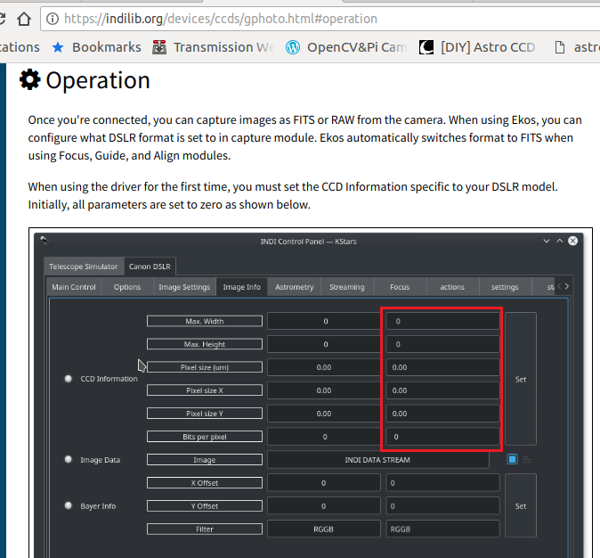

gehelem Posté 21 novembre 2018 Posté 21 novembre 2018 Salut Est ce que tu as suivi ceci : https://indilib.org/devices/ccds/gphoto.html surtout le : ""On the first time you use the driver, you must set the required CCD Information specific to your DSLR model." et c'est vrai que les Canon avec indi remontent souvent des pb sur le forum : as tu été voir ?

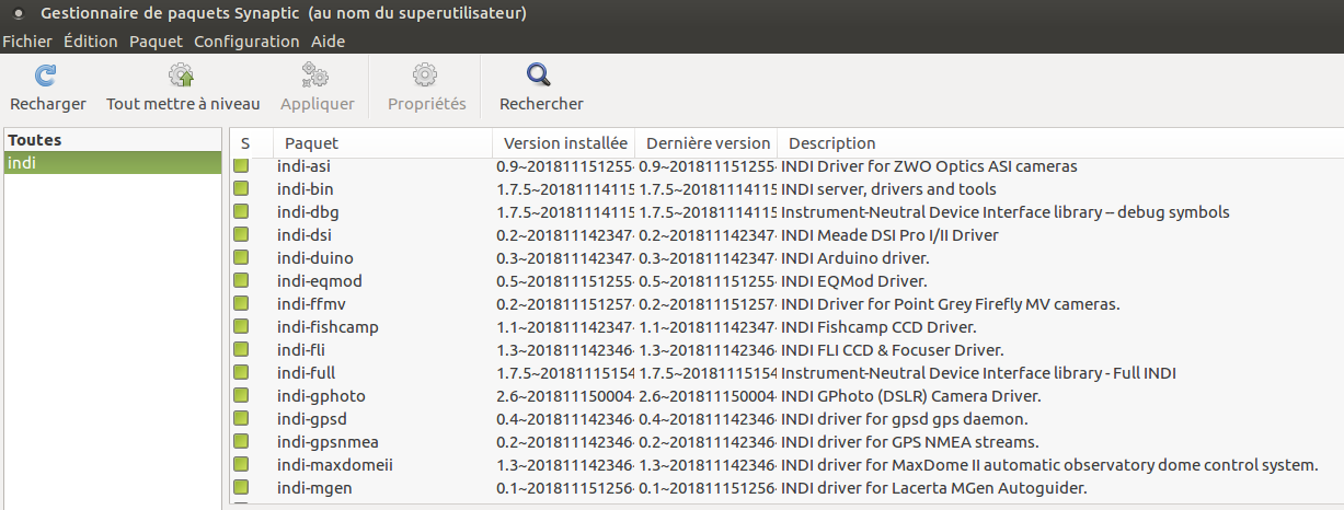

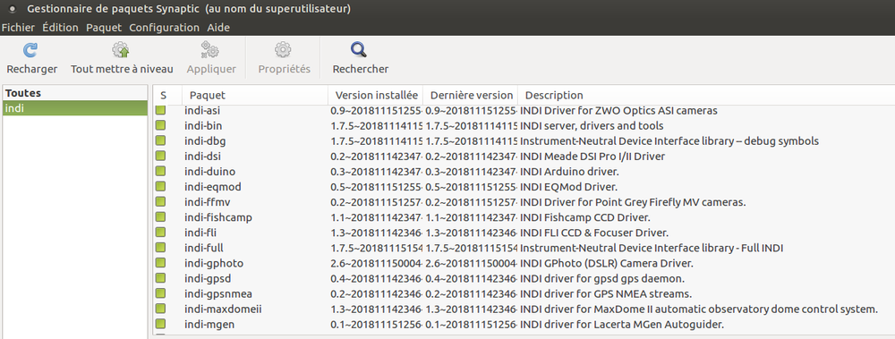

ptit_seb Posté 21 novembre 2018 Posté 21 novembre 2018 Il y a 8 heures, gehelem a dit : Salut Est ce que tu as suivi ceci : https://indilib.org/devices/ccds/gphoto.html surtout le : ""On the first time you use the driver, you must set the required CCD Information specific to your DSLR model." et c'est vrai que les Canon avec indi remontent souvent des pb sur le forum : as tu été voir ? Non je n'avais pas vue cette page mais indi-gphoto est installé en version 2.6 Citation Du coup j'ai mis à jour indi-fli 1.2 vers 1.3, indi-full 1.6.2 vers 1.7.5, indi-gphoto 1.6 vers 2.6 (mis à jours trouver dans Synaptic lorsque e voulais réinstaller INDI pour tester) Concernant la configuration du dslr comment afficher la fenêtre de configuration ? Je n'ai rien vue dans indiserver et rien trouver dans kstarts/Ekos. Bien entendu comme indiqué dans la page citée je suis en mode manuel/BULB, la batterie est chargée, la veille est désactivée, il y a de la place sur la carte SD. Comme je le disais en testant sur un kstars d'un ami cela fonctionne, cela ne semble donc pas venir d'une configuration sur l'APN mais bien dans INDI/Kstars D'autres pistes ?
gehelem Posté 21 novembre 2018 Posté 21 novembre 2018 il y a 14 minutes, ptit_seb a dit : Non je n'avais pas vue cette page mais indi-gphoto est installé en version 2.6 Citation c'est pas tant l'installation que je questionne, mais plutôt la marche à suivre qui est particulière avec les DSLR il y a 14 minutes, ptit_seb a dit : Concernant la configuration du dslr comment afficher la fenêtre de configuration ? Tu vas dans tools/devices/devices manager ça ouvrira le control panel s'il n'est pas déjà ouvert qq part sur ce control panel, tu as un onglet "Canon" ou "Gphoto" Dans cet onglet, tu as des sous onglets. là tu peux commencer à reprendre ce qui est indiqué sur le lien que j'ai donné plus haut, en particulier ceci : Tu renseignes les valeurs entourées en rouge, et tu appuies sur SET Ensuite tu vas sur l'onglet "options" et tu appuies sur "save"

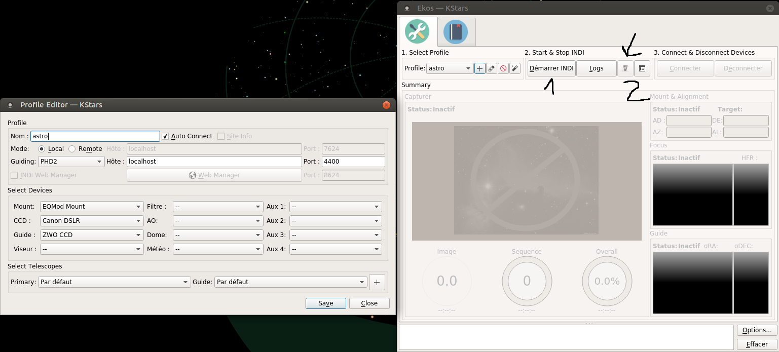

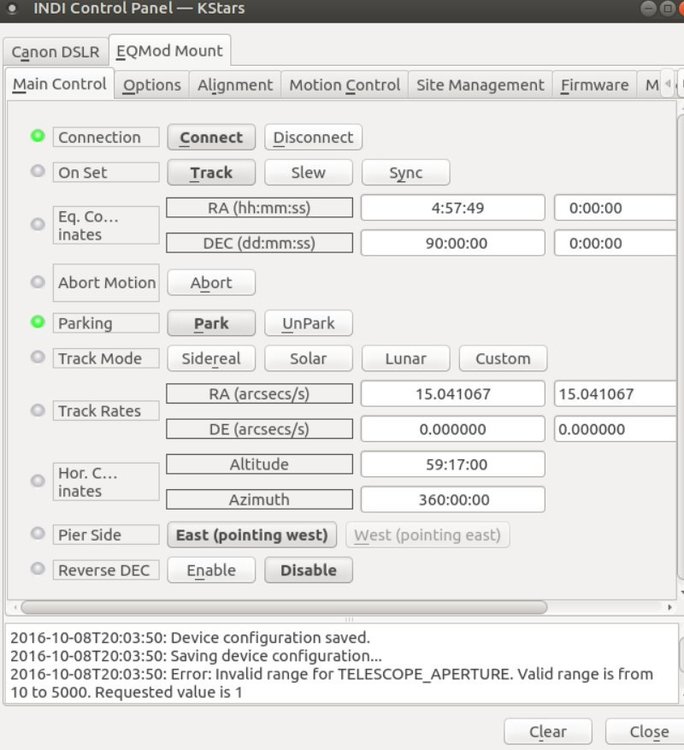

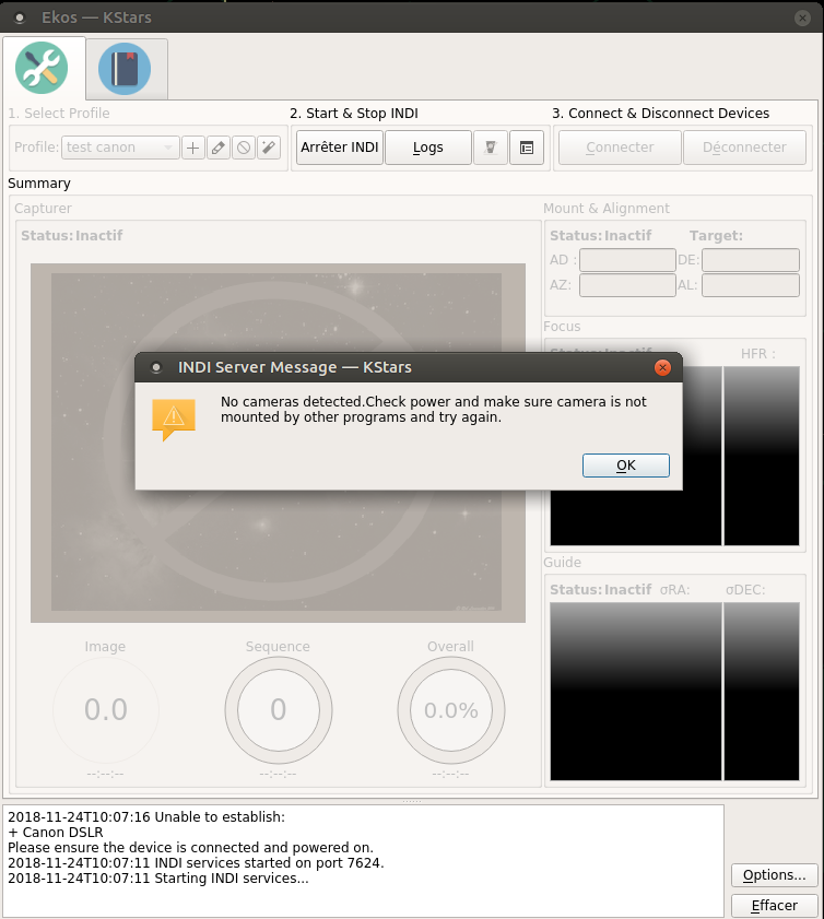

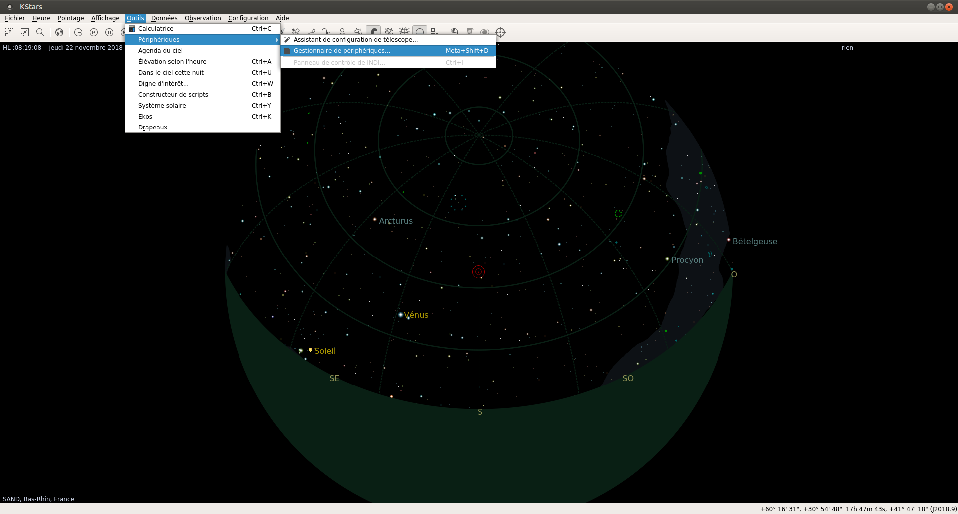

ptit_seb Posté 21 novembre 2018 Posté 21 novembre 2018 (modifié) Justement lorsque je vais dans tools/devices/devices manager (Outils > Périphériques > Gestionnaire de périphériques) je n'ai pas ces onglets. J'ai la possibilité de sélectionner canon dslr dans CCDs pour lancer le serveur mais j'obtiens l'erreur citée. Voici diverses images afin d'être plus clair Modifié 22 novembre 2018 par ptit_seb
supaii Posté 23 novembre 2018 Posté 23 novembre 2018 Démarre indi et appui sur l 'icone (avec saturne ne dessus je crois) Demarre
supaii Posté 23 novembre 2018 Posté 23 novembre 2018 Tu doit avoir ce genre de fenêtre qui s'ouvre. après tu suit le post de @gehelem.

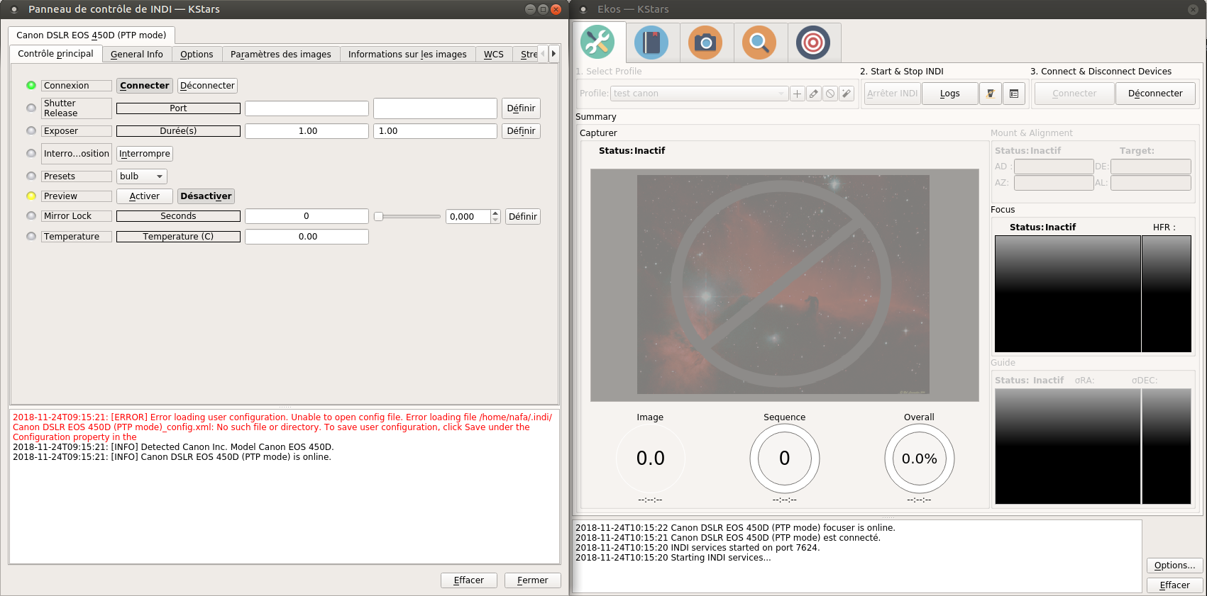

ptit_seb Posté 24 novembre 2018 Posté 24 novembre 2018 Il y a 21 heures, supaii a dit : Démarre indi et appui sur l 'icone (avec saturne ne dessus je crois) Demarre Lorsque je clic sur Démarrer INDI c'est là que j'ai justement le message d'erreur. Par contre j'ai fais un test avec mon vieux 450D et cela fonctionne... Du coup je me demande si j'ai zappé quelques chose dans la configuration du 1300D ou si le 1300D n'est pas pris en charque par Gphoto/INDI ???? Est-ce qu'il y a quelqu'un qui utilise un 1300D et Kstars/Ekos ?

ptit_seb Posté 4 décembre 2018 Posté 4 décembre 2018 Le 02/12/2018 à 14:18, gehelem a dit : je suis désolé ça m'échappe... tu es bien en bulb/manuel ? il n'y a pas une option dans les menus de l'appareil qui dise comment communiquer avec un PC ? Je me souviens d'un truc genre "direct/PTP" ou je sais plus quoi... (regarde sur ton 450 ce genre d'options) et puis l'histoire du montage : tu maîtrises cette histoire ? si l'appareil est "monté", il se comportera comme une bête carte SD ou un disque externe, il faut absolument éviter ça Je suis bien en mode manuel; j'ai vérifier dans le 450D et le 1300D les options communes sont identiques et je n'en ai pas vue une nommée ou en rapport avec PTP ou la méthode de connexion. Le fichier /lib/udev/rules.d/69-libmtp.rules permet normalement de désactiver le montage automatique, c'est ce que j'ai fais pour le 450D et cela fonctionne. Pour le 45D t le 1300D je n'ai pas de lecteur qui appairait dans le gestionnaire de fichier, rien dans /mnt ou /media donc je dirais qu'il n'est pas monté. C'est bien pour cela que je ne comprend pas pourquoi pour le 1300D il m'indique qu'il est peut être monté... Je sèche complètement
