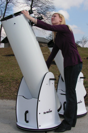

Un dobson SkyWatcher 300/1500 c'est ça :
Image associée
Poids: télescope 21 kg / base azimutale 18,5 kg
Fonctionnement : totalement manuel (recherche au "chercheur" et donc savoir ou`  chercher les objets que l'on souhaite observer, ensuite, une fois l'objet trouvé, le suivi se fait "à la main" puisqu'il n'y a aucune "aide électronique" de recherche et de suivi). C'est donc un changement important par rapport à ton 127/1500 Celestron.
Ce dobson est vendu neuf 980 €. Donc, à 750 €, cela demande qu'il soit récent et en bon état. Es tu en mesure de faire un examen complet de ce matériel avant achat ?
Il est certain qu'un 300 mm te permettra d'accéder bien plus facilement  à l'observation du ciel profond qu'avec ton maksutov 127, mais avant un éventuel achat il me semble nécessaire que tu puisse voir et utiliser un instrument de ce type (pas toujours facile à "caser" dans une voiture) pour savoir si réellement il sera bien adapté à tes éventuelles contraintes (logement en étage, déplacement du matériel en voiture, poids des 2 éléments du dobson à déplacer, etc ...).

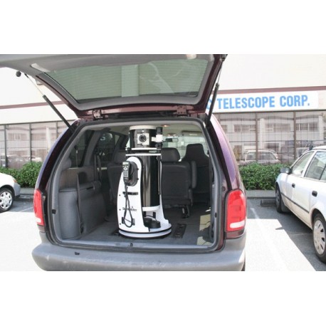

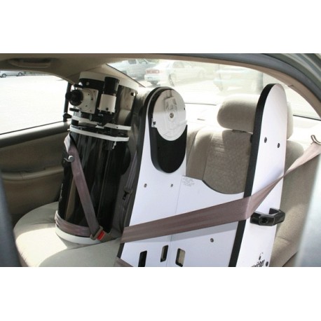

Ce 300 "flextube" est plus facile à transporter que celui à tube plein mais il est plus lourd (il  s'approche des 50 kg au total télescope + monture).
Dans un véhicule (longueur du tube : rétracté : 0,92 m / déplié : 1,40 m)
