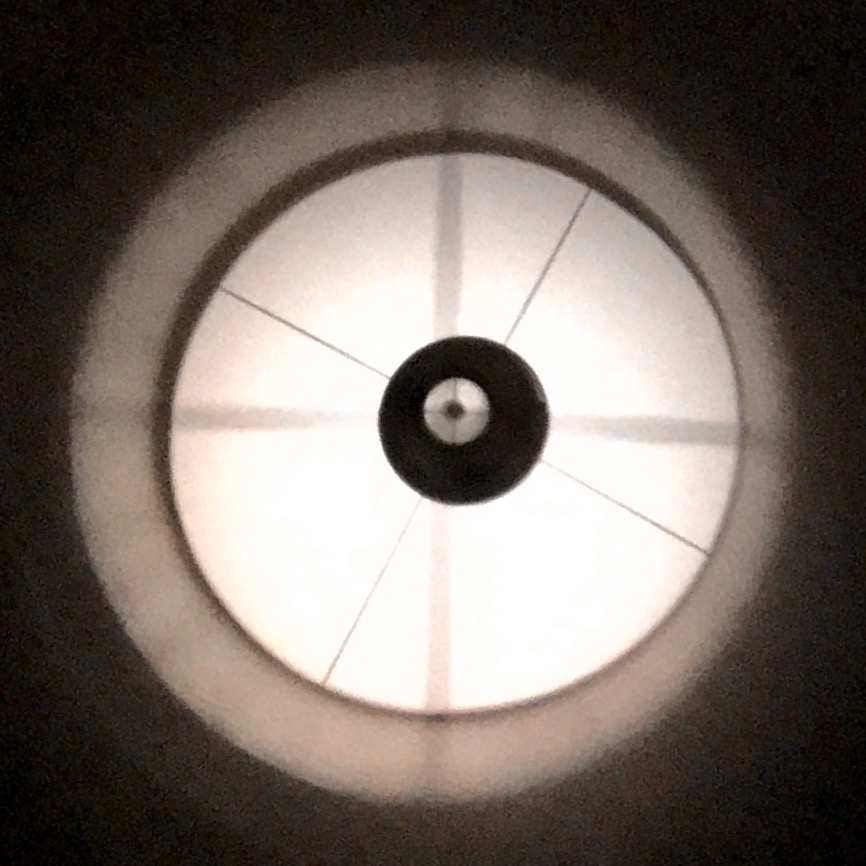

Pour ne pas multiplier les fils, je me sers de celui créé par Nightma sur la collimation au Cheshire (merci Nightma ;-)
Je crois avoir lu quelque part qu'il était normal que la réflexion du secondaire soit un peu décalée, ce que j'observe après collimation, mais j'ai comme un doute.
Voilà ce que j'obtiens, désolé pour la qualité de la photo, un crop d'une prise à main levée avec mon téléphone. J'ai bien l'oeillet du primaire, le centre de la cible du Cheshire et le réticule centrés, et en vrai je vois bien le primaire dans un secondaire rond et à peu près centré dans le PO.  J'ai bon :rolleyes: ? ou bien il y a un truc encore pas bien centré dans le bazar ? :b:

Pas d'accord : non pas pour te contrarier ;) mais à cause des PO de série peu fiables car pas top : sortir le PO disons aux 2/3 ou 3/4 max. :)
Le Cheschire de type long, le plus courant, doit être sorti puisque c'est le but du tube long :be:,  afin de voir le secondaire en entier, mais pas au point qu'il ballote dans le réducteur, bien évidemment. :cool:
Il me semble que Sixela avait dit  (mais je ne connais rien a la theorie derriere) qu'il etait souhaitable que le trou de visé soit au niveau du plan focal lorsqu'on regle le primaire, donc pas forcement trop sorti.
Il y a 1 heure, Sobiesky a dit :
C'est pas le réticule (la croix) qui doit être sur le plan focal ? (mais je peux me tromper)
